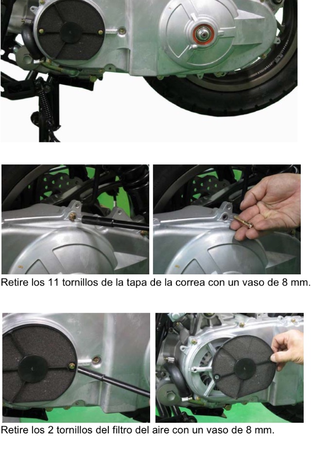

Se refiere al filtro para que el Variador cuando chupa aire no le entre porquerías, no hace falta cambiarlo es suficientemente con quitar la filtrina y con un producto tipo KH-7 limpiarlo.
Me refiero a este.
