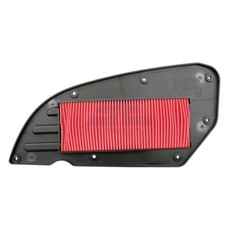

rob73 Publicado 19 de Febrero del 2015 Compartir Publicado 19 de Febrero del 2015 comprueba el filtro del aire, por si está sucio. Total, son cuatro tornillos. v´ssss Enlace al comentario Compartir en otros sitios web More sharing options...
ICopera Publicado 20 de Febrero del 2015 Autor Compartir Publicado 20 de Febrero del 2015 Como se limpia eso, perdona mi ignorancia !!! Enlace al comentario Compartir en otros sitios web More sharing options...

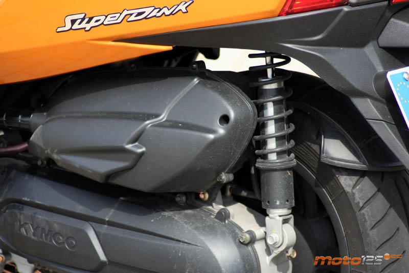

Mito Publicado 20 de Febrero del 2015 Compartir Publicado 20 de Febrero del 2015 Es facil, con un destornillador de estrella quitas la tapa del filtro, después quitas los tornillos del filtro de aire, con una pistola de aire comprimido le soplas bien, en las gasolineras puedes usar la de inflar las ruedas. Enlace al comentario Compartir en otros sitios web More sharing options...
ICopera Publicado 20 de Febrero del 2015 Autor Compartir Publicado 20 de Febrero del 2015 Mil gracias por la explicacion y las imagenes tan ilustradas !!!! Enlace al comentario Compartir en otros sitios web More sharing options...
