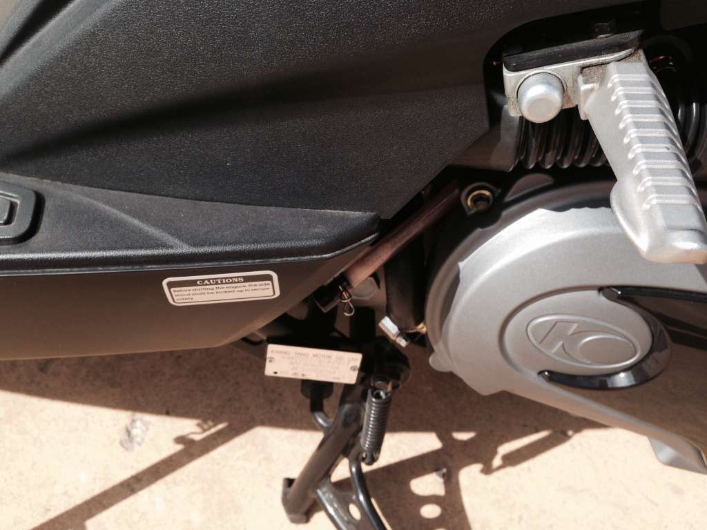

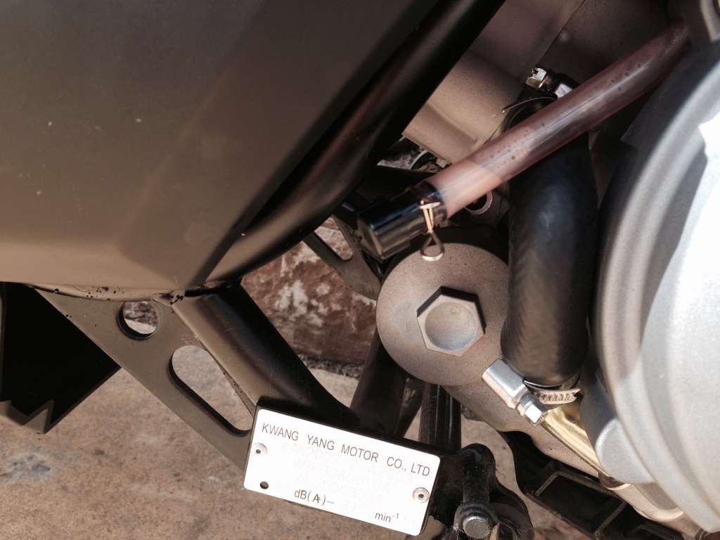

Buenas,quería comentaros sobre el tubito,macarrón que hay bajo el filtro de aire que hasta los 1000km siempre estubo vacío pero a raíz de la primera revicion se me llena de liquido y no se si es normal y por que le pasa ahora,se que hay un hilo abierto creo sobre este tema pero no doi con el ,os ha pasado a algunos algo asin..?????? Saludos.
En el manual de usuario te explican que se tiene que purgar periódicamente y con mas frecuencia si se conduce con lluvia o a pleno gas.
Como comentan a parte de agua por condensación tambie son restos de aceite
+1
No te obsesiones, cuando te acuerdes lo vacias y listo :okey
La culpa la tienen las restricciones por contaminación,ese tubo sale de la tapa de balancines y esta conectado a una caja esta caja atraves de un tubo esta conectado al tubo de admisión de aire y de la misma caja sale el famoso tubo que tenemos que vaciar.
Que que pasa si se llena? Pues que lo aspirará la admisión de aire enviándo el agua y los residuos de aceite al cilindro.
Antiguamente ese mismo tubo no estaba tapado y tiraba todos los gases, agua y aceite al suelo pero claro estabas contaminando.

En mi caso también tengo que ir vaciando el tubo cada semana y media mas o menos es por la situación geográfica climas muy fríos o de mucha humedad, en mi caso es esta última.
Para poder venderse en Europa es uno de los puntos exigidos aparte de muchos mas para poder obtener la calificación de Euro3.

Hoy me ha venido a la cabeza este hilo y se me ha ocurrido mirar el tubito de marras. Primera impresión: vaya a mi no me pasa porque esta vacío, si que tiene un color amarillento pero no se ve el nivel de llenado. Segundo paso: será difícil quitar el tapón en cuestión? Voy a probarlo... lo saco y me sale un chorro de liquido de la hostia. Resulta que estaba lleno hasta los topes y no se veía el nivel. Charquito en el suelo del parking. Tomare nota de Mpracing y a vaciarlo cada 2 semanas que por aquí hay muchísima humedad. Quiero pensar que cuando me la dieron en el conce, no hace ni 2 meses, lo habrían vaciado porque tenía ya 2400 km.

Si te se llena lo aspirará la admisión enviándo el agua del vapor y los residuos de aceite al cilindro. Si se llena y no se vacía puede mermar el rendimiento de la moto. Es normal que vaya cambiando el color del tubo y que a veces sea viscoso el líquido, lleva restos de aceite.
