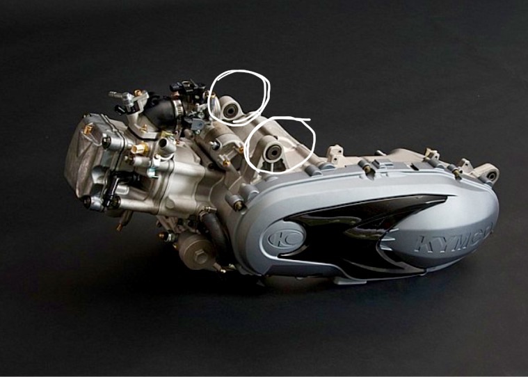

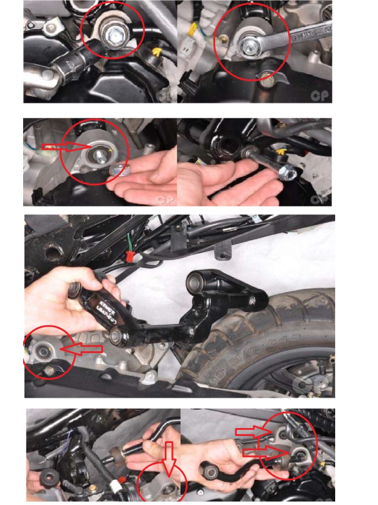

mpracing Publicado 3 de Marzo del 2015 Autor Compartir Publicado 3 de Marzo del 2015 Como ya comente el problema no es ta en las orejas o alojamiento de los silemblocks sino del propio silemblock que la goma es de muy baja densidad o floja y mientras Kymco siga suministrando este mismo recambio es como tirar piedras al mar. Cuando tenga un momento y tiempo os pondré la manera de solucionar la holgura de estos silemblocks defectuosos desde su fabricación por materiales no adecuados. Saludos Enlace al comentario Compartir en otros sitios web More sharing options...

mpracing Publicado 6 de Marzo del 2015 Autor Compartir Publicado 6 de Marzo del 2015 Bueno chicos, después de estar ablando con un compañero del foro he llegado a la conclusión de que hay un poco de mal entendido referente a la pieza que tiene el fallo y creo por lo que he podido hablar con el compañero es que Kymco tampoco tiene muy claro que pieza es la que está provocando la holgura y se esta sustituyendo una pieza que posiblemente en su día dio problemas esta pieza en cuestión es el trapecio que según tengo entendido ya la han cambiado y siguen teniendo ese 1mm de holgura. Cuando colgué las fotos indicando el fallo de la holgura creía que todos teníais claro que pieza era y por eso con la ayuda de este montaje fotográfico proporcionado por un compañero en el cual se recalca con flechas y círculos la o las piezas que están defectuosas para que sepáis que pieza es exactamente y al llevarla al taller podáis hacer inca pie en la pieza que se tiene que sustituir por que la pieza que Kymco esta sustituyendo no tiene nada que ver con la holgura que tenemos en nuestras Xcitings. Como ya comente un poco mas arriba encuanto tenga un poco de tiempo subiré unas fotos de la posible solución para quitar la holgura del silemblock puesto que la pieza nueva sigue presentando holgura por un mal diseño o una mala elección en los materiales. Recalcar que la pieza que Kymco esta cambiando es la de la imagen que sostiene con la mano en forma de Z y con la referencia gravada en color blanco, mientras que la verdadera pieza que esta defectuosa y da el fallo esta marcado con círculos y flechas. Espero que la gente que no lo tenía claro ahora si lo tenga es mas hay un video en este mismo hilo subido por un compañero donde se ve perfectamente donde esta la holgura y también se ve que no es la pieza que Kymco esta cambiando..... -enhorabuena al departamento de ingeniería y desarrollo de Kymco __bravo .....................manda huevos!!! Enlace al comentario Compartir en otros sitios web More sharing options...
juanvicentesevilla Publicado 7 de Marzo del 2015 Compartir Publicado 7 de Marzo del 2015 Bueno chicos, después de estar ablando con un compañero del foro he llegado a la conclusión de que hay un poco de mal entendido referente a la pieza que tiene el fallo y creo por lo que he podido hablar con el compañero es que Kymco tampoco tiene muy claro que pieza es la que está provocando la holgura y se esta sustituyendo una pieza que posiblemente en su día dio problemas esta pieza en cuestión es el trapecio que según tengo entendido ya la han cambiado y siguen teniendo ese 1mm de holgura.Cuando colgué las fotos indicando el fallo de la holgura creía que todos teníais claro que pieza era y por eso con la ayuda de este montaje fotográfico proporcionado por un compañero en el cual se recalca con flechas y círculos la o las piezas que están defectuosas para que sepáis que pieza es exactamente y al llevarla al taller podáis hacer inca pie en la pieza que se tiene que sustituir por que la pieza que Kymco esta sustituyendo no tiene nada que ver con la holgura que tenemos en nuestras Xcitings. Como ya comente un poco mas arriba encuanto tenga un poco de tiempo subiré unas fotos de la posible solución para quitar la holgura del silemblock puesto que la pieza nueva sigue presentando holgura por un mal diseño o una mala elección en los materiales. Recalcar que la pieza que Kymco esta cambiando es la de la imagen que sostiene con la mano en forma de Z y con la referencia gravada en color blanco, mientras que la verdadera pieza que esta defectuosa y da el fallo esta marcado con círculos y flechas. [attachment=31850]image_2015-03-06.jpg[/attachment] [attachment=31851]image_2015-03-06-2.jpg[/attachment] Espero que la gente que no lo tenía claro ahora si lo tenga es mas hay un video en este mismo hilo subido por un compañero donde se ve perfectamente donde esta la holgura y también se ve que no es la pieza que Kymco esta cambiando..... -enhorabuena al departamento de ingeniería y desarrollo de Kymco __bravo .....................manda huevos!!! Gracias por la explicación, se lo enseñare al mecánico, pero a ver si lo leo alguna vez mas y lo consigo entender antes de enseñárselo. Enlace al comentario Compartir en otros sitios web More sharing options...
