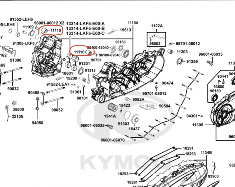

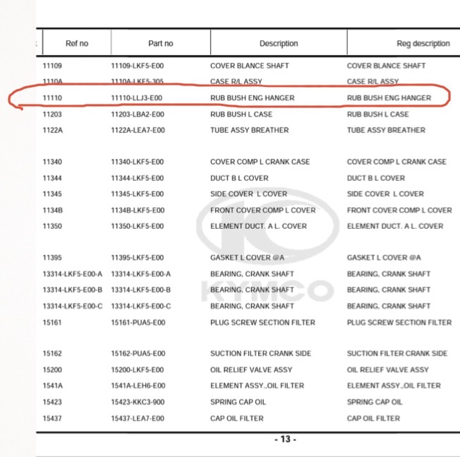

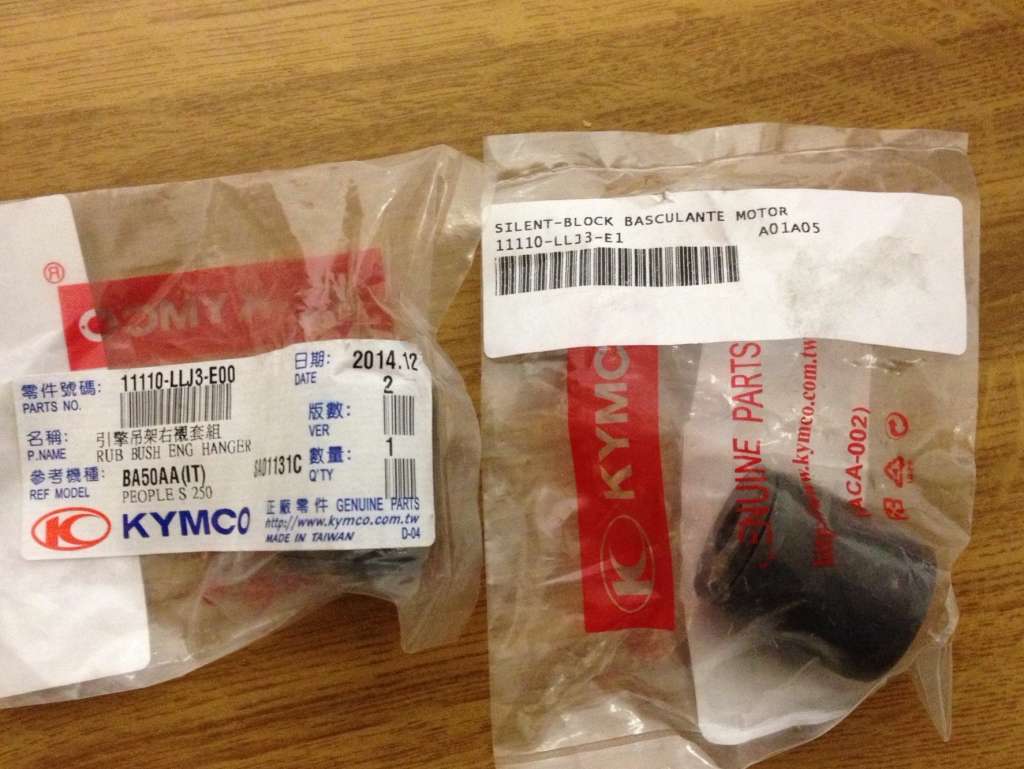

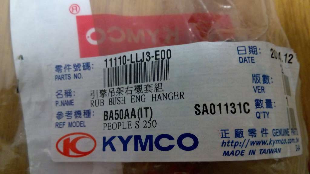

mpracing Publicado 16 de Febrero del 2015 Autor Compartir Publicado 16 de Febrero del 2015 Quiero dejar claro que yo no cambiare los silemblocks ya que los nuevos tendrán exactamente la misma holgura que los montados en la moto y es tontería, Con esto os quiero decir que a la gente que a ido al taller y les han dicho que selos cambian pues vosotros decidís cambiarlos o no pero aveces el remedio es peor que la enfermedad y me explico, Hay que desarmar muchos componentes para poder sacar el motor y por querer solucionar un fallo que os quedará igual con la misma holgura por que el silemblock ya lleva esos 1,5\2mm os arriesgas a que os trastoquen cualquier otra cosa de la moto, visto que no hay nada roto y por defecto de diseño del silemblock es normal la holgura que tenemos actualmente con los que llevamos montados. Vuelvo a repetir que no me parece normal que lleve holgura pero montando unos nuevos no solucionamos nada y a todos los que han ido al taller y les contesten que no entra en garantia y que es normal pues no podemos mas que conformarnos como he dicho es el propio silemblocks el que trae la holgura de fabrica. Saludos. Enlace al comentario Compartir en otros sitios web More sharing options...
mpracing Publicado 16 de Febrero del 2015 Autor Compartir Publicado 16 de Febrero del 2015 Pues estupendo, mpracing, desactivada la alarma, pues aunque no nos haya pasado a algunos si hay defecto acaba saliendo tarde o temprano.De todas las maneras, quitando algún defecto de ciertas piezas, en Italia ya llevan algo más de experiencia con la 400i y hubiera saltado la liebre. Y digo yo una cosa (hablo sin saber), en otros scooter como la SD, u otro modelo, no tienen nada de holgura????? Porque me imagino que el tipo de fijación del motor al bastidor será bastante habitual, y como bien dices, la referencia del silent block es compartida con la SD, por lo que tambien tendrá ese 1,5-2 mm de holgura, ¿no? Saludos El silemblock no es el mismo que el de la Super Dink, si os fijáis en la etiqueta esta referenciado para la PEOPLE S 250 Enlace al comentario Compartir en otros sitios web More sharing options...
juanvicentesevilla Publicado 16 de Febrero del 2015 Compartir Publicado 16 de Febrero del 2015 Es normal porque es lo que ha montado kymco, pero no es normal porque son piezas defectuosas en diseño, ese es mi punto de vista. Esa pieza esta mal diseñada, no puede tener ese juego, más que nada porque cuando pasas (y hoy lo he notado) por grietas en el pavimento, notas como la moto hace extraños, eso es que el basculante hace la holgura y da sensación de inestabilidad porque esos milímetros de movimiento latera cuando estas completamente recto sin tumbar se notan muchismo. Nada grave, pero notar se nota y no gusta. Por cierto, en Italia no se envió según leí una circular para solucionar el problema? No hablo de cambiar una pieza defectuosa por otra defectuoso. Sino solucionar el problema. Gracias y animo!! Enlace al comentario Compartir en otros sitios web More sharing options...
ant13 Publicado 16 de Febrero del 2015 Compartir Publicado 16 de Febrero del 2015 No será distinto el silent block k le esta instalado a los k tiene el fallo en Italia y el k tu compraste es el mismo k traen las moto,vamos k el bueno será otro,un salu2 Enlace al comentario Compartir en otros sitios web More sharing options...
mpracing Publicado 16 de Febrero del 2015 Autor Compartir Publicado 16 de Febrero del 2015 No será distinto el silent block k le esta instalado a los k tiene el fallo en Italia y el k tu compraste es el mismo k traen las moto,vamos k el bueno será otro,un salu2 En Italia o en cualquier país las referencias de las piezas son las mismas, los que trae la moto son las mismas que las compradas estas se piden por referencia y modelo de moto atraves del recambios originales E-Parts de Kymco. Cualquier taller oficial o servicio autorizado a la hora de pedir la pieza de sustitución montara exactamente la misma que yo he comprado. Las referencia que figura en la foto que subí es de la PEOPLE S 250 compatible con la Xciting 400 y si a la bolsa del recambio le das la vuelta aparece la etiqueta con la referencia de la Xciting 400 Ósea que ni pieza buena ni mala es la única que hay Salu2s. Enlace al comentario Compartir en otros sitios web More sharing options...
