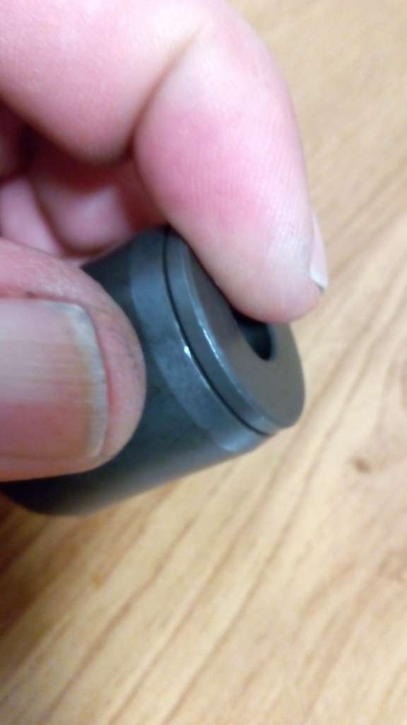

mpracing Publicado 15 de Febrero del 2015 Autor Compartir Publicado 15 de Febrero del 2015 Bueno, pues os cuento como esta la cosa de las holguras, Hoy recogí los repuestos de los silemblocks nuevos, comentar que estos son los mismos utilizados en otro modelo de la marca Una vez en mis manos los he estado observando Y les he estado toqueteando viendo que el fallo esta en lo blando o densidad de la goma o caucho ya que empujando con el dedo los desplazó de un lado a otro lo que provoca esos 1,5\2mm de holgura Luego me he dispuesto a sacar el tornillo pasante que sujeta el motor solo descolgando lo suficiente para poder acceder con las manos con el fin de comprobar el estado de los silemblocks y no tener que sacar el motor que es un currazo, Bueno mi mayor temor era que el casquillo del silemblock estuviera girando en su alojamiento lo que provocaría el desgaste del cuerpo motor, pues este esta perfectamente fijado y también le he estado empujando con el dedo en el centro del silemblock y también tiene esos 1,5\2mm de holgura debido a esa falta de compactación de la goma o caucho lo cual me lleva a comunicaros que esta vez SI TIENEN RAZÓN esa holgura es NORMAL viendo el repuesto de silemblocks nuevos. Podéis estar tranquilos eso si es un punto más que mirar en las revisiones periódicas .......... POR MI PARTE DESACTIVO LA ALARMA DE AVERÍA paz_ También sigo pensando que no debería de tener holgura en ese punto creo que es un fallo de diseño de la pieza Enlace al comentario Compartir en otros sitios web More sharing options...

Eimtivi Publicado 15 de Febrero del 2015 Compartir Publicado 15 de Febrero del 2015 Mpracing, Ante todo agradecerte el interes y el tiempo que dedicas a compartir con nosotros tu experiencia. Que encuentres que sea "normal" no es mala noticia, pero imagino que no te hara olvidar el extraño que te hizo la moto o quizas ahora te haga pensar que pudiera ser otra cosa . De todas maneras, como dice Mueca28 es raro que unos si y otros no. Bueno a lo dicho muchas gracias por tu tiempo y si encuentras una solucion al movimiento ya nos la contaras, Enlace al comentario Compartir en otros sitios web More sharing options...
mpracing Publicado 15 de Febrero del 2015 Autor Compartir Publicado 15 de Febrero del 2015 Si OS fijais en el texto del final ya expongo que sigo pensando que no debería tener holgura ninguna. Solo OS estoy contando que por una vez cuando OS dicen en taller que es normal es por que la pieza nueva tiene esa holgura. El por que unas lo tienen y otras no creo que se debe al montage en la carcasa motor cuando se inserta y queda un poco mas al exterior, si OS fijais el silemblock en uno de sus lados lleva una arandela Quedando este apretado como estoy haciendo con el dedo de esta forma le estas quitando la holgura. También creo que es temporal y con los km llegara a tener. Enlace al comentario Compartir en otros sitios web More sharing options...

mpracing Publicado 15 de Febrero del 2015 Autor Compartir Publicado 15 de Febrero del 2015 Ok perfecto,acabo de leer el tema completo y ya estaba asustado,pongo rodamientos y silembloks en el taller donde trabajo a diario y ya estaba flipando porque si el casquillo del silembloks no apreta bien en su alojamiento....estábamos bien jodidos!!!QUE SUSTO!!Mpracing se pueden cambiar solo descolgando el motor???o no hay espacio????hay que conseguir unos silembloks mejorados para colocar hay Para cambiar los silemblocks no queda mas remedio que sacar motor con todo lo que conlleva, con el motor descolgado solo teda para poder tantear con la mano no puedes meter el extractor para sacar el silemblock los tubos del refrijerante están muy tensos solo tienes un pequeño margen. Enlace al comentario Compartir en otros sitios web More sharing options...
