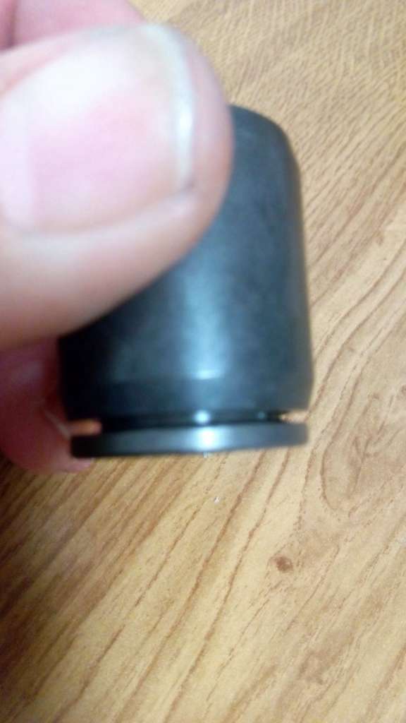

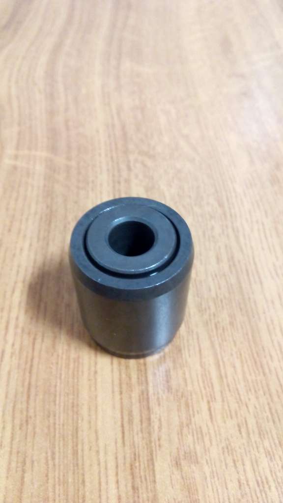

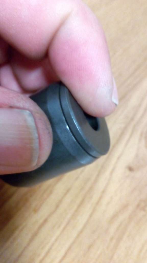

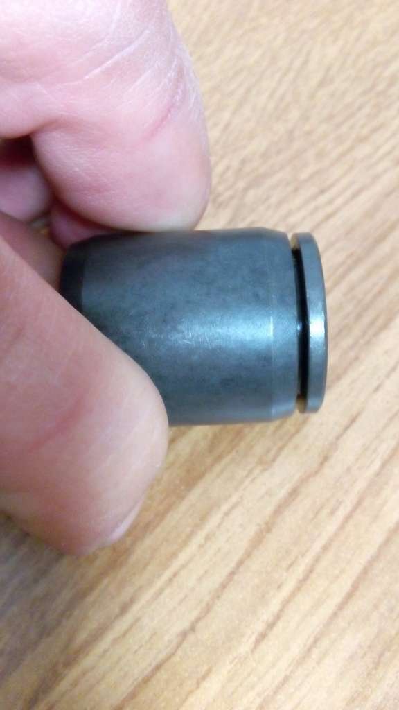

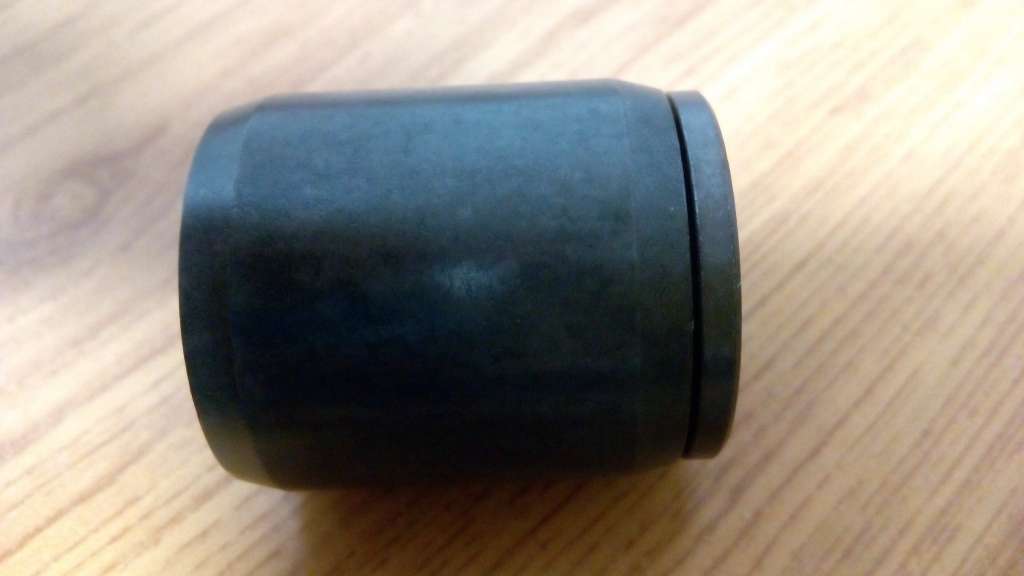

JD400 Publicado 15 de Abril del 2018 Compartir Publicado 15 de Abril del 2018 Hace 8 horas, Alexgj90 dijo: Esto dijo el compañero: Bueno, pues os cuento como esta la cosa de las holguras, Hoy recogí los repuestos de los silemblocks nuevos, comentar que estos son los mismos utilizados en otro modelo de la marca Una vez en mis manos los he estado observando Y les he estado toqueteando viendo que el fallo esta en lo blando o densidad de la goma o caucho ya que empujando con el dedo los desplazó de un lado a otro lo que provoca esos 1,5\2mm de holgura Luego me he dispuesto a sacar el tornillo pasante que sujeta el motor solo descolgando lo suficiente para poder acceder con las manos con el fin de comprobar el estado de los silemblocks y no tener que sacar el motor que es un currazo, Bueno mi mayor temor era que el casquillo del silemblock estuviera girando en su alojamiento lo que provocaría el desgaste del cuerpo motor, pues este esta perfectamente fijado y también le he estado empujando con el dedo en el centro del silemblock y también tiene esos 1,5\2mm de holgura debido a esa falta de compactación de la goma o caucho lo cual me lleva a comunicaros que esta vez SI TIENEN RAZÓN esa holgura es NORMAL viendo el repuesto de silemblocks nuevos. Podéis estar tranquilos eso si es un punto más que mirar en las revisiones periódicas .......... POR MI PARTE DESACTIVO LA ALARMA DE AVERÍA paz_ También sigo pensando que no debería de tener holgura en ese punto creo que es un fallo de diseño de la pieza Enviado desde mi MI 5s Plus mediante Tapatalk Entonces, podríamos pensar que una opción a tomar en cuenta seria tenerlos bien apretados, en el caso de que no lo estén?... U otra opción pienso en los productos del mercado auxiliar y me parece haberlos visto en otro tipo de material, quizás no tan flexibles. ¿que les parece? Enlace al comentario Compartir en otros sitios web More sharing options...

JD400 Publicado 19 de Abril del 2018 Compartir Publicado 19 de Abril del 2018 Es posible... no tengo visualmente presente la forma de los silencioso pero quizás ajusten "mejor" al revés dada la forma que tengan. Pero es que sacarlos para volver a meterlos, no es cosas de niños para hacerlo "en casa". Seria muy interesante obtener información de si las últimas (e4) ya vinieron con las "piezas modificadas"... Enlace al comentario Compartir en otros sitios web More sharing options...

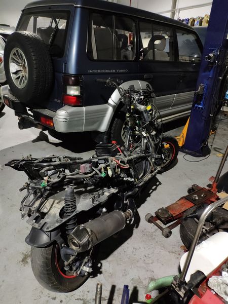

Martinale Publicado 28 de Abril del 2019 Compartir Publicado 28 de Abril del 2019 Hola chicos yo tenia el mismo problema de flaneo de la moto y he de decir k en cuestión de unos tres meses lo volvi a mirar y se había duplicado. Con lo cual me puse manos ala obra y decidi intentar arreglalo. He comprado y cambiado todos los casquillos y silembloks k lleva la moto. Y aún habiendo lo cambiado todo sigue teniendo algo de holgura es por falta de compactación de todo el equipo tanto chasis como motor casquillos.... todo. antes de apretar todo el conjunto que tenía un poquito de holgura y decidir de ponerle arandelas para que cogieran todo en un bloque. Lo que pasa es k no he podido porbralo porque de tanto apretar y aflojar me cargue la vieleta k va del motor al chasis. Les monte los casquillos al revés pero creo que es casi lo mismo. Bueno ya os iré contando.tambien me decidi a pintarla y no veas que locura de piececitas .mañana por la mañana pinto lo k me queda y a montar. Si me dais algun truco para montarla de manera mas facil os lo agradecería. Enlace al comentario Compartir en otros sitios web More sharing options...
Martinale Publicado 7 de Mayo del 2019 Compartir Publicado 7 de Mayo del 2019 Hola otra vez ya la he terminado y despues de tantas complicaciones y esperas de piezas .... He de deciros k la moto ha cambiado completamente. nunca he disfrutado tanto de ella como ahora, la verdad es k creo k ni cuando nueva se conducia asi . Le he cambiado todos los silembloks, todos,,, Les he invertido la postura y también le he puesto arandelas para que aprieten todo el conunto de casquillos conel bloke. La he rebajado cerca de 2 cm la horquilla y le cambié los neumaticos . Y la verdad es k es una pasada como se comporta en carretera. Quiero agradecer a todos por vuestros comentarios y conocimientos ya que creo k si no hubiese sido por ustedes no podria haberlo hecho . Y ya la he pintado tb jejeje espero k os guste Enlace al comentario Compartir en otros sitios web More sharing options...

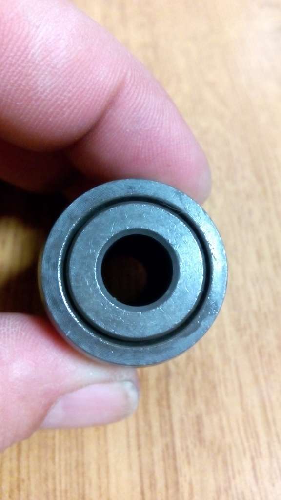

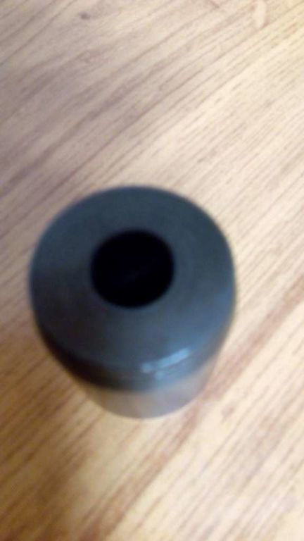

Martinale Publicado 29 de Mayo del 2019 Compartir Publicado 29 de Mayo del 2019 Cuando dices que le habías cambiado todos los silent-blocks, ¿le pusiste nuevamente los originales, u otros?... y los invertiste? ¿las arandelas en donde? Gracias compañero.Es una pena k no hiciera fotos de nada. Pero la verdad es k cuando se lo hice los cambié todos. También he de decirte k tb le cambié los neumatico y no veas si se nota eso .Enviado desde mi MI 8 mediante Tapatalk Enlace al comentario Compartir en otros sitios web More sharing options...
Martinale Publicado 29 de Mayo del 2019 Compartir Publicado 29 de Mayo del 2019 Bueno los casquillos que suelen dar mas porculo son lo que van enel bloque motor y el de la bieleta.La vieleta la puedes comprar entera k ta viene con el coginete puesto ....o compras solo el silenblock suelto ya como kierasEnviado desde mi MI 8 mediante Tapatalk Enlace al comentario Compartir en otros sitios web More sharing options...
Martinale Publicado 29 de Mayo del 2019 Compartir Publicado 29 de Mayo del 2019 Los casquillos k yo te digo ahi en este hilo fotos de cuale son miralos k son esos. De fabrica vienen de una postura yo los monte al reves de como vienen montados y le puse una arandela en cada lado incluido ala vieleta para que todo apretara en conjunto y a mi de momento me funcionó. O si kierss me escribes por privado y te dejo mi numero y hablamos por telefono suerteEnviado desde mi MI 8 mediante Tapatalk Enlace al comentario Compartir en otros sitios web More sharing options...
