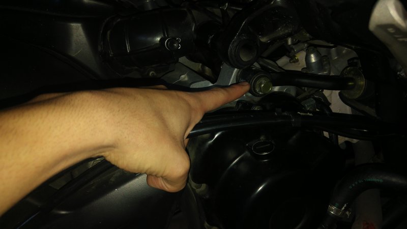

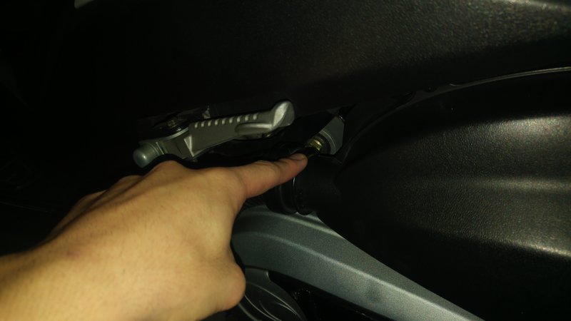

Alberto 400i Publicado 23 de Octubre del 2017 Compartir Publicado 23 de Octubre del 2017 Hola lobocano, mira esta es la tuerca que apreté, que es del tornillo pasador que lleva esta moto como sujeción entre el chasis y el basculante. Una foto es la parte donde está la cabeza de tornillo pasador (Parte derecha) y la otra parte es la que da al filtro del aire que es donde tiene la tuerca que hay que apretar (Parte izquierda). Tienes que sujetar la cabeza del tornillo y por el otro lado apretar la tuerca, si no sujetas la cabeza del tornillo pasador al intentar apretar la tuerca girara todo y no estarás haciendo nada. yo estoy vigilando cada día este tornillo pasante y su tuerca y el basculante, y de momento todo correcto y la conducción es buena. Así que a ver si alguien mas se anima a comentar que tal ven esta solución. A por cierto la tuerca tiene un sistema de autofrenado para que no se desapriete, cuesta apretarla de cojon*s, necesitaras una llave con suficiente longitud como para mandar la suficiente fuerza. no consigo hacer un vídeo tan corto como para poder subirlo aquí, para que se viene la holgura que tenia y la que tengo ahora, pero si me pasa un teléfono te lo mando por wasap. saludos Enlace al comentario Compartir en otros sitios web More sharing options...

lobocano Publicado 23 de Octubre del 2017 Compartir Publicado 23 de Octubre del 2017 Hace 4 horas, Alberto 400i dijo: Hola lobocano, mira esta es la tuerca que apreté, que es del tornillo pasador que lleva esta moto como sujeción entre el chasis y el basculante. Una foto es la parte donde está la cabeza de tornillo pasador (Parte derecha) y la otra parte es la que da al filtro del aire que es donde tiene la tuerca que hay que apretar (Parte izquierda). Tienes que sujetar la cabeza del tornillo y por el otro lado apretar la tuerca, si no sujetas la cabeza del tornillo pasador al intentar apretar la tuerca girara todo y no estarás haciendo nada. yo estoy vigilando cada día este tornillo pasante y su tuerca y el basculante, y de momento todo correcto y la conducción es buena. Así que a ver si alguien mas se anima a comentar que tal ven esta solución. A por cierto la tuerca tiene un sistema de autofrenado para que no se desapriete, cuesta apretarla de cojon*s, necesitaras una llave con suficiente longitud como para mandar la suficiente fuerza. no consigo hacer un vídeo tan corto como para poder subirlo aquí, para que se viene la holgura que tenia y la que tengo ahora, pero si me pasa un teléfono te lo mando por wasap. saludos Alberto muchas gracias. Haré pruebas y a ver qué tal. Enlace al comentario Compartir en otros sitios web More sharing options...
