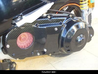

JRAT Publicado 5 de Noviembre del 2011 Compartir Publicado 5 de Noviembre del 2011 Que os parecen esos agujeritos en la zona del embrague? Enlace al comentario Compartir en otros sitios web More sharing options...
