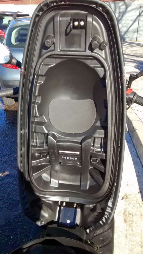

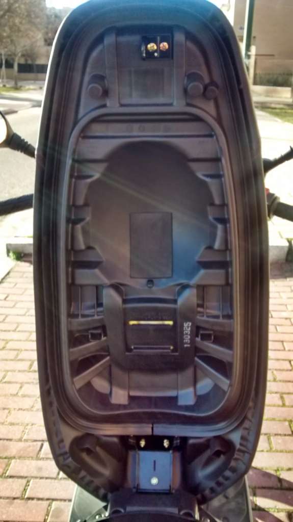

piru46 Publicado 31 de Enero del 2015 Compartir Publicado 31 de Enero del 2015 Buenas tardes a todos. En un hilo anterior, os había comentado que con mi casco integral el asiento no cerraba en una yager GT 125. El asiento en cuestión era éste Después de insistir (el mecánico del conoce tiene una yager y vimos que su asiento era diferente) me lo cambiaron en garantía por este otro: Queda opináis vosotros de todo esto?. Un saludo Enlace al comentario Compartir en otros sitios web More sharing options...
Digital77 Publicado 2 de Febrero del 2015 Compartir Publicado 2 de Febrero del 2015 Puede ser que te hayan vendido un modelo italiano francés, o averigua. El cuenta rpm al final tiene un tramo en rojo?? Te viene con las pegatinas YagerGT. O en la cadena de montaje te han montado ese asiento por error. En su día leí en la presentación que para el mercado español traía un asiento especial diferente al de otros paises Enlace al comentario Compartir en otros sitios web More sharing options...
bautis Publicado 2 de Febrero del 2015 Compartir Publicado 2 de Febrero del 2015 Podría ser un fallo de fábrica El Kymco Yager GT 125i/300i, además de ser creado prácticamente desde una hoja en blanco, tiene detalles que solamente podréis observar en el mercado español. Empezamos por el nombre ya que fuera de nuestras fronteras su denominación es G-Dink mientras que aquí es Yager GT. Pero hay cambios más drásticos, tanto en ergonomía con la adopción de un nuevo asientos como estéticos por la combinación de colores que sólo se podrá ver aquí. El asiento de Kymco Yager GT 125i/300i es completamente nuevo. La plataforma base en plástico inyectado cuenta con diferente espumado y un tapizado con doble bordado en hilo rojo. Con la nueva base del asiento se ha conseguido ganar unos centímetros de altura en el interior del hueco del casco, lo que permite introducir cascos integrales con toberas de aire en su parte superior y que no tenían cabida con el asiento original (aunque fiel a al tradición, mi Schuberth SR1 se empeña en no entrar sin forzar el asiento). Fuente: Motorpasión Enlace al comentario Compartir en otros sitios web More sharing options...
piru46 Publicado 2 de Febrero del 2015 Autor Compartir Publicado 2 de Febrero del 2015 Buenas tardes, el caso es que por fuera los asientos son iguales: tapizado con doble bordado rojo (asiento para España) pero lo que cambia es la plataforma base, por lo que puede ser un defecto de fábrica. El resto de la moto es como se vende en España:pegatinas que ponen yager, cuenta rpm sin el tramo rojo final, etc. Un saludo y gracias. Enlace al comentario Compartir en otros sitios web More sharing options...
