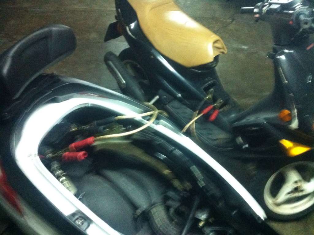

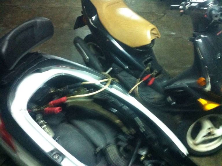

nikolas Publicado 31 de Enero del 2015 Compartir Publicado 31 de Enero del 2015 Hola quería preguntaros si el sensor de asiento abierto esta en los dos cierres o solo em uno en mi caso solo el de el lado del acelerador y al cerrar solo cerré el otro quedándose la luz interior encendida varias horas además le puse tira led lo ke agudizó el problema tuve ke darle un chispazo con mi vieja speedfigth 100cc jajajaj dejo fotos Enlace al comentario Compartir en otros sitios web More sharing options...

Mito Publicado 31 de Enero del 2015 Compartir Publicado 31 de Enero del 2015 Normalmente el interruptor está en la cerradura, la mía lo tiene en el asiento en un lateral, mira bien por que lo veras que con la mano lo puedes tocar y se apaga la luz Enlace al comentario Compartir en otros sitios web More sharing options...
torbas Publicado 31 de Enero del 2015 Compartir Publicado 31 de Enero del 2015 Entiendo que es en una Super Dink, efectivamente el microinterruptor de la luz del cofre está en el cierre del lado del acelerador....es conveniente que cada vez que cierres el asiento empujes en los dos cierres para oir el click de que están perfectamente cerrados Enlace al comentario Compartir en otros sitios web More sharing options...
