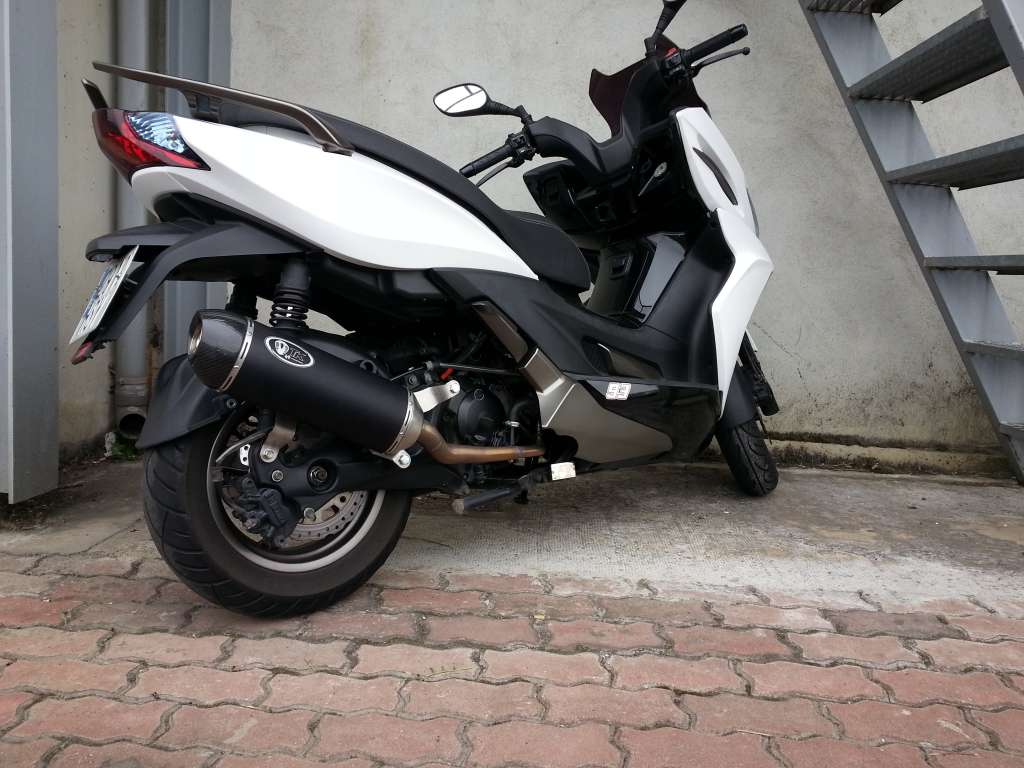

broadter Publicado 8 de Mayo del 2015 Compartir Publicado 8 de Mayo del 2015 Que guapo esta el escape tk h2, yo me lo tengo ya "cogido" para cuando llegue el momento. ¿como ves de calidades y acabados el escape?, ¿que soporte te ha llegado, el nuevo o el antiguo? Esperamos vídeo de como queda puesto y de como ha cambiado el sonido (antes/después), aparte de que nos comentes si notas cambio en las prestaciones y en que jejeje Salu2 Enlace al comentario Compartir en otros sitios web More sharing options...

gusssan Publicado 10 de Mayo del 2015 Compartir Publicado 10 de Mayo del 2015 pues a mi ya me llego y lo tengo puesto junto con el variador malossi, la verdad me gustaaaaaaaa, mola mas hace ruido de moto. por cierto si se le quita el filtro del final, madre mia parece una tmax jejejeje pero claro sin eso no se puede circular, no creo que a la poli le guste mucho. En fin como bonito y como sonido recomendable, aunque el cambio mas recomendable es siempre el variador. Enlace al comentario Compartir en otros sitios web More sharing options...

jona-k-xct Publicado 20 de Mayo del 2015 Compartir Publicado 20 de Mayo del 2015 Mejoras con el escape solo no,aparte del sonido que es una pasada con el dbkiller puesto,asique imaginate si él! planeando_ De calidad lo veo muy bien,y el final en carbono muy wapo,en cuanto al soporte viene el nuevo. Enlace al comentario Compartir en otros sitios web More sharing options...

Angelupi Publicado 8 de Julio del 2015 Compartir Publicado 8 de Julio del 2015 Bueno compañeros...que deciros del escape!!! Hoy lo he puesto y la verdad q por estética y ruido muy bien,pero q sepáis q perdéis punta,pues si!! Raro pero de 111 no me pasa y tengo el jcosta,y con el me pillaba 115,igual q con el de serie pero ckaro tiene una salida brutal y fuerza tb,bueno hablando del escape q es una pasta y la verdad creo q da un poco más de fuerza pero te lo pierde en punta pues no me hace muxa gracia...yo de vosotros no se lo cambiaría me quedaría con el original,y os ahorráis 300e.ya q me estoy gastando pasta le pondré el filtro Dna X si necesita más aire y mejora algo pero no lo creo, nose...ah y con el db killer nose no noto muxa diferencia en sonido,bueno un poco más pero poco más,pero sin el tiene más fuerza pero hace ruido,pero me da igual,al final se lo quite Xq parece q va mejor,bueno ya lo sabéis compañeros,os digo me experiencia.ya lo sabéis!!! me voy a dormir un poco chafao, saludos Enlace al comentario Compartir en otros sitios web More sharing options...
Angelupi Publicado 9 de Julio del 2015 Compartir Publicado 9 de Julio del 2015 Bueno,he hablado con el taller q me puso el jcosta y le comente q ayer había montado el tubo y q me había perdido 4km de punta y me dijo q tengo q cambiarle los rodillos por unos más pesados, q jcosta trae los rodillos para el tubo original,q tal como vine esta echo para el de casa,tendré q poner unos más pesados para q habrá mas el variador,saludos,ya os iré contando Enlace al comentario Compartir en otros sitios web More sharing options...
