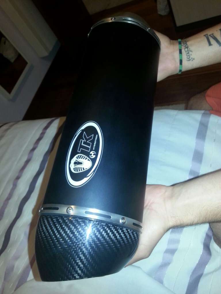

Buenas tardes compañeros,
Hice este post para comentar esye escape y las mejoras en nuestras xct, bueno pues despues de un mes ya monte todo lo previsto y hice comprobaciones de comportamiento en mi moto, he puesto, variador malossi con rodillos 11.5 muelle de contraste blanco, mueslles de zapatas amarillo y correa malossi, escape h1, filtro dna y centralita turbo jet urban (la q os comente q compre de segunda mano en mil anuncios muy barata), bujia de iridium y siempre gasolina 98 oct.
bien pues con esa configuración es como mas me gusta, aceleras a tope desde cero y sale bien, con la misma aceleración q cuando tenia los rodillos de 10.5 pero sin pasar de 8000revl. la moto va casi siempre por debajo de 8500, sube de ahi a partir de 112, 114 y hasta llegar a las 10000, me mantiene una punta en llano de 124 y si coge un pelin de pendiente he llegado a ver los 129, jamas la he visto pasar de ahi hasta ahora, la verdad es q estoy muy contento porcq me trabaja mucho mas baja de revoluciones q antes con los rodillos de 10.5 y tie e la misma fuerza y mas punta, q es lo q he notado de ganancia con filtro y centralita, comprobe cada uno por separado y no note cambio alguno, sin embargo en conjunto si funciona, pero no hace ningun milagro, yo no me gastaría lo q vale la centralita nueva, lo q mas me gusta es q puedo mantener los 118 120 a 9000 revoluciones, unos 10 km mas hora q antes.
Pues nada eso es todo espero q sirva de orientación a alguno.
