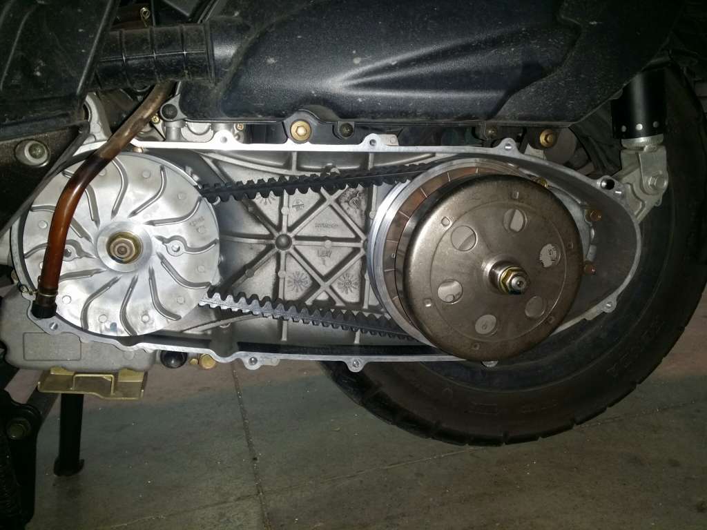

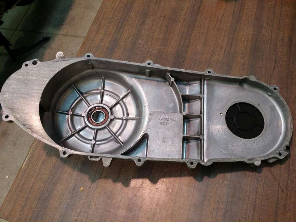

lito69 Publicado 18 de Marzo del 2015 Compartir Publicado 18 de Marzo del 2015 si es asi de facil....lo intento claro_que_si, gracias de nuevo crack cruzo-los-de para quitar la campana necesitas la llave de 21 y bloquear la campana de alguna manera para que no dé vueltas, apretando el freno se bloquea pero no hace la suficiente fuerza como para aflojarlo a mano, yo lo hago con pistola neumatica, me compre una que va a mechero de coche y apretando el freno y con la pistola si que afloja y aprieta. la pistola comprada en amazon marca aeg con regulador de NM. Me explico? Antiguamente lo hacia con una llave que venden con dos tetones que bloquea la campana y la llave del 21 pero me jodia la espalda haciendo fuerza la verdad. Te pongo dos fotos de cuando hace poco lo hice a mi moto, la campana es lo de la derecha. De nadaaaa Enlace al comentario Compartir en otros sitios web More sharing options...
Rickymon Publicado 19 de Marzo del 2015 Compartir Publicado 19 de Marzo del 2015 ok parece facil y sencillo...el lunes que no curro me pongo y te cuento __bravo cerveza_ te debo una!!!!! por cierto, no abra alguien de Gandia que tenga la llave verdad? Enlace al comentario Compartir en otros sitios web More sharing options...
