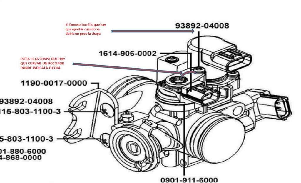

Rickymon Publicado 1 de Marzo del 2015 Compartir Publicado 1 de Marzo del 2015 hola de nuevo, rectifico, le he cambiado la centralita, le cambie los muelles de enbrague y se le quito lo de los tirones, pero de nuevo los tengo ahy, si hay algun alma caritativa que le pueda hacer una foto al tornillo o chapa que hay que apretar...se agradeceria un monton llorando_ cerveza_ Enlace al comentario Compartir en otros sitios web More sharing options...
aufeaya Publicado 2 de Marzo del 2015 Compartir Publicado 2 de Marzo del 2015 veamos si somos capaces de mandar un esquema del cuerpo de inyeccion indicando los dichosos tornillos y chapa Enlace al comentario Compartir en otros sitios web More sharing options...
aufeaya Publicado 2 de Marzo del 2015 Compartir Publicado 2 de Marzo del 2015 Bueno al menos a mi me ha funcionado sin tener que cambiar ni centralita ni nada ya que todos los tirones han desaparacido Enlace al comentario Compartir en otros sitios web More sharing options...
Rickymon Publicado 2 de Marzo del 2015 Compartir Publicado 2 de Marzo del 2015 __bravo gracias Aufeaya, muy amable, lo intento y os cuento.... cerveza_ Enlace al comentario Compartir en otros sitios web More sharing options...
