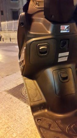

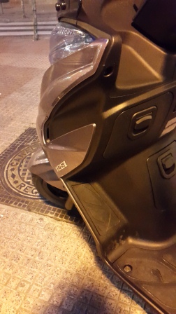

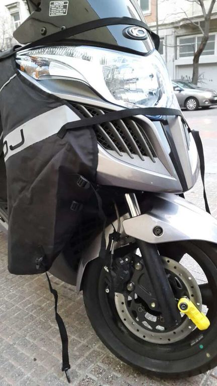

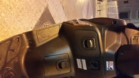

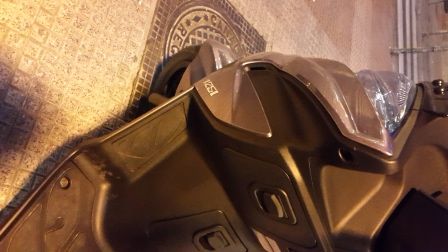

Ignea Publicado 16 de Febrero del 2015 Autor Compartir Publicado 16 de Febrero del 2015 Esto parece la historia de nunca acabar. Recibí el modelo "correcto" - el modelo G (para la G-Dink que es como se llama en Italia). Ayer lo intenté montar, y en serio que no sé si soy un poco inútil, pero eso no encaja en la moto. Este modelo es muy genérico, pero aún así, no es posible colocarlo en la moto: - En este caso se engancha con dos cintas superiores, que en caso de la Yager al no tener ningún "surco" en el frontal, no hay donde colocarlos, y digamos que se suben y se bajan. Aunque este no es el problema principal. - Luego lleva 2 pares de ganchos a los lados para engancharlos en al carrocería, detrás de las ruedas. Pues bien, en la Yager no hay esa posibilidad, ya que he visto los bajos de otras motos, y sí tienen un hueco para engancharlo, pero la Yager está cerrada por abajo y no hay donde ponerlo. Vi la posibilidad de enganchar el uno con el otro, pero me parece bastante peligroso porque se puede enredar con la rueda. (Mira la foto) - El último par de ganchos van bajo el reposapiés, unidos a una anilla que lleva una extensión, y en este caso, con las cuerdas estiradas al máximo, yo no era capaz de hacerlos llegar a la anilla. Nada, estoy un poco harta con el tema y además como no veo este modelo por la calle, no tengo ningún ejemplo de alguien que le haya colocado el cubrepiernas. El precio del cubrepiernas, que son carísimos, es de 104 €. ¿Nadie lo tiene puesto? ¿Alguien que pueda mandar una foto? Gracias! Enlace al comentario Compartir en otros sitios web More sharing options...
