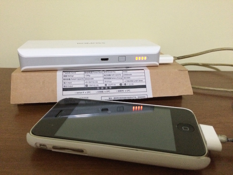

bato Publicado 16 de Febrero del 2015 Autor Compartir Publicado 16 de Febrero del 2015 He estado haciendo unas pequeñas pruebas con la batería del iphone 3gs. En modo 3G y con la wifi y gps activado la bateria dura 4 dias y 5 horas. En modo 2G y con la wifi y gps activado la bateria dura 5 dias y 2 horas. Tiempos de carga con cargador de 1A partiendo desde el 0% Tras una hora de carga la batería estaba al 65% Tras dos horas de carga la batería estaba al 94% Logicamente estos consumos de batería son sin usar nada la pantalla y siempre en modo reposo excepto cuando se busca la localizacion que he probado un par de veces por día. Aun tengo que hacer mas pruebas, y variara mucho en función del uso de cada uno. Pero probablemente si se usa la moto media hora al día o menos seria mas que de sobra para tener la batería al 100% la mayoría del tiempo. Así que la siguiente prueba que haré será enchufarlo al mechero de la moto o a algún fusible que solo tenga corriente al arrancar la moto y ver que tal aguanta la batería. Aunque el uso que le doy yo suele ser de unos 20 minutos al día (2 viajes de 10min) una media de 3 días a la semana. Así que para mi caso particular puede que sea algo escaso el tiempo de carga. Ya comentare mas. Un saludo EDITO Por cierto he echado el ojo a un par de temporizadores para hacer un circuito que alimente el cargador durante X tiempo aunque apague la moto. Este me gusta que usa Jumpers para programarlo, pero no me gusta que el máximo sea una hora (puede que sea suficiente) y que la compra mínima sean 2 unidades http://es.aliexpress.com/item/Free-shipping-1pcs-12V-normally-open-trigger-delay-relay-delay-circuit-module-vibration-alarm-module/1100514896.html Y de este me gusta que puedes programar el tiempo que quieres, pero me preocupa que al apagarlo pierda la memoria y se borre el tiempo que le hayas puesto http://es.aliexpress.com/item/Module-Cycle-Timer-Module-Self-locking-PLC-Delay-FRM01-Multifunction-12V-Relay/32259651616.html Enlace al comentario Compartir en otros sitios web More sharing options...
bato Publicado 2 de Marzo del 2015 Autor Compartir Publicado 2 de Marzo del 2015 Al final tenia una solución bastante buena delante de mis morros y no la veía muro_ Tengo una bateria externa de 10000 mAh que no estoy usando. Al principio no tuve en cuenta la bateria por que cuando la carga del iphone 5S llegaba al 100% la batería se desconectaba y había que volver a pulsar el botón para activarla (supongo que algún sistema de ahorro de batería) pero con el iphone 3GS no se desconecta. Así que esta siempre cargando. Con lo cual la batería probablemente dure a ojo sobre un mes (o igual mas) Así que lo dejare así y me ahorro andar tocando la bateria de la moto y arriesgarme a descargarla. Un saludo Enlace al comentario Compartir en otros sitios web More sharing options...

bato Publicado 9 de Marzo del 2015 Autor Compartir Publicado 9 de Marzo del 2015 Bueno. De momento tengo que admitir que el proyecto es un gran FAIL La bateria externa de 10.000 mAh que le enchufe estaba agotada a los 5 días (para eso la propia batería del movil es mas o menos lo que dura) Eso es el primer golpe. He restaurado el movil por si había alguna cosa que se queda pillada y le hacia gastar mas batería de la que debería (pero no creo) El segundo golpe es que apple ha dejado de dar soporte para el 3Gs (y iphone 4 ya de paso) y me paso lo siguiente después de reinstalar. La aplicación "encuentra a mis amigos" que usaba para localizar el movil ya no se podia instalar por que requería como mínimo IOS8 (en este movil el máximo que le puedes meter es IOS6 y en un iphone 4 iOS7) Por suerte mediante jailbreak le he podido meter la version anterior como si fuese una app pirata y funciona. Parece ser que sigue dando siporte y se puede descargar de manera oficial También podría localizarlo con lo de "donde esta mi iPhone" pero lo veo mas engorroso y queria hacerlo con la aplicación de amigos. Seguire mirando, pero cada vez lo veo mas negro. Un saludo Enlace al comentario Compartir en otros sitios web More sharing options...

bato Publicado 18 de Marzo del 2015 Autor Compartir Publicado 18 de Marzo del 2015 Una pequeña actualización. El restaurar no ha servido de nada. En 5 días el 3GS se merienda la batería de 10000mAh externa. Así que en el mejor de los casos conseguiría una autonomía de 10 días juntando la batería externa con la del movil. no se si probar a hacer que se cargue solamente cuando este arrancada la moto y a ver que tal. La pega es que como mínimo hay que arrancarla cada 5 días. Cuanto mas lo miro mas pienso que es mejor un GPS dedicado y no el invento del movil. Así que para los que estéis pensando en ponerle un localizado es mejor ir directos a un aparato dedicado y no hacer inventos. Un saludo Actualizacion. He preguntado en la tienda del espía. Un localizador con una autonomía de 5 días 320€. Para eso la idea del móvil es mejor ya que la autonomía es casi la misma. Enlace al comentario Compartir en otros sitios web More sharing options...
