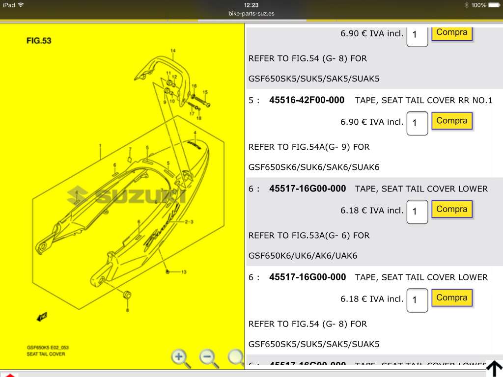

gabrielo Publicado 28 de Enero del 2015 Autor Compartir Publicado 28 de Enero del 2015 Bueno vengo de Tad motor de ver como ha quedado la pintura de mi moto y me he encontrado que han pintado por encima de las pegatinas de protección del asiento (las pegatinas que llevan muchas motos para proteger el colín del roce del asiento y así evitar que se dañe la tapa). Me hubiera gustado colgar fotos pero Eduardo no me ha dejado sacar una foto de mi propia moto me_callo así pongo una foto del manual de despiece para que veáis a lo que me refiero. Las pegatinas en cuestión son las nº 5 y nº 6. Pd: Pego la definición de chapuza según la rae, como podéis ver en el punto dos pone "obra hecha sin arte ni esmero". Creo que el pintor no ha tenido el esmero de retirar esas pegatinas. chapuza. (De chapuz2). 1. f. Obra o labor de poca importancia. 2. f. Obra hecha sin arte ni esmero. 3. f. Méx. estafa (‖ acción y efecto de estafar). Enlace al comentario Compartir en otros sitios web More sharing options...
gabrielo Publicado 28 de Enero del 2015 Autor Compartir Publicado 28 de Enero del 2015 Buenos días Gabriel, ya que aquí en el foro me conocen muchos y saben como trabajo te voy a contestar yo de la mejor manera posible.Trabajo con uno de los mejores pintores de Madrid,como te dije cuando viniste a retirar tu moto, el pintor deja las pegatinas lacadas para que quede mejor en la moto y así se mantengan mejor mucho más tiempo, en cuanto al tema de la tapa de motor ya te dije que se volvería a mandar pintar , la dejo un poco satinada por el tema del calor en la tapa, pero te repito que se te dijo que se mandaba a pintar sin ningún problema, y el resto de la moto te dije que la mandaba pintar yo sin ningún problema. Lo de "chapuza con la pintura " no te lo permito, ya que la moto está perfectamente pintada, no tiene ni un solo defecto, y no está a dos colores, es más se te pinto el lado derecho sin cargo para ti. Te metes en un foro al cual no has visitado nunca simplemente para malmeter contra el taller. Pon una foto de la moto y que te digan ellos si está mal pintada. Un saludo Acabo de releer este post y me gustaría que me aclararas porque se deja satinada por el calor ¿Significa que ahora se va a estropear por estar en brillo? y ¿Porque las demás tapas que están en brillo no se han estropeado? Gracias Yo no voy ahora a declinarme por uno o por otro pero si quiero decir que esto de las redes sociales de las cuales participó poco, hablo principalmente de Facebook , Twitter ..etc... Que fácil es meterse en ellas y decir algo sobre los demás y echar falsos testimonios o condenar a alguien por una discrepancia entre dos personas u opiniones. Con esto a que me quiero referir , a que si en vez de no gustarle ese toque lacado sobre la pegatina , no le hubiera gustado el brillo del lacado, el tono del color, o simplemente hubiera sido otra persona con otros gustos y al entrar a ver la moto hubiera dicho....EDU eres un artista !!...lacar las pegatinas es algo que siempre me ha gustado y por tu parte es un detallazo....etc..etc... Pues eso que para gustos colores, pero antes de venir a un foro del cual por mucho que leas gabrielo del cual no estabas ni presentado (una de las normas del foro) debes mediar y buscar las soluciones que el taller ya te estaba dando, porque rectificar es de sabios pero siempre se deja un mal rastro.... Un saludo a todos, y por mi experiencia un 10 para Bascones. Para mi personalmente hubiera sido un detallazo que me hubieran dicho que si en vez de sacar el aceite de la moto para poder pintar la tapa 2 veces y volver a reusarlo, me hubieran dicho que si me interesaba poner un aceite nuevo pagando yo solo el aceite si tener que pagar la mano de obra Enlace al comentario Compartir en otros sitios web More sharing options...

edu-bascones Publicado 2 de Febrero del 2015 Compartir Publicado 2 de Febrero del 2015 Como bien dice Gabriel, el otro día se pasó a ver con estaba la moto, en ese preciso momento el pintor acababa de dejar las piezas de su moto junto con unas de una BMW k1600 , el cual el cliente nos remarcó tres veces el buen trabajo de la pintura, lo de las pegatinas que dice , pues la verdad el pintor ni se fijó en ellas, las dejo para poner encima otras y no se fijó. ( son unas pegatinas transparentes para el apoyo del asiento) pero como el cliente no le gusta el trabajo pues sin ningún problema se manda otra vez y se piden 4 pegatinas que lleva originales. Lo que no cuentas es de la forma que ofendes y dices las cosas, no te puedes presentar en un taller con más de 20 años de experiencia, con una Tablet y un manual de taller para decirme como tengo que poner una tapa de motor, te repetí dos veces que me estabas ofendiendo y seguías con el tema, en ningún momento se te a faltado el respeto, en ningún momento te hemos dicho nada sobre la pintura ,simplemente se manda repetir y punto, pero mira por donde cuando te dedicas a poner esto :: Gabriel Maleducados No lo recomiendo. Lleve mi moto allí y me la devolvieron destrozada, tened cuidado . En 11870.com, siendo mentira ya que aún no te he entregado la moto, no hemos sino maleducados contigo, pues ya me ofendes aun más. Sabes que hoy en día se puede denunciar la Difamación Publica , que en este caso tendría ganado ya que mientes mucho. No voy a seguir con el tema, tu moto cuando se termine vendrá el perito de la compañía que el dirá si el trabajo está bien o no. Un saludo. Enlace al comentario Compartir en otros sitios web More sharing options...

gabrielo Publicado 3 de Febrero del 2015 Autor Compartir Publicado 3 de Febrero del 2015 No miento en ningún momento, me devolvisteis la moto mal 2 veces y si no me doy cuenta me la hubiese llevado mal pintada. Si bien dices que tu pintor lleva muchos años pintando, como no se da cuenta de que están esas pegatinas, si tiene que lijar la tapa y después pasar la pistola con la pintura. También te recuerdo que asumiste que el color de la tapa izquierda del motor la habían pintado en satinado cuando era brillo. Lo de maleducado es porque cuando llame el otro día para informar del color de la moto me cortabas cuando hablaba repitiendo todo el rato las mismas palabras " se pinta en el color original" hasta en 6 ocasiones. ¿Crees que es manera de contestar a un cliente? Lo de la tablet fue de manera constructiva no se como puede ofenderte algo así. Por ultimo decirte que después de casi un mes sin moto y viendo que no vas a admitir cosas obvias. Me rindo solo quiero mi moto en casa. me_rindo Enlace al comentario Compartir en otros sitios web More sharing options...

Emeterio Publicado 14 de Febrero del 2015 Compartir Publicado 14 de Febrero del 2015 Cuando una pieza en reparación lleva pegatinas y estas no hacen falta quitarlas para reparar y la pintura es bi-capa ( metalizada,lisa o perlada) siempre es mejor lacar el adhesivo mejor que empapelarlo,además en la mayoría de los casos si la quitas suele dejar restos y estos son difíciles de quitar pudiendo aparecer desperfectos a la hora de aplicar la pintura.despues de 20 años aplicando pintura en carrocerías de coches,motos,aviones,aeroplanos,barcos,motos de agua,cascos.Creo que es un buen trabajo. Enlace al comentario Compartir en otros sitios web More sharing options...
