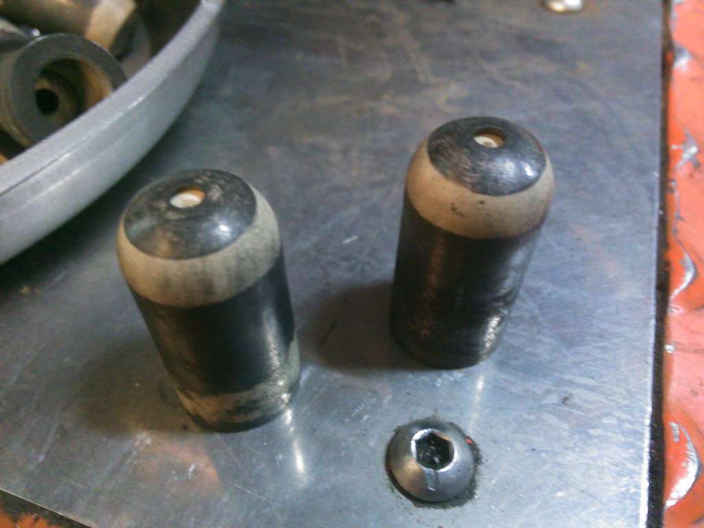

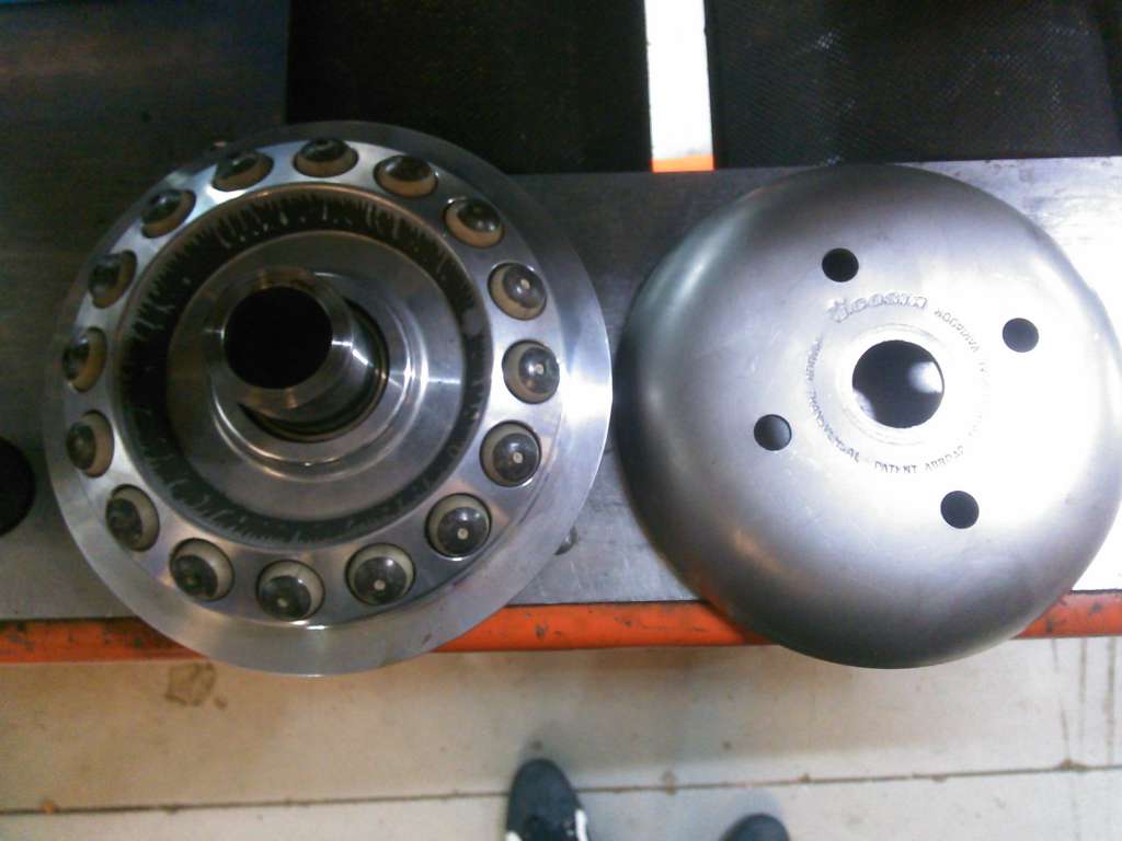

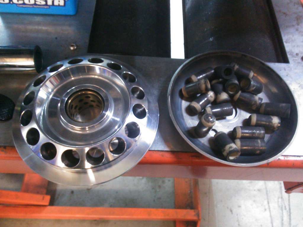

granpitu Publicado 11 de Marzo del 2015 Compartir Publicado 11 de Marzo del 2015 Bueno pues ya le hice la revision del variador J.Costa que coloque en mi moto. Han pasado 5.000Km desde que se lo puse y no me he llevado ninguna sorpresa sobre lo que pensaba y me habia comentado el fabricante, esta perfecto. claro_que_si Adjunto unas fotos para que lo veais vosotros mismos. Despues de pasarle un trapito queda como nuevo. Me comentan que las masas pueden aguantar 15.000Km mas viendo el estado que estan a los 5.000Km. Me aconsejan que cuando cambie la correa le cambie tambien las masas. Enlace al comentario Compartir en otros sitios web More sharing options...
granpitu Publicado 11 de Marzo del 2015 Compartir Publicado 11 de Marzo del 2015 Aqui pongo unas fotos de los rodillos que me dicen que estan muy bien. Enlace al comentario Compartir en otros sitios web More sharing options...

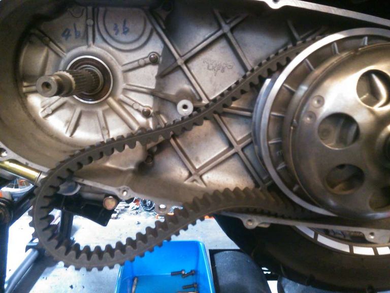

granpitu Publicado 11 de Marzo del 2015 Compartir Publicado 11 de Marzo del 2015 Y la correa que le pegue un vistazo y tambien esta bien. La moto ahora tiene 6.800Km. La verdad que estoy muy contento con las prestaciones y el mantenimiento que no es tanto como comentan algunos. Saludos Enlace al comentario Compartir en otros sitios web More sharing options...
