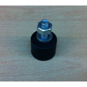

abhang Publicado 14 de Enero del 2015 Compartir Publicado 14 de Enero del 2015 Saludos compañeros, os comento, Hace un par de semanas, empecé a escuchar un ruido al arrancar la moto, circular, incluso al ralentí, no le dí mayor importancia, aunque poco a poco iba en aumento, era intermitente, previa revisión visual por debajo, mirando el tubo de escape, y a simple vista, todo normal, asi que al taller, y el mecánico de confianza que tengo, solo con arrancarla, ya sabía lo que era: una tontería, que a mí se me había escapado, aunque menos mal, aunque la moto seguía funcionando con normalidad, siempre piensas que puede ser algo más grave...., era esto: resultado: el tope de goma del caballete, se había deteriorado y perdido, total, 2.47 con iva, en total: 5 euros. Saludos. Enlace al comentario Compartir en otros sitios web More sharing options...

sergio_902 Publicado 14 de Enero del 2015 Compartir Publicado 14 de Enero del 2015 El tope del caballete se suele deteriorar rápido y cuando está desgastado se le pierde, es un problema muy común La Agility está pensada para ser dura y aguantar lo que le echen buscando fiabilidad sobre prestaciones y consumos bajos. La siguiente que tenga será una moto moto pero esta la mantendré para ir al tajo Enlace al comentario Compartir en otros sitios web More sharing options...
decorata Publicado 14 de Enero del 2015 Compartir Publicado 14 de Enero del 2015 Hola..mi anterior moto era la agility city y perdio esl famoso taponcillo de goma 2 veces...a la segunda le puse un "tapón" goma de una pata de mesa...en la ferreteria los venden 1 euro. con un cutter lo recorte un poco, con un taladro el agujero y una brida apretada para que no se escape (aunque queda bien sujeto...porsi) y hasta que la vendí ahi estaba puesto un saludete Enlace al comentario Compartir en otros sitios web More sharing options...

puliodejere Publicado 26 de Agosto del 2015 Compartir Publicado 26 de Agosto del 2015 Muy buenas, ¿Sabéis dónde conseguir el tope original? He preguntado en el concesionario y en su despiece no lo tienen, sólo venden el caballete completo. La chapuza que yo he hecho es ponerle un tope de goma de los que se ponen en el suelo para evitar que la puerta golpee la pared, pero esta solución me dura nada, porque el tope se estropea muy fácilmente. La cosa es que se me está desgastando y abollando un poco la tapa del cárter. Gracias y un saludo. Enlace al comentario Compartir en otros sitios web More sharing options...
Jorge_sic9pm Publicado 26 de Agosto del 2015 Compartir Publicado 26 de Agosto del 2015 Haz lo que te dice 'decorata', si compras el original, no de muy buena calidad, te va a durar mas bien poco. El mio aun aguanta (4015 km la moto), pero mira lo que han comentado otros compañeros sobre su durabilidad. Saludos. Enlace al comentario Compartir en otros sitios web More sharing options...
abhang Publicado 27 de Agosto del 2015 Autor Compartir Publicado 27 de Agosto del 2015 Que es difícil conseguir el original?? yo me acerqué a mi taller de confianza, y me tardó diez minutos en traérmelo. Saludos-. Enlace al comentario Compartir en otros sitios web More sharing options...
