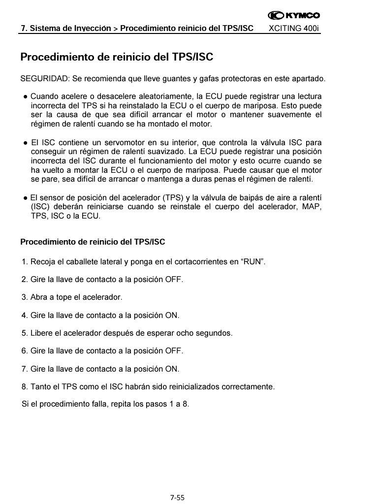

RuPaPi Publicado 23 de Octubre del 2015 Compartir Publicado 23 de Octubre del 2015 ya viene impregnado. acuerdate de hacer el reset una vez lo cambies. un saludo! Enlace al comentario Compartir en otros sitios web More sharing options...

M-comcept Publicado 23 de Octubre del 2015 Compartir Publicado 23 de Octubre del 2015 ya viene impregnado.acuerdate de hacer el reset una vez lo cambies. un saludo! Perdona mi ignorancia pero....a k te refieres con acuerdate de hacer el reset? Enlace al comentario Compartir en otros sitios web More sharing options...
CUCUIBIZA Publicado 25 de Octubre del 2015 Compartir Publicado 25 de Octubre del 2015 ya viene impregnado.acuerdate de hacer el reset una vez lo cambies. un saludo! Perdona mi ignorancia pero....a k te refieres con acuerdate de hacer el reset? Es hacer un reseteo. Como bien sabes tenemos 4 tiempos, el primero admisión (aquí entra aire) 2 comprensión, 3 explosión-expansion, 4 escape (aquí salen los gases por el escape). Pues cuando se cambian componentes no originales que afectan a la admisión y escape hay que hacerle un reset a los sensores TPC-ISC ya que la centralita puede obtener lecturas erroneas, con la consecuencia que el motor rinda menos o que el relentin sea inestable, o incluso le cueste arrancar. Es decir esto es aconsejable hacerlo si cambiamos escape o filtro de aire. Un saludo paz_ Así se hace el reset en nuestra xciting 400i, en tu modelo habría que mirarlo Enlace al comentario Compartir en otros sitios web More sharing options...

RuPaPi Publicado 25 de Octubre del 2015 Compartir Publicado 25 de Octubre del 2015 ya viene impregnado.acuerdate de hacer el reset una vez lo cambies. un saludo! Perdona mi ignorancia pero....a k te refieres con acuerdate de hacer el reset? ya ha respondido cucu :aplausos Enlace al comentario Compartir en otros sitios web More sharing options...
