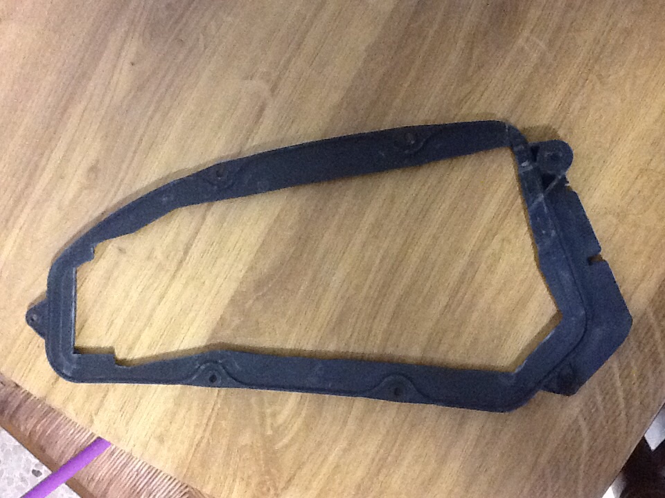

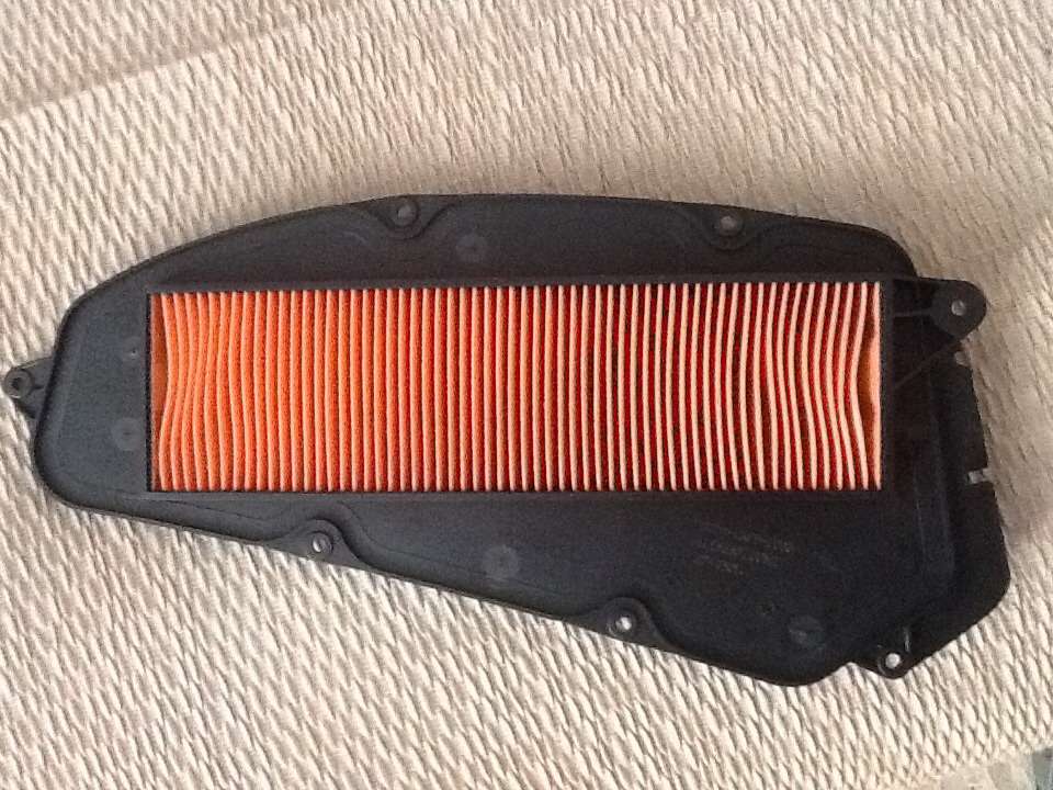

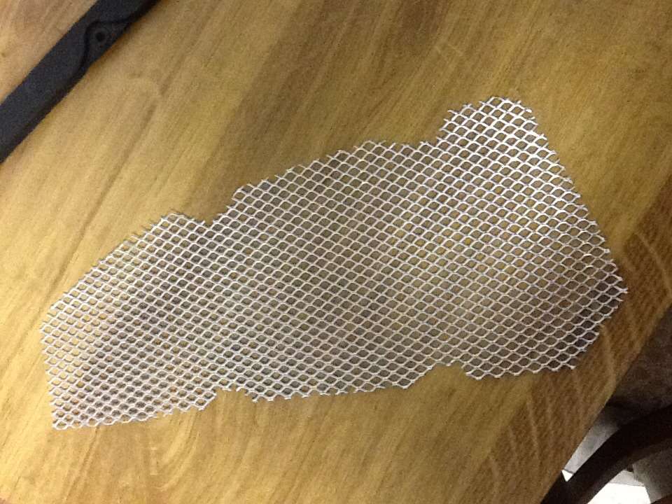

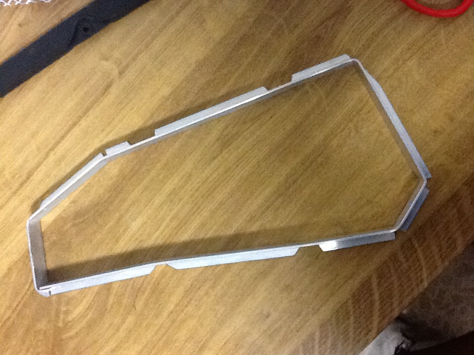

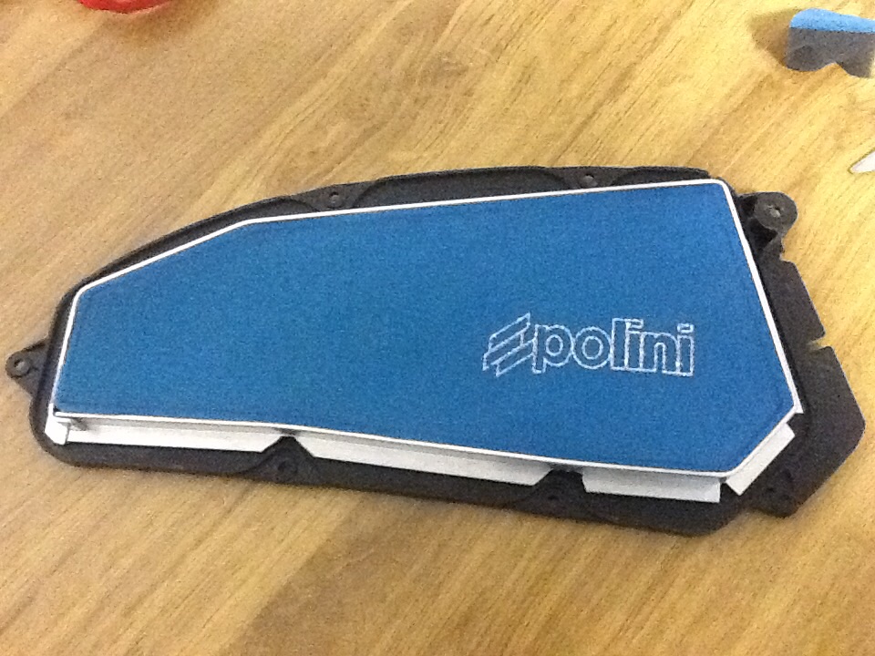

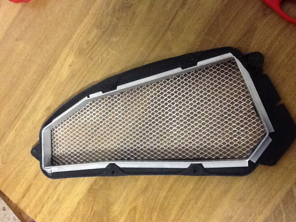

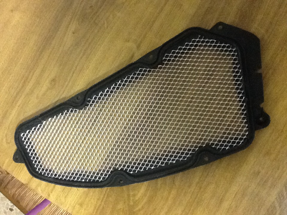

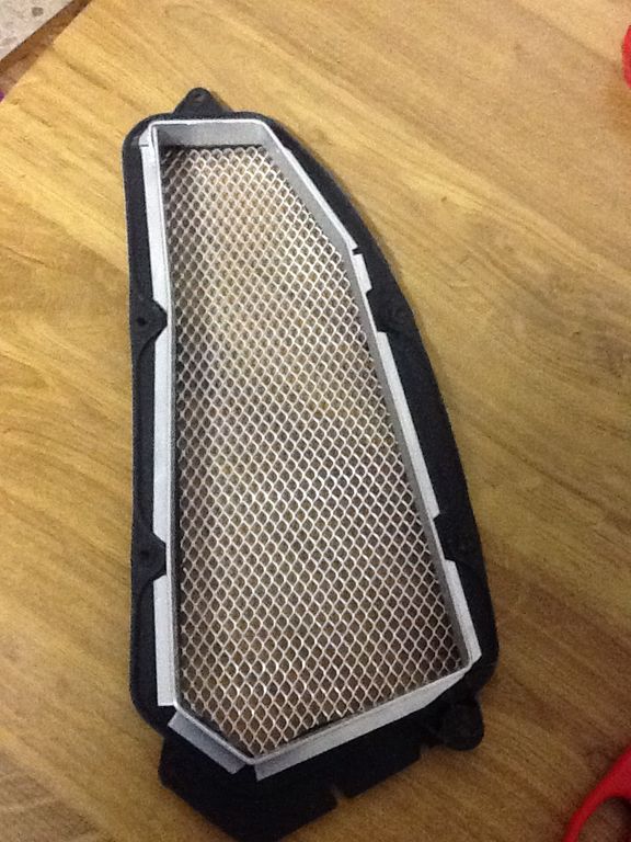

mpracing Publicado 10 de Enero del 2015 Compartir Publicado 10 de Enero del 2015 Pues eso que hoy trasteando por los armarios del garaje he encontrado un filtro de aire viejo me he quedado mirándolo y me he dicho por que no transformarlo? Y este es el resultado. Ahora solo queda montar y probar. Enlace al comentario Compartir en otros sitios web More sharing options...
Mito Publicado 10 de Enero del 2015 Compartir Publicado 10 de Enero del 2015 Pues te ha quedado de lujo, ademas lavable, los filtros de espuma suelen ir bien, aceptan mejor el aire, a ver como te va :aplausos Enlace al comentario Compartir en otros sitios web More sharing options...
pepico Publicado 10 de Enero del 2015 Compartir Publicado 10 de Enero del 2015 buenas buen trabajo seguro que el resultado sera positivo planeando_ Enlace al comentario Compartir en otros sitios web More sharing options...
RuPaPi Publicado 10 de Enero del 2015 Compartir Publicado 10 de Enero del 2015 cada dia sorprendes con algo nuevo mpracing, eres un puto makina!! :la ola Enlace al comentario Compartir en otros sitios web More sharing options...
mpracing Publicado 10 de Enero del 2015 Autor Compartir Publicado 10 de Enero del 2015 Es lo que tiene la TV no dan nada bueno por ella y me aburro llorando_ , pues nada dandole al coco planeando_ y encima disfruto paz_ Enlace al comentario Compartir en otros sitios web More sharing options...
j.j.a.f. Publicado 10 de Enero del 2015 Compartir Publicado 10 de Enero del 2015 :beer Hola compañero, gracias por compartir tus ideas con los de mas. Enlace al comentario Compartir en otros sitios web More sharing options...
Xxxarly Publicado 11 de Enero del 2015 Compartir Publicado 11 de Enero del 2015 A ver que tal va, ya nos contaras Enlace al comentario Compartir en otros sitios web More sharing options...
josepmalaga Publicado 11 de Enero del 2015 Compartir Publicado 11 de Enero del 2015 Muy bueno compañero, ya nos contarás! Enlace al comentario Compartir en otros sitios web More sharing options...

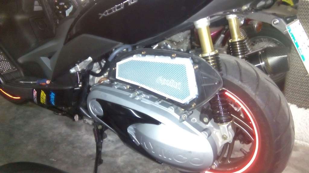

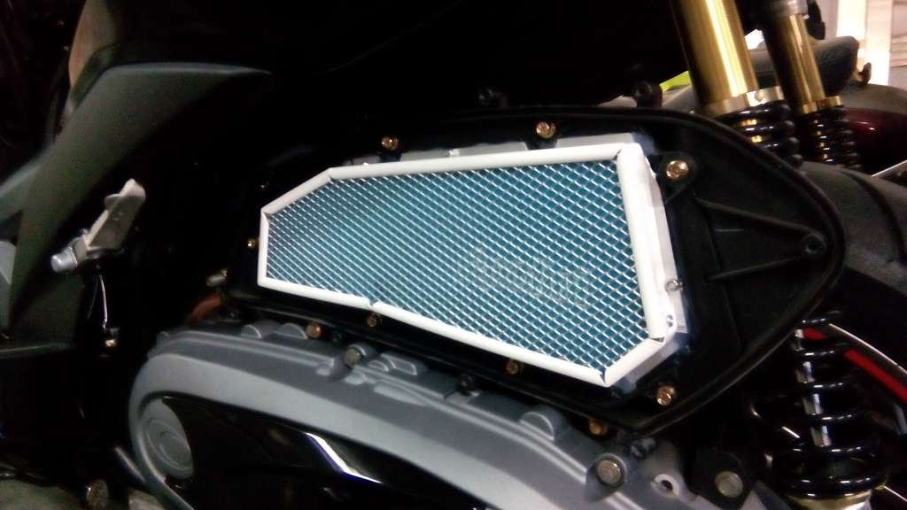

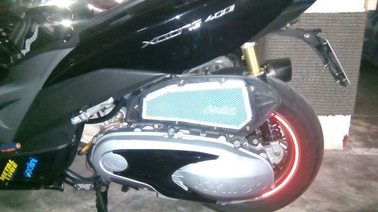

mpracing Publicado 11 de Enero del 2015 Autor Compartir Publicado 11 de Enero del 2015 Muy buenas, este el resultado una vez montado en la caja de filtro. De parado subida en el caballete y en marcha el sonido es un pelin mas ronco como dirían algunos ( Más Motaca ) la respuesta al acelerador es como más vigorosa y rápida, ahora solo falta probar en carretera que tal responde Enlace al comentario Compartir en otros sitios web More sharing options...
Xxxarly Publicado 11 de Enero del 2015 Compartir Publicado 11 de Enero del 2015 Pero lo vas a dejar abierto???? Enlace al comentario Compartir en otros sitios web More sharing options...
JMR Publicado 11 de Enero del 2015 Compartir Publicado 11 de Enero del 2015 Vaya crack, me quito el sombrero. Ole ole y ole! Salu2 Enlace al comentario Compartir en otros sitios web More sharing options...
mpracing Publicado 11 de Enero del 2015 Autor Compartir Publicado 11 de Enero del 2015 Pero lo vas a dejar abierto???? :no no No hombre!! Le hice las fotos para que vierais como queda el filtro montado antes de cerrarlo. Enlace al comentario Compartir en otros sitios web More sharing options...

951gtr Publicado 12 de Enero del 2015 Compartir Publicado 12 de Enero del 2015 paz_ te quedó de lujo. para cuado el ram air? Enlace al comentario Compartir en otros sitios web More sharing options...
mpracing Publicado 12 de Enero del 2015 Autor Compartir Publicado 12 de Enero del 2015 paz_ te quedó de lujo.para cuado el ram air? Perdona pero que es eso del ram air? Enlace al comentario Compartir en otros sitios web More sharing options...
Xxxarly Publicado 12 de Enero del 2015 Compartir Publicado 12 de Enero del 2015 paz_ te quedó de lujo.para cuado el ram air? Perdona pero que es eso del ram air? La tobera por la que entra el aire al filtro de aire. En las deportivas va en el frente, de forma que cuanto más rápido vayas mas aire entra, más frío, y mas "comprimido". Enlace al comentario Compartir en otros sitios web More sharing options...
mpracing Publicado 12 de Enero del 2015 Autor Compartir Publicado 12 de Enero del 2015 paz_ te quedó de lujo.para cuado el ram air? Perdona pero que es eso del ram air? La tobera por la que entra el aire al filtro de aire. En las deportivas va en el frente, de forma que cuanto más rápido vayas mas aire entra, más frío, y mas "comprimido". Haa! Vale una toma de aire fresco, eso ya estoy en ello, tengo los componentes para hacerlo, ahora estoy en la fase de crear una especie de embudo alargado que irá por encima del radiador conectado a un tubo hasta la caja del filtro........ Ósea a la pregunta,, pronto, pronto jejeje planeando_ Enlace al comentario Compartir en otros sitios web More sharing options...

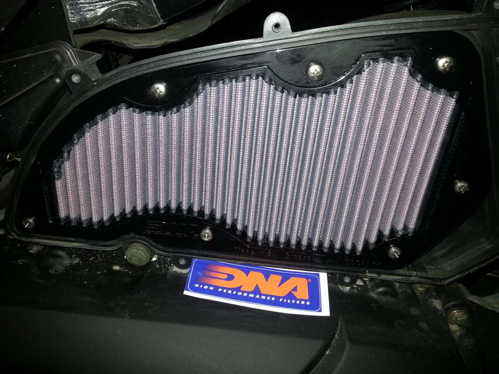

mpracing Publicado 3 de Marzo del 2015 Autor Compartir Publicado 3 de Marzo del 2015 He encontrado filtro de potencia real, con al parecer laminas de aceite, que es como son estos filtros. Os adjunto link: http://www.ebay.com/itm/251677858081 Es una copia taiwanesa del DNA que fue el primero en ponerlo en venta.http://www.ebay.com/itm/Kymco-Xciting-400i-13-14-DNA-Air-Filter-PN-P-KY4SC13-01-/181328504486?pt=UK_Motorcycle_Parts_13&hash=item2a380566a6&vxp=mtr Enlace al comentario Compartir en otros sitios web More sharing options...

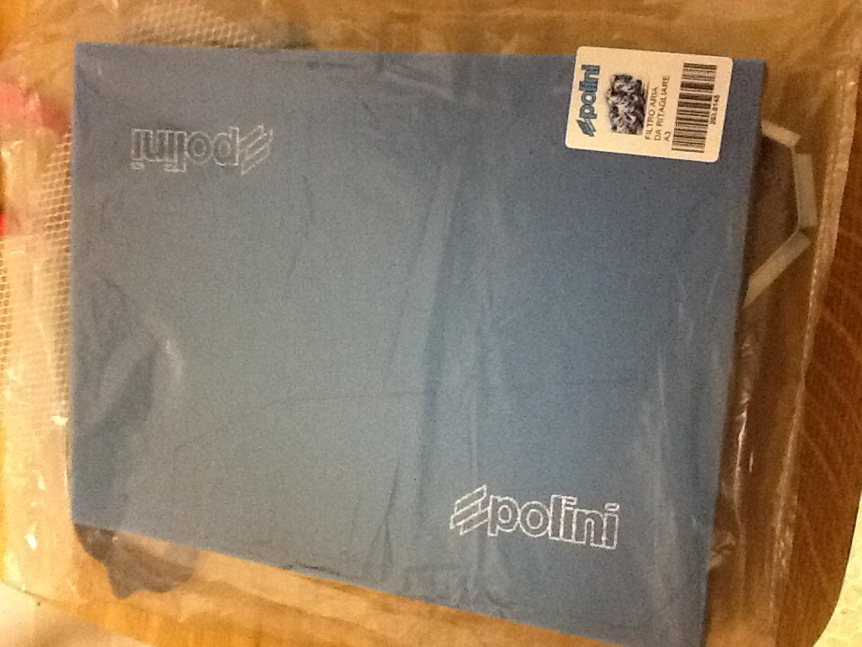

mpracing Publicado 3 de Marzo del 2015 Autor Compartir Publicado 3 de Marzo del 2015 Los filtros de potencia como DNA,K&N o en este caso el que yo me he fabricado que el elemento filtrante es de espuma de alta densidad especial para filtros de aire la inversión es mas cara pero estos son lavables lo cual te compensa y a largo plazo te ahorras una pasta. Enlace al comentario Compartir en otros sitios web More sharing options...
