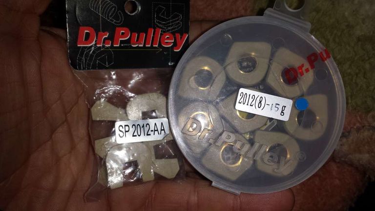

meleroman Publicado 9 de Enero del 2015 Compartir Publicado 9 de Enero del 2015 Muy buenas, pues esa es la duda que tengo si ponerle los rodillos dr. pulley de 14 o 15 gramos, las guías también se las voy a poner, ya tengo comprados los rodillos de 15gr y las guías, pero aun no se los he instalado, pero antes de ponerlos podría cambiarlos por los de14 gramos, me gustaría que me dijeseis las impresiones de quien lleve 14gr y los de 15gr, así como velocidad punta, gracias Enlace al comentario Compartir en otros sitios web More sharing options...
meleroman Publicado 9 de Enero del 2015 Autor Compartir Publicado 9 de Enero del 2015 estos son los que tengo Enlace al comentario Compartir en otros sitios web More sharing options...
jordi328 Publicado 9 de Enero del 2015 Compartir Publicado 9 de Enero del 2015 Yo llevo unos malossi de 14,5 grms y perdi algo de punta poco unos 5 km...con los dee serie de 15,5 me cojia 158 km marcador, pero de aceleracion gane algo si...pero los malossis son redondondos esos son muuuy raros!! :shock: con esa forma como coño ruedan por las rampas? no daña la moto? pregunto desde la ingnorancia eh...no se biien bien el funcionamiento de los rodillos dentro un variador...pero es ke todos los ke vi eran redondos... -sombrero Enlace al comentario Compartir en otros sitios web More sharing options...
meleroman Publicado 9 de Enero del 2015 Autor Compartir Publicado 9 de Enero del 2015 Por lo visto estos no ruedan dentro del variador,y al no rodar no tienen mantenimiento, es lo que me informado, hablan maravillas de estos rodillos, pero mi duda es si 14 o 15gr. Enlace al comentario Compartir en otros sitios web More sharing options...

jordi328 Publicado 15 de Enero del 2015 Compartir Publicado 15 de Enero del 2015 eso eso ke tal? pk de caa trae unos de 15,5 grs yo llevo como ya dije los malossis de 14,5 grs y dane aceleracion pero perdi unos 8 km de punta, a 153 me corta injeccion ahora antes a 158 y no me cortaba pero ya solte gas, me daba rollo tanto rato a esas velocidad d k le pasara algo... por cierto Oli, aun no me digas ke no le has puesto las manetas tio.... :shock: eres un cas eh....y a mi ke no me llegan muro_ yo nada mas m llegen las monto exando lexes... planeando_ Enlace al comentario Compartir en otros sitios web More sharing options...
