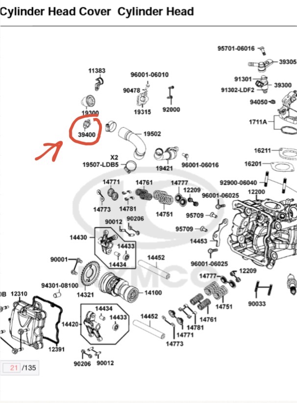

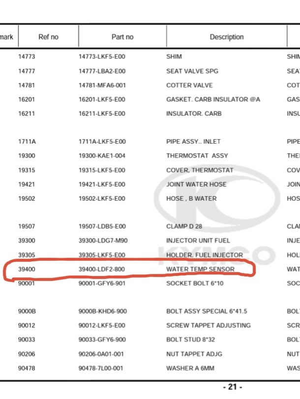

mpracing Publicado 10 de Enero del 2015 Compartir Publicado 10 de Enero del 2015 Lo que hace saltar el ventilador es el manocontacto este esta calibrado por X grados de temperatura el que se ponga en marcha es por que tiene una graduación muy baja y en nada que el motor alcanza temperatura este se dispara y no por un temporizador que cada cierto tiempo lo active. Esta es la pieza encargada de detectar la temperatura del líquido refrijerante del motor y hacer saltar el ventilador del radiador No os preocupéis si el ventilador funciona con frecuencia, preocuparos si este no lo oís funcionar nunca. Enlace al comentario Compartir en otros sitios web More sharing options...
Xxxarly Publicado 10 de Enero del 2015 Autor Compartir Publicado 10 de Enero del 2015 Eso ya me cuadra bastante más, lo normal en una moto es que salte en torno a los 100ºC , cosa que ahora en invierno la moto es bastante difícil que coja rápidamente, de ahí que me extrañase que saltara tan fácilmente en cuanto para 20" Enlace al comentario Compartir en otros sitios web More sharing options...
