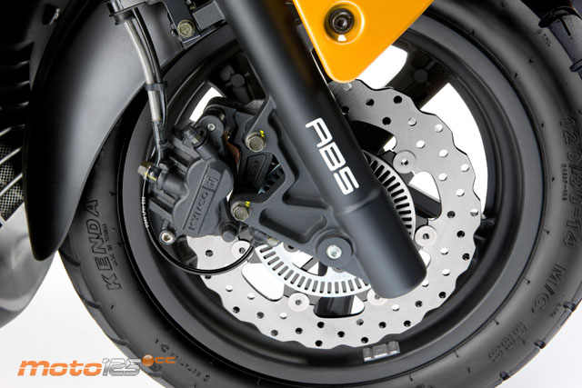

Invitado jrueda Publicado 29 de Octubre del 2011 Compartir Publicado 29 de Octubre del 2011 Hola a todos/as bueno mis dudas son las siguientes Me compre una sd 125 abs de segunda mano con 8mil k matricula gyr por lo que he podido comprovar de sept 2010 en perfecto estado estoy encantado ,la duda es la siguiente como puedo saber si es abs o no, dires pero bueno!!!! Que pregunta es eso El tema esta es que hace dos semanas que la tengo y todavia no tengo los papeles de la moto para ver las especificaciones solo tengo los papeles que te haces por compra y venta , se que cuando los tenga podre verlo pero me pica la curiosidad he hestado observando las pinzas de freno y no veo nada que me marque que son abs eso por un lado Por otro lado es cuando freno con el freno de alante me hace un ruidillo como si fuera un criiiiiiiiiiiiiiii muy seguido y no se si es normal Saludos Josep Enlace al comentario Compartir en otros sitios web More sharing options...

Invitado Litthe Publicado 29 de Octubre del 2011 Compartir Publicado 29 de Octubre del 2011 Mi Ex-preciosa Gordi SuperDink,comprada en octubre de 2010 era y sera sin ABS,ya que como bien comentan en esas fechas la Gordi no la vendian con ABS. Le abran hecho una ñapa? .....Las ABS, cuando frenas brusco y fuerte, la maneta pega golpecitos, y se escucha un clac clac rapido. Enlace al comentario Compartir en otros sitios web More sharing options...

Invitado catalan Publicado 30 de Octubre del 2011 Compartir Publicado 30 de Octubre del 2011 Un disco lobulado es un disco no redondo en su totalidad, ademas, creo que lo tienes bien facil, vete a un sitio seguro y despejado de trafico, y tirale con ganas a los frenos, si te derrapa...... pues no hay abs (o no funciona) si la maneta te da pequeños tironcitos y no llega a derrapar la rueda, llevas ABS, un saludo Yo pregunto, si se puede comprobar, subiendo la moto en el caballete central, y dando gas, y frenando con el freno trasero, a ver como se comporta?? Enlace al comentario Compartir en otros sitios web More sharing options...

Tejera1 Publicado 31 de Octubre del 2011 Compartir Publicado 31 de Octubre del 2011 Yo por lo que tengo entendido si miras al disco tiene en la parte mas centrada unas ranuras la cual me dijeron que es para el ABS Haber si te saca de dudas. Enlace al comentario Compartir en otros sitios web More sharing options...
rob73 Publicado 31 de Octubre del 2011 Compartir Publicado 31 de Octubre del 2011 eso mismo lo tiene mi gti y no tiene abs. ese disco es el que utiliza el sensor del velocimetro, Enlace al comentario Compartir en otros sitios web More sharing options...
piscattore Publicado 31 de Octubre del 2011 Compartir Publicado 31 de Octubre del 2011 Exactamente, ademas, el sensor del abs, si no me equivoco es ese cable negro que sale desde aproximadamente la pinza de freno y que se sujeta al pequeño soporte que va debajo de la misma. Lleva un tetón que se introduce en el soporte, y que va en contacto también con las ranuras del disco de freno....de ahí también el error. Enlace al comentario Compartir en otros sitios web More sharing options...
