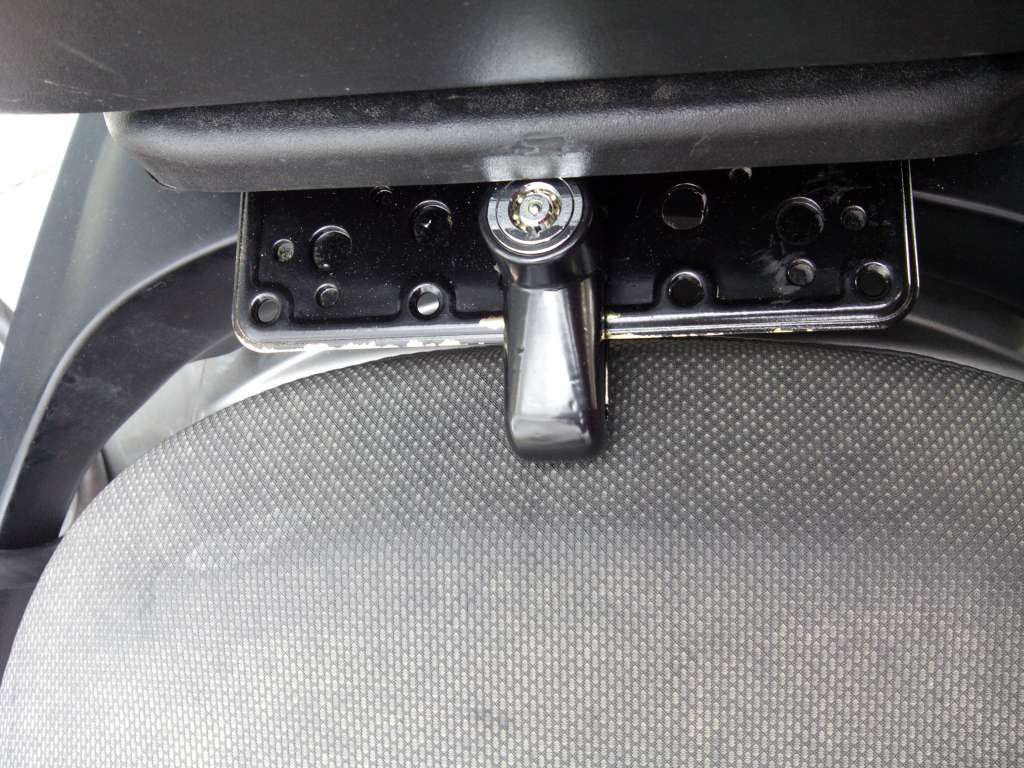

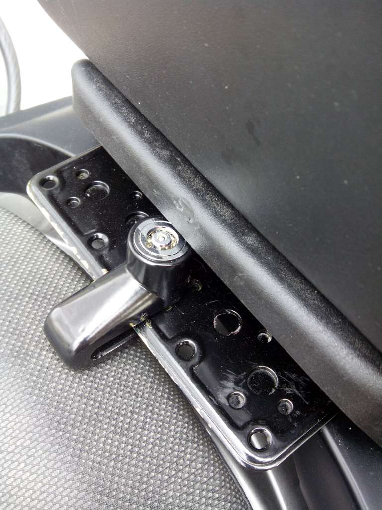

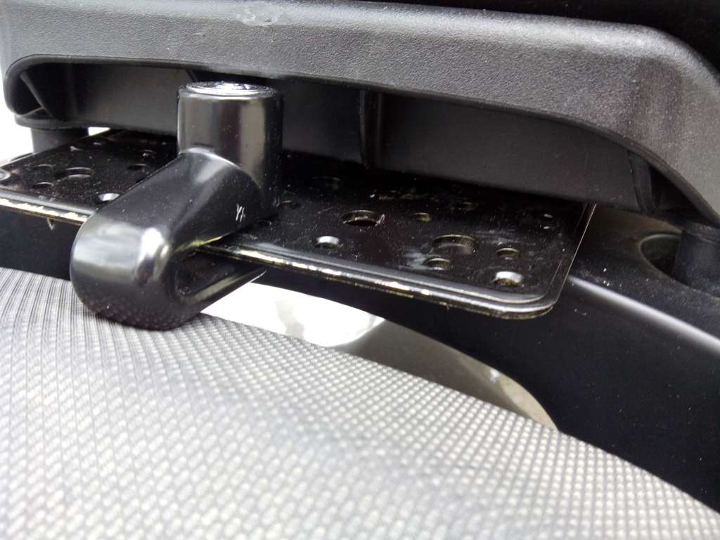

makiver Publicado 29 de Diciembre del 2014 Compartir Publicado 29 de Diciembre del 2014 Hola a todos. quiero adjuntar unas fotos, del sistema antiapertura del sillín que os mencione y que ya he probado. primero deciros que cada moto sd, según tengan cofre añadido o no, puede que la adaptcion sea algo diferente al anclarla al propio sopporte de la moto.....yo expongo con cofre que es mi caso. PRIMERO EL MATERIAL: hace falta una placa plana como veis en la foto, que se encuentra fácilmente en ferreterías, que que estas sirven para reforzar montajes en madera etc, existen de diversas formas, y tamaños. 2º..tres cuatro tornillos rosca plancha, y la broca adecuada para ellos. 3º..esprai o pintura negra o al gusto para pintar la placa. 4º..un antirrobo de pinza.( yo no he comprado uno caro, porque uno sencillo para lo que se requiere ya vale). EXPONGO EL TRABAJO: después de pintar y hacer un ajugero en la placa, para que coincida el eje de la pinza,...colocaremos la plancha, entre el soporte original DE LA MOTO en su base y la plancha que tiene el soporte del porta cofre (como un sanguich). Importante....dejarlo arras de la parte de atrás del sillín, levantándolo y ver que queda a nivel con la placa, para que no moleste al abrir o choque con ella. cuando ya esta todo correcto en sus posiciones,sacar el maletín......perforar con la broca hasta traspasar los dos soportes, (del cofre y de la moto).....atornillar a fondo dejándolos ocultos si s posible por debajo del plástico que lleva el soporte maltin que tapa la plancha del mismo. volver a colocar el maltin. ( los tornillos con 3.5, o 4 cm de largo son suficientes). Bueno hasta aquí el trabajo, por 17 euros. todo se puede perfeccionar es evidente, pero yo debido al disgusto que me dieron con esta solución ya me conformo. /puede gustar mas o menos la estica, estoi de acuerdo). pero la base esta ahí. saludos compañeros, y si ha alguna duda me lo comunicáis. .....ahora voy a descargar las fotos. espero hacelo bien y que salgan correctas. Enlace al comentario Compartir en otros sitios web More sharing options...
rob73 Publicado 29 de Diciembre del 2014 Compartir Publicado 29 de Diciembre del 2014 facil y sencillo. buen trabajo :okey Enlace al comentario Compartir en otros sitios web More sharing options...
j.j.a.f. Publicado 29 de Diciembre del 2014 Compartir Publicado 29 de Diciembre del 2014 :beer Hola compañero,si señor un trabajo de primera. Enlace al comentario Compartir en otros sitios web More sharing options...

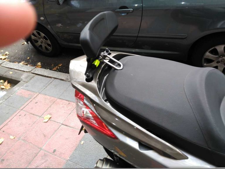

NOIR Publicado 15 de Septiembre del 2016 Compartir Publicado 15 de Septiembre del 2016 Dejo fot de un apaño parecido que he visto por la calle. :ole :okey Enlace al comentario Compartir en otros sitios web More sharing options...
sdpsdl Publicado 26 de Septiembre del 2016 Compartir Publicado 26 de Septiembre del 2016 Es una pena que no se vea bien en detalle el antirrobo Enlace al comentario Compartir en otros sitios web More sharing options...
