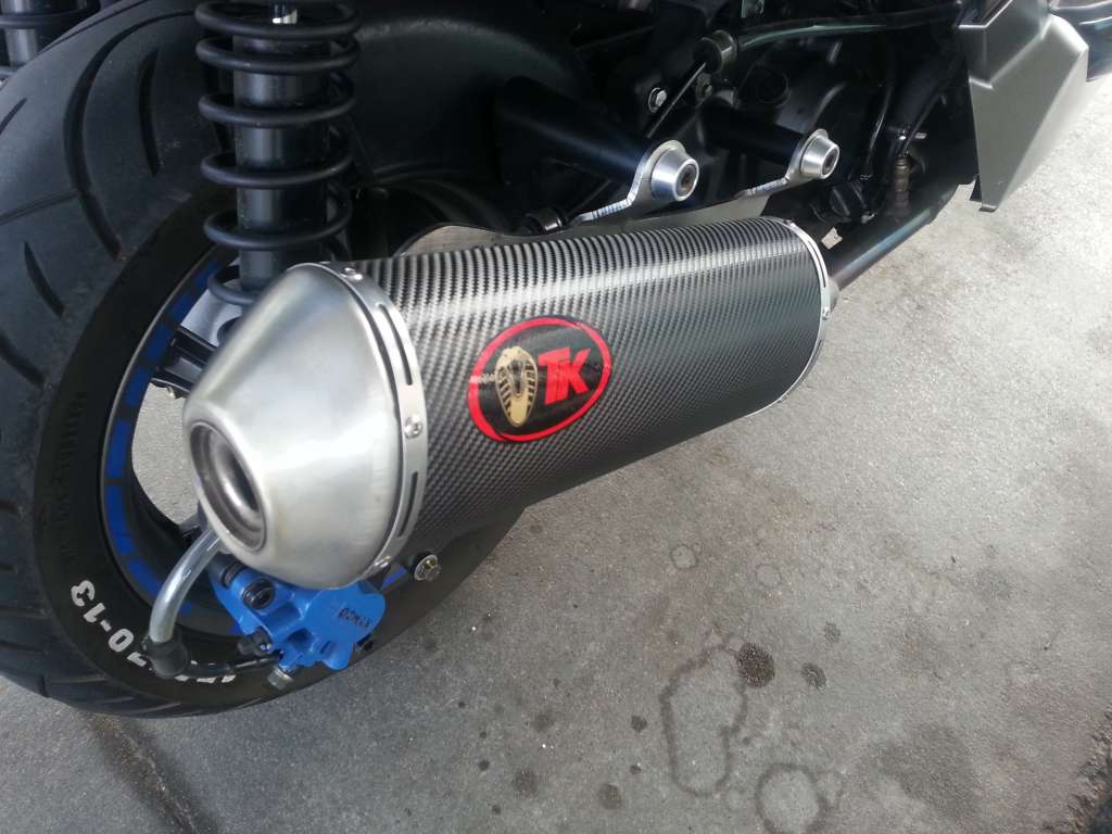

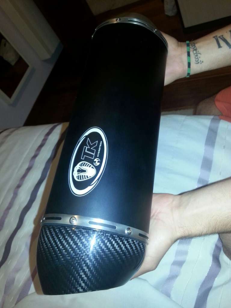

buenas! yo lo tengo puesto, pero como bien dice jordi, el H1 sin la cola carbono. existe el problema de que con el h2 te suministran 2 dbkill, y si los llevas siempre puestos, se te deforma la puntera debido al calor. para que no se deforme debes llevar el escape sin db kill y te dejo en audio del mio...
Eso es debido a una mala calidad de materiales y/o un mal diseño, desde que se caian los remaches de la punta del escape esta marca dejó de gustarme
lleva una arandela en forma de C con los boquetes, justo para meter unos alicates de punta redonda, simplemente luego aprietas los alicates y sale la arandela, a continuacion... sacas el dbkill y lsito
Pues el tubo de mi colega no lleva esa arandela... supongo que se le caeria, pero yo he intentado sacar el db killer y no sale...
