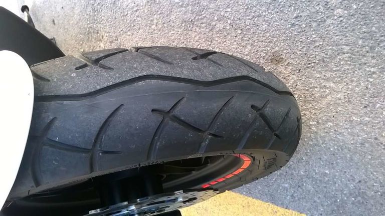

killemall03 Publicado 20 de Abril del 2015 Compartir Publicado 20 de Abril del 2015 Buenas a todos, usando el buscador, he llegado a este hilo, pues eso, que me pasa lo mismo desde el primer día, cuando ruedo entre 50 y 60 km/h, la parte delantera de la moto, va dando botecitos que en un principio yo mismo achacaba a que la suspension es un pelín dura, pero por vuestros comentarios, veo que el problema es el neumático, lo he estado observando detenidamente y se ve como una especie de marca / surco longitudinal, solo en medio neumático que la verdad es que se ve un montón, mañana si puedo pongo foto para que lo veáis, ahora tengo 600km, cuando la lleve a la revision de los 1000km, intentaré darles un poco de caña porque no lo veo normal, por muy malas que sean las Kenda, no puede ocurrir que la moto vaya botando a velocidades bajas, si no consigo nada pues tendré que cambiar el neumático, ya os pediré que me aconsejéis... mil gracias como siempre.... Enlace al comentario Compartir en otros sitios web More sharing options...
killemall03 Publicado 21 de Abril del 2015 Compartir Publicado 21 de Abril del 2015 Esta es la marca que os digo.... Enlace al comentario Compartir en otros sitios web More sharing options...
killemall03 Publicado 21 de Abril del 2015 Compartir Publicado 21 de Abril del 2015 Disculpar, pero no se porque se me gira la foto Enlace al comentario Compartir en otros sitios web More sharing options...
sergio_902 Publicado 21 de Abril del 2015 Compartir Publicado 21 de Abril del 2015 Esta es la marca que os digo....[attachment=32774]WP_20150421_003.jpg[/attachment] La foto no se ve muy bien se la marca sale hacia fuera. Podría ser una rebaba del molde pero me extrañaría que las uniones estén en esa parte de la rueda. Si es defecto de fabricación deberían de ponerte otra nueva Enlace al comentario Compartir en otros sitios web More sharing options...
