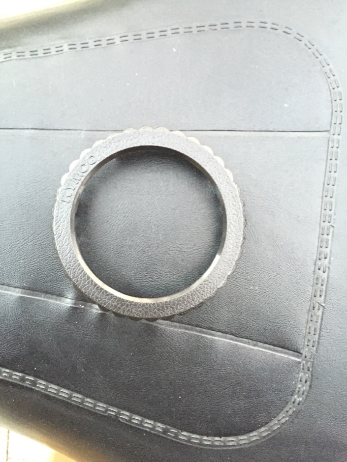

Hola! Me robaron el embellecedor de la gasolina (hay gente muy cutre) y he comprado uno nuevo (3€), pero aunque parezca mentira...
No consigo ponerlo!!!
Solo entra en una posición, con la palabra Kymco arriba. Y entendía que rotándolo se quedaría enganchado. Pues nada. Rota un poco al sentido del reloj, y parece que se engancha... Pero nada. Esta muy suelto y temo que hasta con las vibraciones se caiga.
Alguno lo ha puesto? Puede tener truqui? Me da miedo forzar, porque esto de los plásticos...
Gracias!!

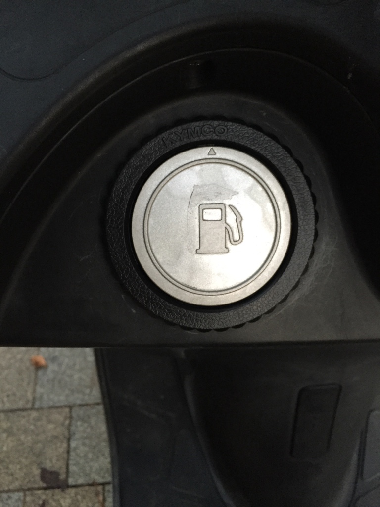

Solucionado. Por si alguien le pasa lo mismo. El nombre va en la parte superior. Y hay que echar aceite para que cuando parece que no da más, forzar sin miedo, incluso haciendo un poco de palanca con un destornillador y, tras un "clack " queda perfectamente enganchado (me daba miedo forzar por si se partía algún plástico pero no, hay que forzar sin miedo).
Un saludo!
