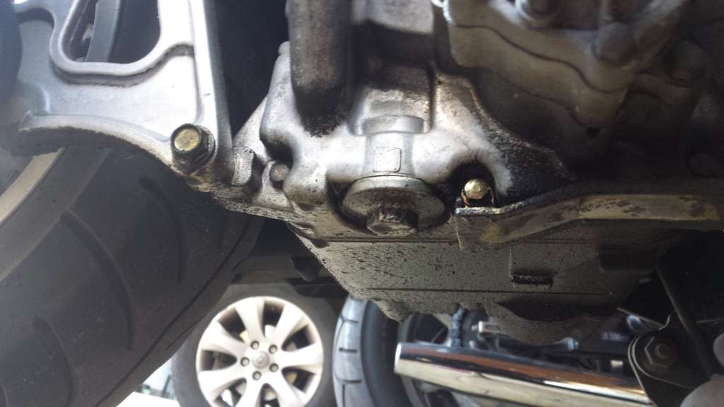

Hola compañeros!
Vengo notando desde hace un tiempo que me hace un charco de aceite. El caso es que es muy poco denso.
He estado mirando y no se por dónde puede estar perdiendo.
Os adjunto unas fotos a ver si me podéis echar un cable. Gracias de antemano!
EDIT: Siento que la foto salga al revés, la he intentado subir varias veces y se da la vuelta.
Ya le he dado la vuelta :okey Pues diría a simple vista que el tapon pierde aceite, puede que no te cambiaran la goma que lleva. Limpia bien toda la zona con quitagrasas y pones la moto en el caballete, coloca un cartón limpio para que puedas ver donde cae
saludos
