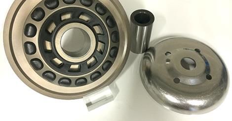

Lorenb Publicado 21 de Diciembre del 2014 Autor Compartir Publicado 21 de Diciembre del 2014 Muchísimas gracias a todos por vuestros comentarios. El Martes la llevaré al taller para ver que me dice el mecánico sobre el rendimiento del variador y si no me da solución pues le montare el de serie. Os adjunto dos fotos para que veáis como es el variador, para aquellos que no lo conocen, y otra con la grafica donde se observa el rendimiento de la moto. Muchísimas gracias de nuevo. Un abrazo a todos. Ya os contare como me ha ido. Enlace al comentario Compartir en otros sitios web More sharing options...
nachete29a Publicado 21 de Diciembre del 2014 Compartir Publicado 21 de Diciembre del 2014 Lleva alguna arandela? Enviado desde mi iPhone utilizando Tapatalk Enlace al comentario Compartir en otros sitios web More sharing options...
nachete29a Publicado 21 de Diciembre del 2014 Compartir Publicado 21 de Diciembre del 2014 Lo digo porque el malossi si y si la pones mal cambia totalmente la moto Enviado desde mi iPhone utilizando Tapatalk Enlace al comentario Compartir en otros sitios web More sharing options...

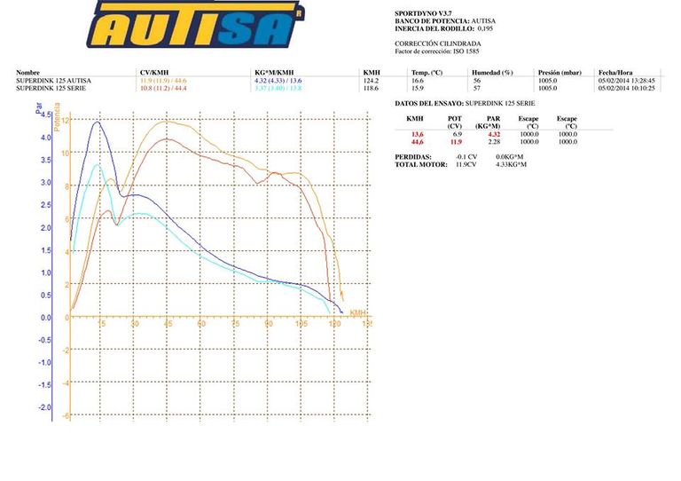

nachete29a Publicado 21 de Diciembre del 2014 Compartir Publicado 21 de Diciembre del 2014 Además según la gráfica saca 12 caballos raro raro Enviado desde mi iPhone utilizando Tapatalk Enlace al comentario Compartir en otros sitios web More sharing options...
ernestin1612 Publicado 21 de Diciembre del 2014 Compartir Publicado 21 de Diciembre del 2014 Una pena lorenb, tenia muy buena pinta ese variador la verdad. Antes de quitarlo probaria a hablar para cambiar el peso de las masas ,sino mejora reclama porque no te da lo que prometen ,también es importante si lleva alguna arandela como dice nachete. Por cierto han comentado que ningún variador gana en aceleración y punta, después de haberle echo el mantenimiento al j.costa evo 3 ( casquillo, masas de 8,5gr y correa malossi ). Hoy he podido probar la moto en una ruta de unos 250 kms, y decir k estoy encantado jejej... en aceleración esta incluso mejor k cuando compre el variador con masas de 9gr k era muuy buena ,a 100km/h se mantiene a 8.000rpm y ahora en punta m llego a 122km/h llaneando y en ligera pendiente llego a 127km/h. Conclusión : me ha ganado en todo los rangos , lo malo es k tiene un gran mantenimiento Enlace al comentario Compartir en otros sitios web More sharing options...
