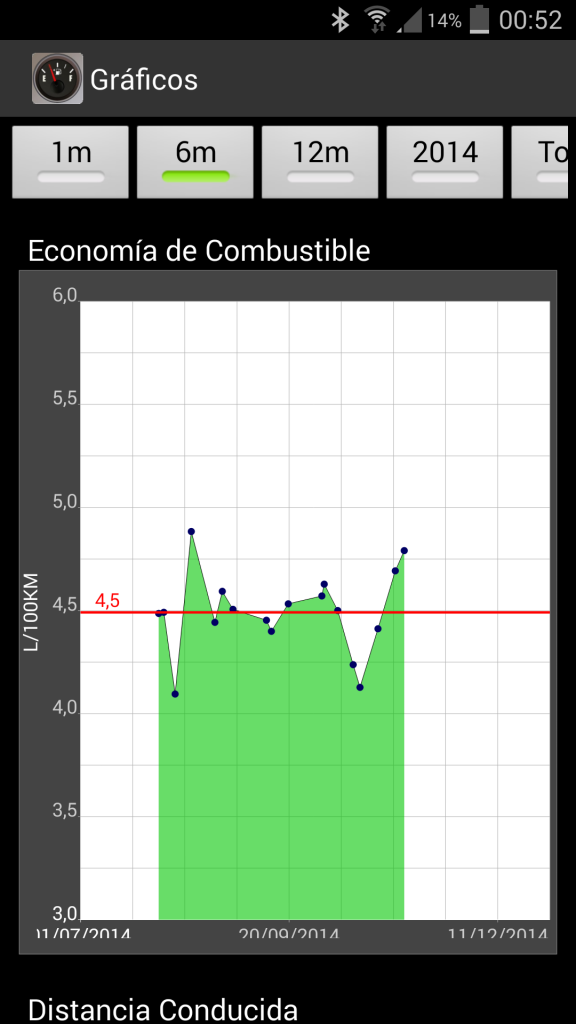

[attachment=30857]Screenshot_2014-12-18-00-52-15.png[/attachment]
Ey colega, eso es alguna app para medir consumos? Podrías decirme cuál es y si es fiable?
Muchas gracias.
Tan fiable como las matematicas
aqui la tienes.
https://play.google.com/store/apps/details?id=com.github.wdkapps.fillup&referrer=utm_source%3Dgoogle%26utm_medium%3Dorganic%26utm_term%3Dfill+up+app&pcampaignid=APPU_G-aTVPr_LsfUauSpgoAP
