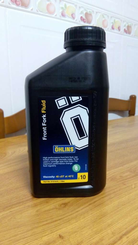

Cámbiale el aceite, si la quieres mas esponjosa le pones un aceite de calidad por ejemplo Öhllins N*5 que es un pelin mas bajo de densidad 7\8W, de serie trae un10W de Showa, yo a la mía le he puesto un Öhllins N*10 que mas o menos es un 13W y ahora mismo va como un tiro firmeza en curvas y a altas velocidades sin hundimientos extraños, es un poco mas caro pero se nota un montón.
Yo creo que, lo que mas puede ayudar a tu horquilla es el poner la cantidad justa de aceite.
Me explico. El aceite que trae de origen nuestras motos, es el mismo que trae de origen la Honda CBR900RR, pedazo de moto y pedazo de aceite que lleva (Showa SS-8).
Según un antiguo compañero del foro, cuando el fue ha cambiar el aceite de sus horquillas, comprobó alarmado que llevaban ambos tubos, menos cantidad de aceite que el que dicen las especificaciones.
Si le pones la cantidad del aceite de fabrica (Showa), o ya puesto le pones el Ohlins, pero la medida que debe llevar, el comportamiento de la moto debe mejorar mucho.

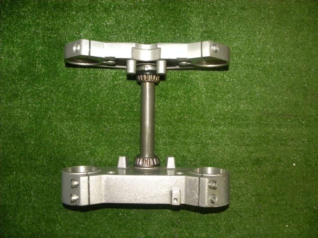

Vuestra moto lleva doble tija, por lo que torsiones de la horquilla debe de tener pocas.
Vuestra horquilla lleva una barras de 41 mm de gordas, igual que la Tmax.

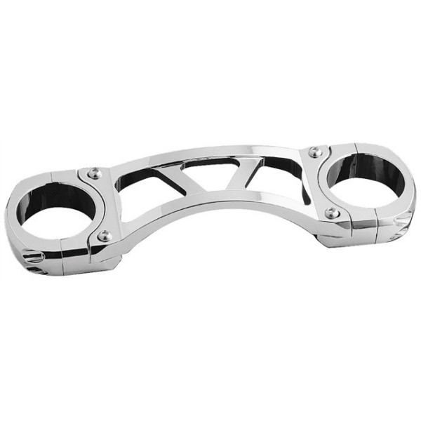

Tambien existen los puentes de horquilla,
que se encarga de reforzar el conjunto y evitar torsiones de la horquilla, pero creo que sería de mas ayuda en las SD que no llevan doble tija y la xciting 400 si.
