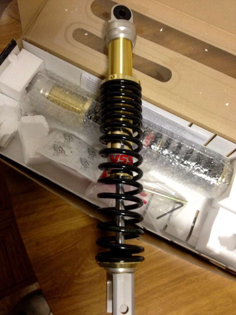

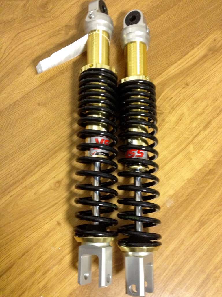

mpracing Publicado 12 de Diciembre del 2014 Compartir Publicado 12 de Diciembre del 2014 Unas fotos reales de los amortiguadores, con muy buenos acabados. Ahora solo falta que funcionen tan bien como acabados tiene. Enlace al comentario Compartir en otros sitios web More sharing options...

juanvicentesevilla Publicado 15 de Diciembre del 2014 Compartir Publicado 15 de Diciembre del 2014 Unas fotos reales de los amortiguadores, con muy buenos acabados.Ahora solo falta que funcionen tan bien como acabados tiene. [attachment=30817]image_2014-12-12-4.jpg[/attachment] [attachment=30818]image_2014-12-12-5.jpg[/ [attachment=30819]image_2014-12-12-6.jpg[/attachment] [attachment=30821]image_2014-12-12-6.jpg[/attachment] [attachment=30820]image_2014-12-12-7.jpg[/attachment] Ufff espero que tengas suerte? Yo compre unos, se me quedaban enganchados en compresión, me los cambiaron, se volvían a quedar enganchados, negocie con el taller donde me los vendieron y montaron, pedí unos malossi (más caros) impresionante el cambio a mejor con los malossi. Espero que no sea tu caso y que estos yss a ti te vayan bien, pero mi experiencia es de no ser nada buenos. Ya nos contarás! Enlace al comentario Compartir en otros sitios web More sharing options...
juanvicentesevilla Publicado 15 de Diciembre del 2014 Compartir Publicado 15 de Diciembre del 2014 Por si alguien le apetece leer mi experiencia con los yss, yo soy myall en el clubxmax. http://www.clubxmax.com/viewtopic.php?f=13&t=20225 Enlace al comentario Compartir en otros sitios web More sharing options...
mpracing Publicado 28 de Diciembre del 2014 Compartir Publicado 28 de Diciembre del 2014 Bueno ya los monte, gracias por tus advertencias juanvicentesevilla el problema del recorrido es debido al casquillo que lleva el silembloc hay que cambiarlo es demasiado largo y cuando apretas el tornillo este se queda forzando y no deja hacer el movimiento correctamente, una vez subsanado este pequeño inconveniente la moto va de fábula 0 estrañas ni comportamientos raros. Con el aceite de las horquillas delanteras cambiado por un aceite de calidad Öhllins N*10 y con los traseros nuevos junto con los neumáticos Dunlop estabilidad al 100% tanto en curvas como en velocidades altas, no es una moto R pero en su segmento lo seria Xciting 400i R jijijiji :silbando Enlace al comentario Compartir en otros sitios web More sharing options...
