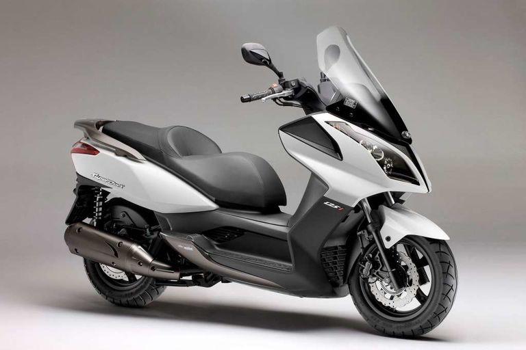

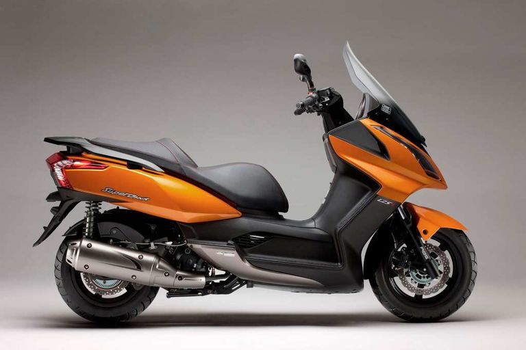

Mito Publicado 8 de Diciembre del 2014 Compartir Publicado 8 de Diciembre del 2014 Exacto tiene que llevar el disco del abs trasero: ABS: Sin ABS: Enlace al comentario Compartir en otros sitios web More sharing options...
ugena44 Publicado 8 de Diciembre del 2014 Compartir Publicado 8 de Diciembre del 2014 Exacto tiene que llevar el disco del abs trasero: ABS: superdink_125i_01_b.jpg[/attachment] hola mito, el abs no tiene que llevar el disco pequeño con ranuras? Enlace al comentario Compartir en otros sitios web More sharing options...
JEMN Publicado 8 de Diciembre del 2014 Compartir Publicado 8 de Diciembre del 2014 Eso es precisamente lo que trata de mostrar el amigo Mito. En la foto se ve claramente el disco pequeño trasero con ranuras igual que el delantero. Enlace al comentario Compartir en otros sitios web More sharing options...
