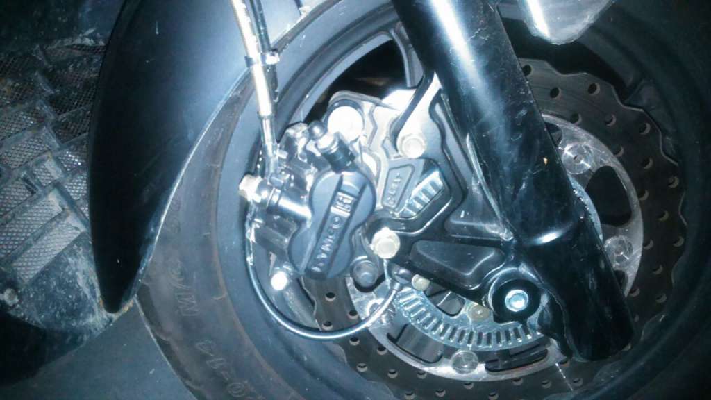

bautis Publicado 8 de Diciembre del 2014 Compartir Publicado 8 de Diciembre del 2014 El disco ranura do sirve también para el velocímetro. Si tiene ABS, debería tener disco ranurado también en la rueda trasera Enlace al comentario Compartir en otros sitios web More sharing options...
paulino Publicado 8 de Diciembre del 2014 Autor Compartir Publicado 8 de Diciembre del 2014 Una pregunta Bautis. Ranurado te refieres al exterior del disco o la zona plana del mismo. Gracias Enlace al comentario Compartir en otros sitios web More sharing options...
bautis Publicado 9 de Diciembre del 2014 Compartir Publicado 9 de Diciembre del 2014 Para que me entiendas, el disco trasero tiene que ser igual que el delantero. Si puedo te pongo fotos Enlace al comentario Compartir en otros sitios web More sharing options...
