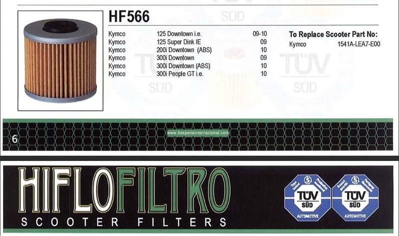

Buenos dias, ya estoy pensando en el recambio que me va a hacer falta a corto plazo (filtros de aceite, aire, bujias y aceite)...
Estoy mirando en internet, y veo que HIFLOFILTRO no los fabrica???
http://www.hiflofiltro.com/catalogue/model/4445
Cosa que me parece realmente extraña la verdad.
¿hay que pasar entonces por original kymco para todo?
¿Alguna web donde ver los precios que tienen en kymco?

Referente al filtro de aceite pásate por este hilo que abrí http://www.forokymco.es/index.php/266-xciting-400/347415-te-crees-que-me-chupo-el-dedo
Que te valdría este

Hay esta el tema! No es el mismo, el de la Xciting es 3 mm mas largo y el elemento filtrante no tiene tantos pliegues, pero yo cuando fui a comprarlo me vendieron el de la Super Dink 125/300 con la referencia de la Xciting 400 por 9€ + iva de hay mi mosqueo pues el filtro de la Super Dink sale mas o menos por 3€ iva incluido, yo lo llevo montado lo único es estirar un poco el muelle que lleva la tapa del filtro por lo demás va perfecto
