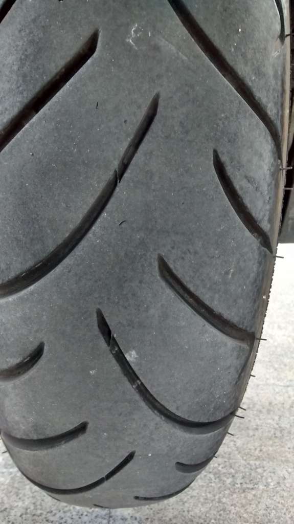

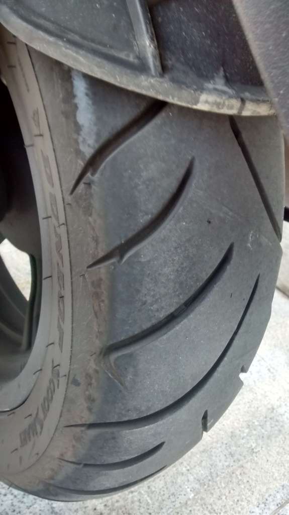

Este es mi Dunlop Scoot Smart trasero con 10000 km exactos.
[attachment=31185]IMG_20150115_152442838_HDR.jpg[/attachment]
[attachment=31186]IMG_20150115_152449673_HDR.jpg[/attachment]
Parece que envejecen bien, verdad?
Calculo que otros 5000-7000 km mas, si que les haré.
Eso pensaba yo, la trasera la voy a cambiar con menos de 12000, el otro día me dieron un buen susto (en mojado) y el testigo de la linea central esta ya a un milimetro del borde.
