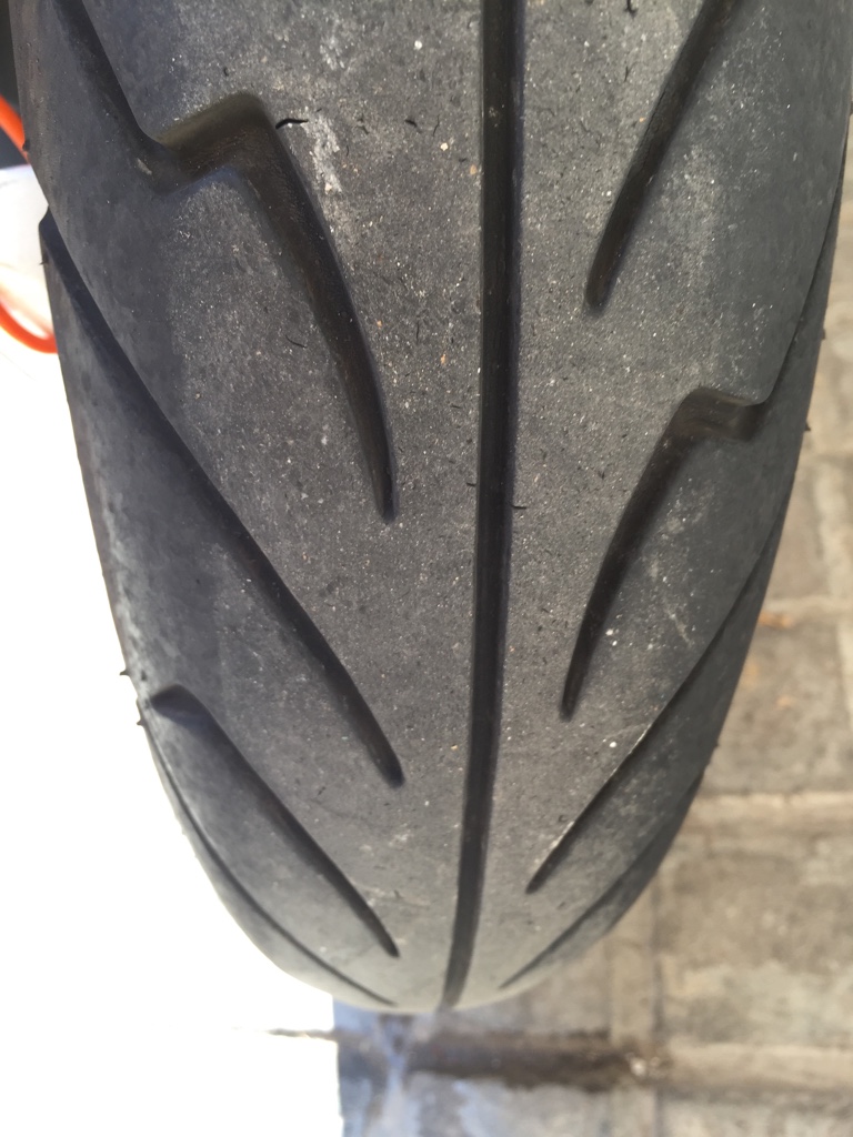

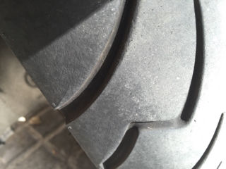

urdu Publicado 4 de Diciembre del 2014 Compartir Publicado 4 de Diciembre del 2014 Pues eso, alguien me recomienda una BUENAS gomas... :???: Saludos. Enlace al comentario Compartir en otros sitios web More sharing options...

juanvicentesevilla Publicado 4 de Diciembre del 2014 Compartir Publicado 4 de Diciembre del 2014 Que has hecho para que estén así? La mía tiene 5.800 km 90% ciudad, con todo el neumático usado de lado a lado y están en perfecto estado. Frenas solo con el trasero y bloqueas? Mucha autovia con presión alta? A ver si mañana subo fotografías con mis neumáticos. Enlace al comentario Compartir en otros sitios web More sharing options...

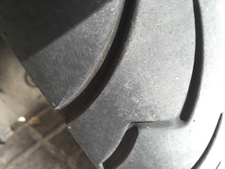

mpracing Publicado 4 de Diciembre del 2014 Compartir Publicado 4 de Diciembre del 2014 Yo llevo 11127km y esta mas o menos bien de dibujo, el problema que he detectado es que se están deformando la delantera mas que la trasera haciendo una ligera vibración en la dirección. Pasándole la mano por la banda de rodadura notas que de ranura a ranura se esta creando un escalón como si fueran las ruedas esas que llevan los tractores por eso este Sábado he decidido cambiarlas, probare con las Dunlop ScootSmart que están bastante bien de precio 110€ todo incluido que siempre serán mejores que las maxxi En este link hay información y pruebas http://t.motorpasionmoto.com/accesorios/dunlop-scootsmart-probamos-la-ultima-novedad-en-neumaticos-para-scooter Enlace al comentario Compartir en otros sitios web More sharing options...
urdu Publicado 5 de Diciembre del 2014 Autor Compartir Publicado 5 de Diciembre del 2014 Pues si, si vais subiendo fotos nos hacemos una idea de como se degradan las gomas, a mi también me pasa un poco lo de la rueda delantera, pero la trasera está fatal, tomo nota de las gomas que vais poniendo, porque evidentemente las tendré que cambiar y "ya si eso" pondré el polini, jejeje, porque como lo ponga con estas... revientan Enlace al comentario Compartir en otros sitios web More sharing options...
JMR Publicado 5 de Diciembre del 2014 Compartir Publicado 5 de Diciembre del 2014 Hombree! Me recuerda a la mía! Jajajaja Como visteis este caso es el mismo. Yo la tuve que cambiar con 7.000 km y kymco se hace el loco diciendo que ya tiene mas de media vida. Y que coño tendrá que ver con que desgaste mal la rueda. Y la delantera ni te digo como la tengo con 11.000 km. La deformación es brutal no hace falta ni tocar a la vista se ve súper deformado. En invierno poco la cojo, así que para marzo se la cambio y le pondré la dunlop igual que atras , de momento estoy contento aunque también se esta deformando un poco, pero es pronto para opinar aunque seguro va a durar mas ya que lleva 4.000 km y la deformación es muy leve. Como ya comente el de las ruedas me digo que suele pasar en maxiescooters. Lo bueno de la dunlop en comparación con la maxxis es que es mas redonda = igual moto mas alta = mas ámbito para tumbar = no he vuelto a tocar. Lo ideal es un bicompuesto pero me dijo que no resulta. En las tmax los montan bastante. Yo creó que es porque el 80% de recorrido es autovia y la moto no trabaja bien, el mecánico a variado presiones pero nada dice que son muy blandos para el peso de la moto... Bobadas! Eso no es por derrapar, no en este caso. El dunlop scootsmart esta muy bien calidad precio por eso lo recomendé, esta claro que si no escatimas hay de mejores pero serán mas blandos consecuentemente durarar menos = una ruina!! Jajaja Salu2 Enlace al comentario Compartir en otros sitios web More sharing options...

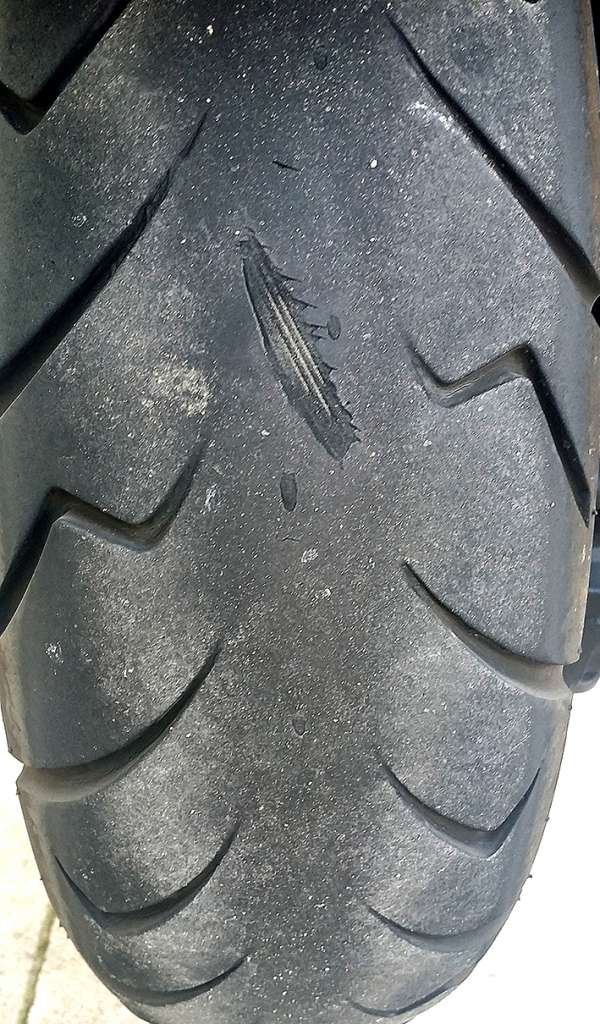

JMR Publicado 5 de Diciembre del 2014 Compartir Publicado 5 de Diciembre del 2014 Aquí mas sobre el tema y foto de mi goma. Menos mal que lo vi sino... No quiero ni pensarlo. http://www.forokymco.es/index.php/266-xciting-400/331443-neumaticos Enlace al comentario Compartir en otros sitios web More sharing options...

PunkDeBarra Publicado 8 de Diciembre del 2014 Compartir Publicado 8 de Diciembre del 2014 Y un desgaste tan localizado en el centro de la rueda no indica también que estaban demasiado hinchados? Las deformaciones lo mismo. Si vienen hinchados en clima muy frio y se les hace trabajar mucho con un asfalto a 50°, no puede influir mucho? Enlace al comentario Compartir en otros sitios web More sharing options...
Mito Publicado 8 de Diciembre del 2014 Compartir Publicado 8 de Diciembre del 2014 Y un desgaste tan localizado en el centro de la rueda no indica también que estaban demasiado hinchados?Las deformaciones lo mismo. Si vienen hinchados en clima muy frio y se les hace trabajar mucho con un asfalto a 50°, no puede influir mucho? Pues sí, una rueda baja de aire se desgasta antes, no lo había pensado :shock: pero tienes razón :okey Enlace al comentario Compartir en otros sitios web More sharing options...
JuanOky Publicado 8 de Diciembre del 2014 Compartir Publicado 8 de Diciembre del 2014 Pues eso, alguien me recomienda una BUENAS gomas... :???: Saludos. [attachment=30662]ruedatrasera.jpg[/attachment] Que barbaridad!... jeje pero compañero se puede saber que tipo de conducción haces?. Ya vi en el conce que los Maxxis que monta la XCiting 400 no iban a durar ni la mitad de los 31.500 km de los Michelin Gold Standard que aun llevo en la XMax. Al tacto ya se nota que su compuesto es extremadamente blando, comparándolos con los que montaba la SuperDink 300 que estaba al lado, pero hombre! 7.600 y ya están así?... en tu caso hay una degradación bestial como si estuvieras todo el día clavando rueda con el freno. El City Grip de Michelin cumple bien su función en cuenta agarre y durabilidad, pero por lo que llevo leido en foros y revistas el Dunlop Scootsmart es tu mejor opción. Enlace al comentario Compartir en otros sitios web More sharing options...

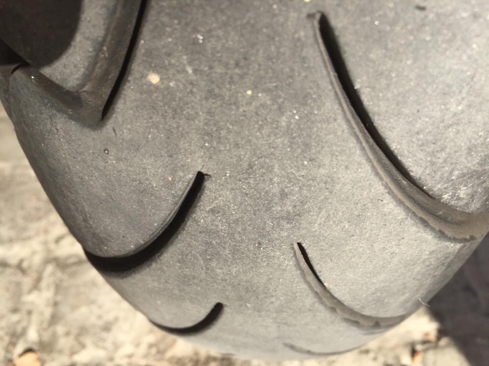

juanvicentesevilla Publicado 25 de Diciembre del 2014 Compartir Publicado 25 de Diciembre del 2014 Estado con 6500km Trasero Delantero Enlace al comentario Compartir en otros sitios web More sharing options...
urdu Publicado 14 de Enero del 2015 Autor Compartir Publicado 14 de Enero del 2015 Asunto resuelto, gomas dunlop-scootsmart montadas, vaya cambio, si lo sé las monto antes, me he pasado un rato, cruzando por mis sitios "favoritos" lineas pintadas donde notaba bandear un poco la moto, zonas de curva con asfalto muy pulido, enormes cierres de alcantarillas pintados, lineas longitudinales de asfalto agrietado... en definitiva sitios donde notaba algún extraño en la moto y la mejora ha sido notable, debido a la necesaria prudencia con los primeros kilómetros en un neumático, ya me tumbaré por ahí este finde si no llueve. Saludos. Enlace al comentario Compartir en otros sitios web More sharing options...

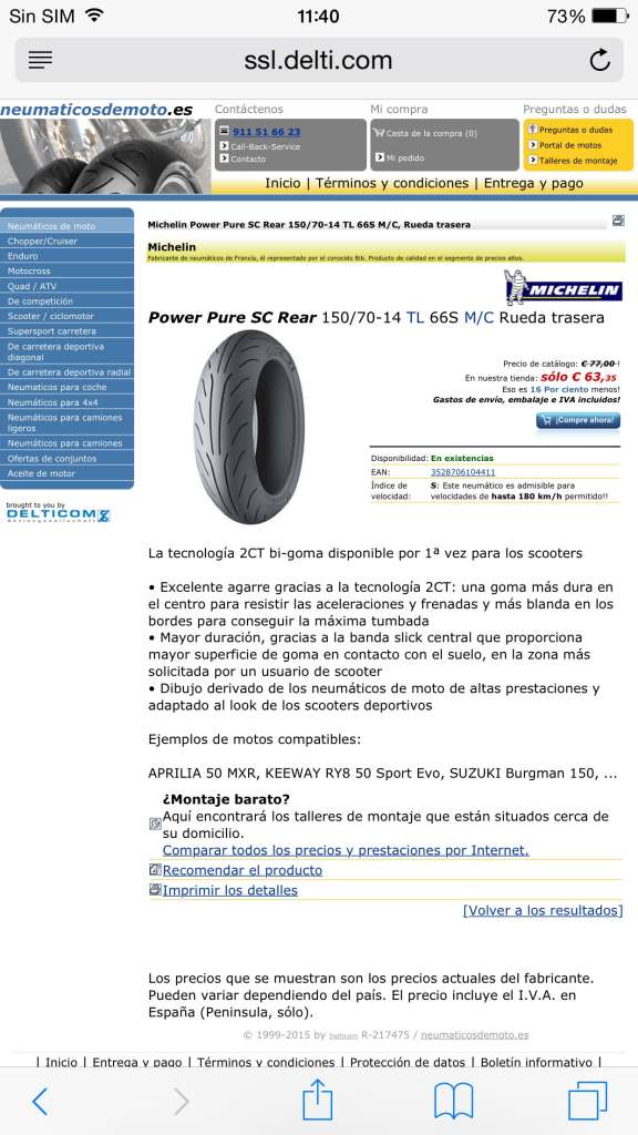

rubenesther Publicado 15 de Enero del 2015 Compartir Publicado 15 de Enero del 2015 Que os parece esta rueda alguien a montado esta yo ago diario 70km de los cuales son 40 por carretera de muchas curvas y el resto autovia que goma me recomendais??? Enlace al comentario Compartir en otros sitios web More sharing options...
Xxxarly Publicado 15 de Enero del 2015 Compartir Publicado 15 de Enero del 2015 Que os parece esta rueda alguien a montado esta yo ago diario 70km de los cuales son 40 por carretera de muchas curvas y el resto autovia que goma me recomendais??? Es el unico neumatico doble compuesto que existe en la actualidad. Esta pensado para un uso "deportivo", al tener los flancos del neumatico mas blandos. Seguramente te dure menos que otros neumaticos, pero en verano funcionara mejor. Enlace al comentario Compartir en otros sitios web More sharing options...
rubenesther Publicado 15 de Enero del 2015 Compartir Publicado 15 de Enero del 2015 Quiero montar algo bueno y que agarre ya ke la cojo diariamente para el trabajo y ay buenas curbas y no me gusta ir muy despacio jejeje la verda ke las maxix man ido bien pero no del todo comfianza quiero un nueumatico que me de la confianza para poder tirar la moto al yegar la curba ya que vengo de una r Enlace al comentario Compartir en otros sitios web More sharing options...
Xxxarly Publicado 15 de Enero del 2015 Compartir Publicado 15 de Enero del 2015 Quiero montar algo bueno y que agarre ya ke la cojo diariamente para el trabajo y ay buenas curbas y no me gusta ir muy despacio jejeje la verda ke las maxix man ido bien pero no del todo comfianza quiero un nueumatico que me de la confianza para poder tirar la moto al yegar la curba ya que vengo de una r pruebalos, en el peor de los casos te duraran poco. Enlace al comentario Compartir en otros sitios web More sharing options...
