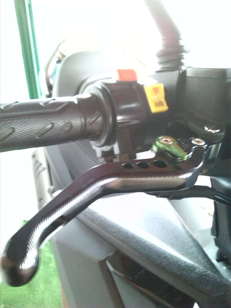

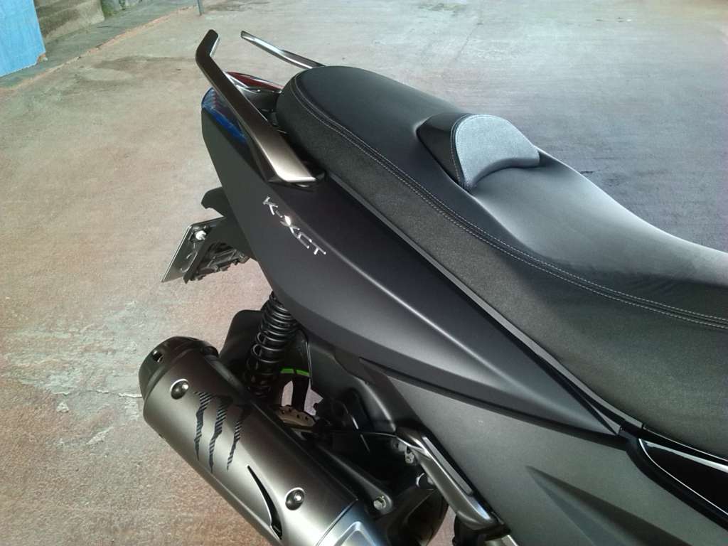

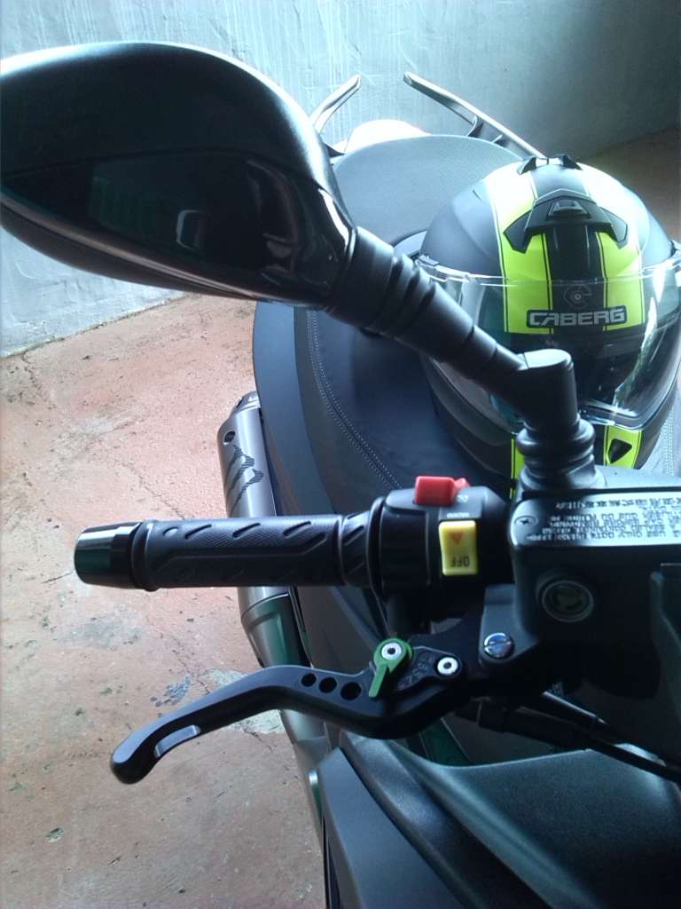

ernestin1612 Publicado 29 de Enero del 2015 Compartir Publicado 29 de Enero del 2015 buenas, a mi me acaban de llegar las mias y ya las tengo puestas paz_ son las cortas y un pequeño detallito en el escape jej saludos Enlace al comentario Compartir en otros sitios web More sharing options...

ernestin1612 Publicado 29 de Enero del 2015 Compartir Publicado 29 de Enero del 2015 en la pagina lo compre poniendo kymco en el buscador, y después elegi la xct 300 k es la k sale ( la maneta sirve para la 125 ) es la k compre yo. ponerla es una chorrada, no es necesario saber nada d mecánica, con tener un destornillador plano y una llave fija del numero 10 es suficiente. solo hay k aflojar y sacar un tornillo. y al poner la nueva hacer lo mismo pero al revés jejej saludos Enlace al comentario Compartir en otros sitios web More sharing options...
jordi328 Publicado 29 de Enero del 2015 Compartir Publicado 29 de Enero del 2015 wenas Ernestin! guapas tb las cortas! si lo se las hibiera pedidio cortas mejor, pero tenia miedo ke fueran mas cortas...una cosa a ti tb te pasa como a nosotros ke te kedan un pelo separadas del puño?? estando en la posicion 1...imaginate si la ponemos en la siete...buaaa yo ni llego y tengo una buena mano..jajaja!! Enlace al comentario Compartir en otros sitios web More sharing options...
ernestin1612 Publicado 29 de Enero del 2015 Compartir Publicado 29 de Enero del 2015 pues si compi, m pasa eso k dices. se keda un poco separadas en comparación a las originales, pero creo k tiene fácil solución. limando 1/2mm en la parte k toca en la bomba de freno, y listo Enlace al comentario Compartir en otros sitios web More sharing options...
jordi328 Publicado 29 de Enero del 2015 Compartir Publicado 29 de Enero del 2015 pues si compi, m pasa eso k dices.se keda un poco separadas en comparación a las originales, pero creo k tiene fácil solución. limando 1/2mm en la parte k toca en la bomba de freno, y listo[/quot exacto! es lo k yo he hecho! claro_que_si :silbando paz_ pero ya podrian hacerlas bien ellos de origen...yo les mande un mail explicandokes el problema...a ver si ponen solucion... Enlace al comentario Compartir en otros sitios web More sharing options...
ernestin1612 Publicado 29 de Enero del 2015 Compartir Publicado 29 de Enero del 2015 y después de limarlas de lujo no? con que limastes ls maneta Enlace al comentario Compartir en otros sitios web More sharing options...
jordi328 Publicado 29 de Enero del 2015 Compartir Publicado 29 de Enero del 2015 y después de limarlas de lujo no? con que limastes ls maneta las lime con una lima con cuidado dandoles las misma forma aredondeada y midiendo con un pie de rey...pero es dificil dejarlo exacto, pero una vez pues no se nota ninguna diferencia entre ambas manetas la verdad...le regaje un poco solo unos 0,5 mm (medio milimetro) mas ya me daba cosa...ahora me van bien a mi almenos...pero creo ke se podrian limar algo mas...no se.. :okey -sombrero Enlace al comentario Compartir en otros sitios web More sharing options...

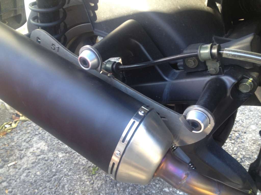

Ottianen Publicado 2 de Marzo del 2015 Compartir Publicado 2 de Marzo del 2015 muy bueno olideejay, la verdad que suena muy bien, es con el dbkiller puesto? Habia visto ya el turbokit montado y quedaba un poco largo, sobresalia por atras, parece que el tuyo queda perfecto, no has modificado nada? Saludos y a disfrutarlo. Enlace al comentario Compartir en otros sitios web More sharing options...
olideejay Publicado 5 de Marzo del 2015 Autor Compartir Publicado 5 de Marzo del 2015 Sonido sin dbkill, con el dbkill puesto el sonido es muy parecido al original, ideal para itv, os digo algo... En ciudad sin el dbkill y apretando gas, el ruido es ensordecedor, increible el sonido. No he modificado nada, han mejorado el soporte que fija el escape al chasis y la verdad que viene muy bien acabado os lo recomiendo al 100% Eso si, pierdes bajos, en medios y altas patinas con la rueda al minimo empujon del gas a fondo. Mejora en el rango de revoluciones y sobrw todo en temperatura y rendimiento del motor. Enlace al comentario Compartir en otros sitios web More sharing options...
benito10 Publicado 5 de Marzo del 2015 Compartir Publicado 5 de Marzo del 2015 Pon una foto... Enlace al comentario Compartir en otros sitios web More sharing options...

olideejay Publicado 6 de Marzo del 2015 Autor Compartir Publicado 6 de Marzo del 2015 Jaja q va tio, no me gusta como quedan, demasiado separadas! Te has pillao una tmax 530 eh?? Buena maquina tio!! Yo estoy negociando con un chaval que vende la zx10r y quiere sacarse algo como la integra y eso,asi que ya veremoS!! Por cierto en cuanto la has vendido? Al que pedia una foto del soporte... Aqui te lo dejo!! Enlace al comentario Compartir en otros sitios web More sharing options...

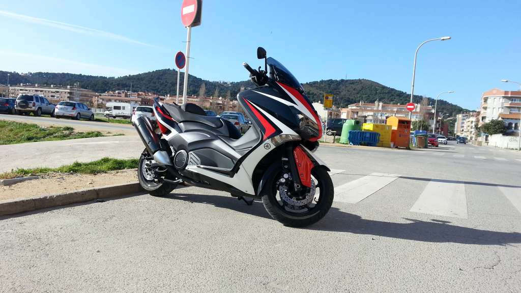

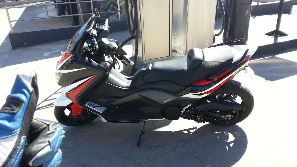

jordi328 Publicado 6 de Marzo del 2015 Compartir Publicado 6 de Marzo del 2015 en 2800e...las valoran poco las kymco macho...pero le sake todos los extras y los vendi aparte... paz_ la tmax esta inmaculada...solo tiene 6800 km..es de finales 2012....esta personalizada...te dejo una fotillo...la estrene esta mañana...ke avion tio....buuua! Enlace al comentario Compartir en otros sitios web More sharing options...

Ottianen Publicado 6 de Marzo del 2015 Compartir Publicado 6 de Marzo del 2015 en 2800e...las valoran poco las kymco macho...pero le sake todos los extras y los vendi aparte... paz_ la tmax esta inmaculada...solo tiene 6800 km..es de finales 2012....esta personalizada...te dejo una fotillo...la estrene esta mañana...ke avion tio....buuua! [attachment=31843]IMG-20150306-WA0007.jpeg[/attachment] [attachment=31844]IMG-20150306-WA0011.jpeg[/attachment] Ottiaaa :velocidad :velocidad , que dientes largos nos pones jajajaja, que chulada, pero igual que dice olideejay, para la city la 300 hasta le sobra motor, ara en carretera de curvas... te la cambiava pero ya. FELICIDADES jordi Enlace al comentario Compartir en otros sitios web More sharing options...
