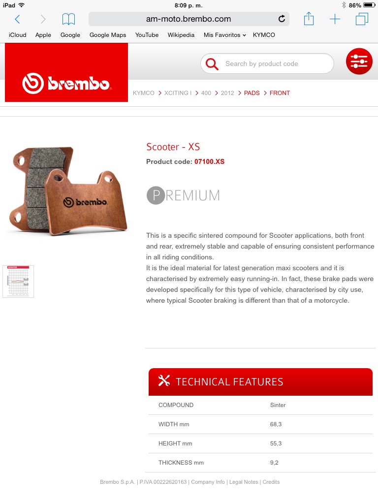

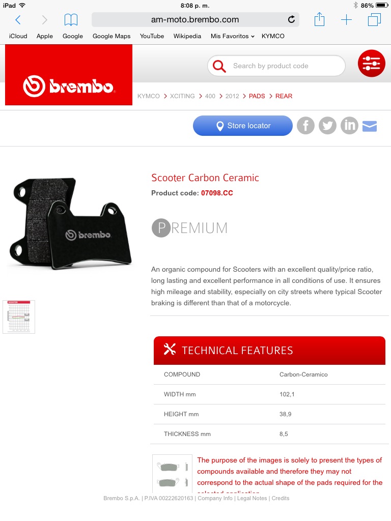

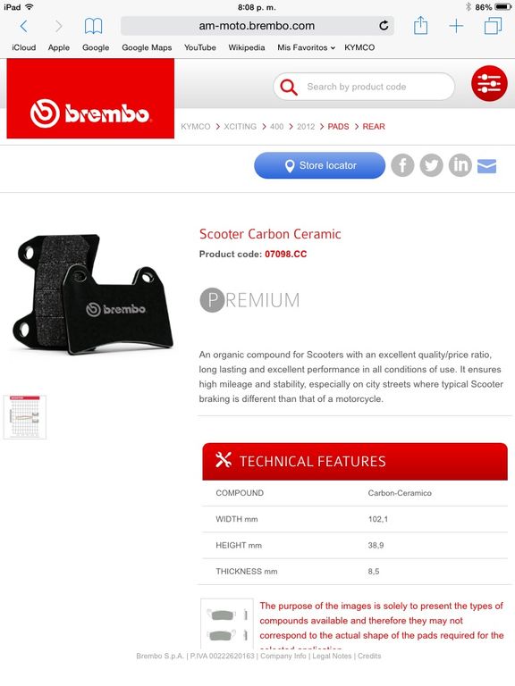

Bueno pues ya las tengo montadas, la entrega 3 días y en casa.
Ahora para que frenen tienen que ajustarse al disco para poder saber la frenada de momento por igual que las de origen pero puedo decir que todos los ruiditos que se comentan ya no los tiene

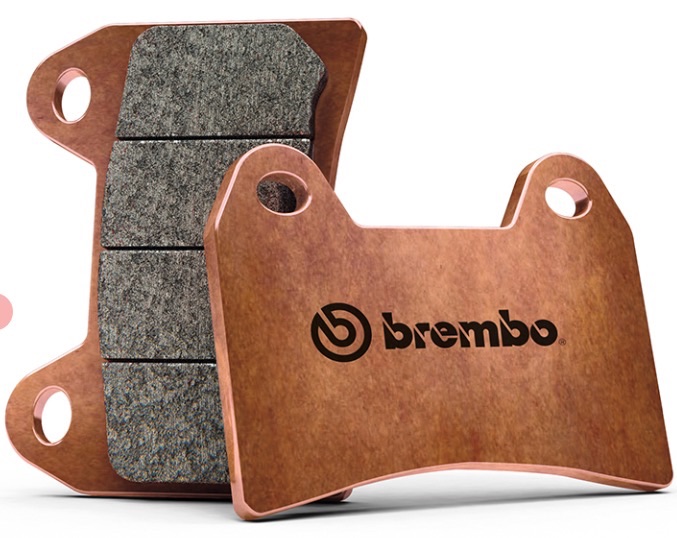

Yo las he cambiado por que me perdieron efectividad de frenada y en carreteras de montaña si abusabas del freno tenía que apretar mucho para parar.
Hoy he ido a rodar para hacer el rodaje a las pastillas nuevas y usando bastante el freno para que se ajustarán a los discos y una vez ajustados es una gozada puedes frenar mas dosificada mente sin perder efectividad y si quieres parar aprietas maneta y quedas clavado, el trasero frena un poco mas que de origen pero no clava es una ayuda a los delanteros y todos los ruiditos desaparecen.
