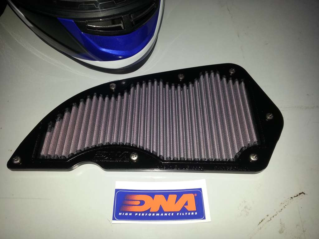

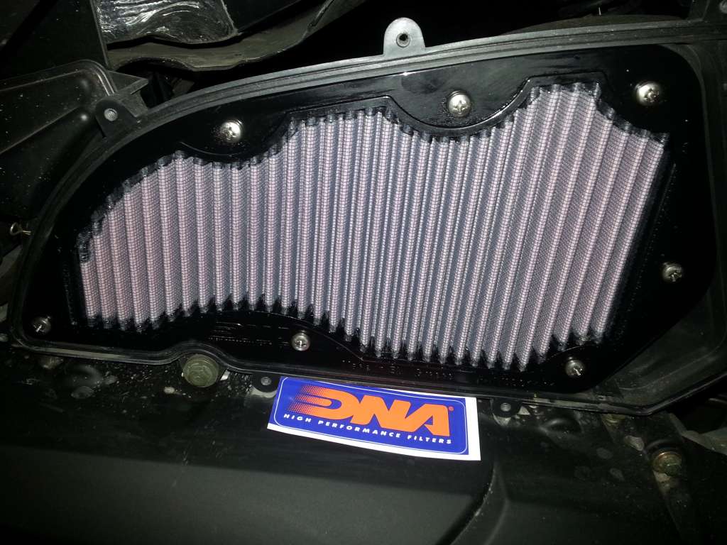

Hola chicos pues tarde acabo de recibir el filtro d sustitucion para mi azulita y ya se lo monte mirad!! ke os parece? por cierto si alguien le interesa el de origen lo vendo porke recien le hice la revision la semana pasada y esta impoluto aun....200 km solo tiene, decir ke vale para ambos modelos de kxct 125 y 300 y para las SD 125 y 300 tambien..si alguien lo kiere ya sabe mensajito y lo arreglamos! nuevo vele cerca de 18e yo por 12 pavos os lo mando a la peninsula os ahorrais 6... :silbando -sombrero

Hola chicos pues tarde acabo de recibir el lit de admision para mi azulita y ya se lo monte mirad!! ke os parece? por cierto si alguien le interesa el de origen lo vendo porke recien le hice la revision la semana pasada y esta impoluto aun....200 km solo tiene, decir ke vale para ambos modelos de kxct 125 y 300 y para las SD 125 y 300 tambien..si alguien lo kiere ya sabe mensajito y lo arreglamos! nuevo vele cerca de 18e yo por 12 pavos os lo mando a la peninsula os ahorrais 6... :silbando -sombrero
[attachment=30871]20141219_140223.jpg[/attachment]
[attachment=30872]20141219_145253.jpg[/attachment]

Queremos impresiones si notas algún cambio.
Y en sonido has notado Algo?
pues no la verdad...es ke yo llevo escape con un apaño echo en el devi killer y suena bastante....pero no es el tipico ruido k suena en un coche...k suena ese ronkido...aki como va dentro de una caja y es cerrada no suena nada casi...abria k ser ina caja abierta como yo tenia en el quad...
Haber vamos por partes,
Lo que ha montado el compañero no es un kit de admision, un kit de admision es un kit compuesto por tuberia metalica, filtro conico o de seta y una campana que dirige el aire.
Lo que ha puesto el compañero es un filtro de sustitucion, son filtro que son lavables y hacen la misma funcion que el original, pero en vez de papel son de tela.
Los filtros estos no reducen el consumo al entrar mas aire, al reves gasta mas, mas aire, mas combustible!
saludos
