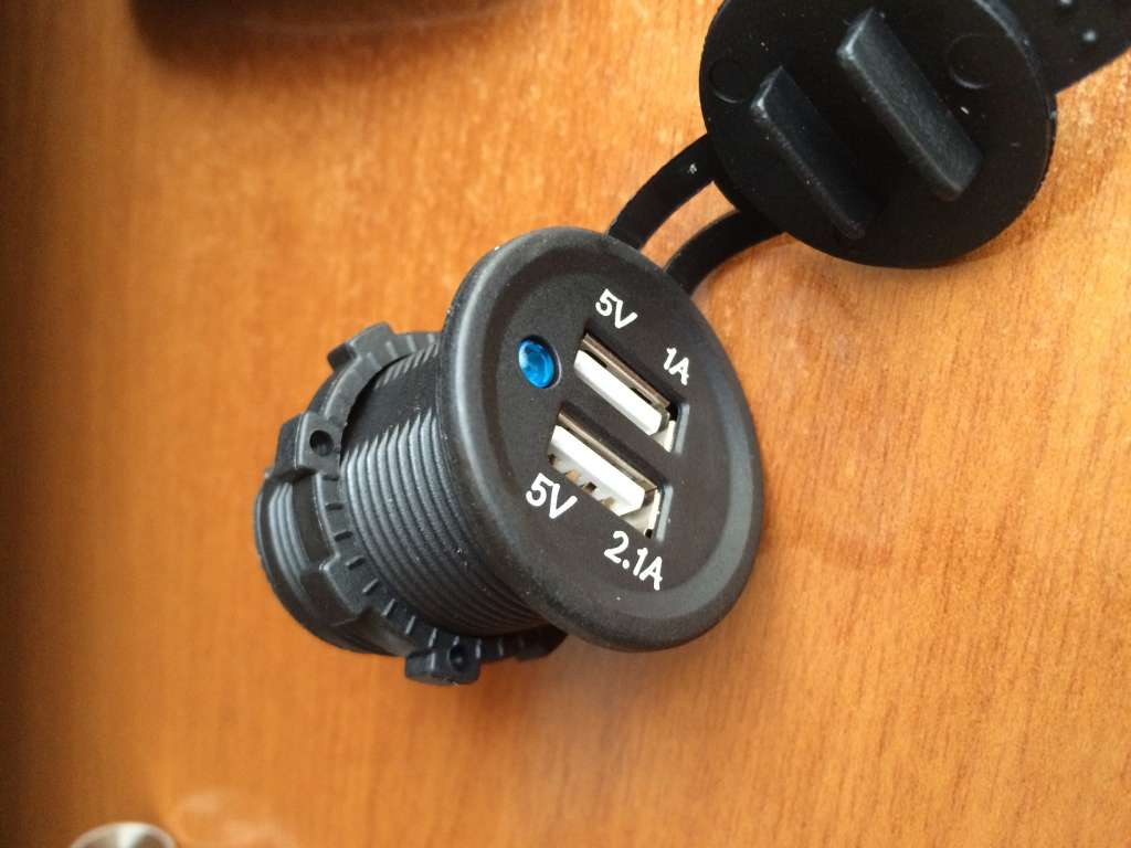

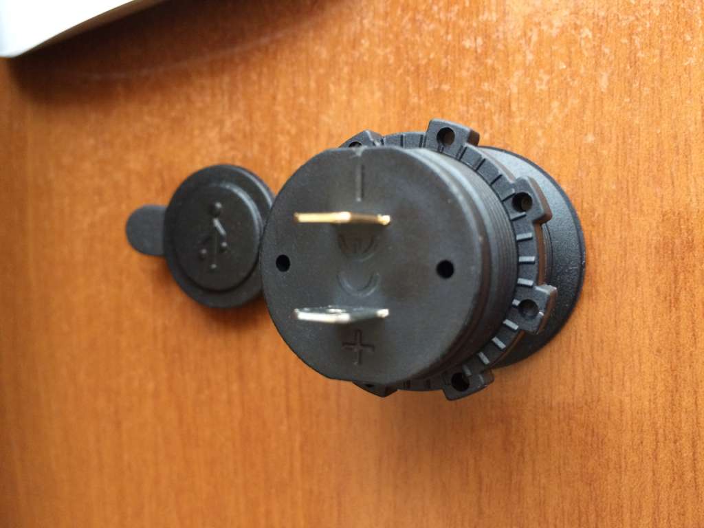

bato Publicado 27 de Noviembre del 2014 Compartir Publicado 27 de Noviembre del 2014 Buenas, he comprado un mechero nuevo para cambiar el de la moto por uno que trae usb incorporados. En concreto este de aliexpress Ahora solo me queda montarlo y ver que tal. Un saludo Enlace al comentario Compartir en otros sitios web More sharing options...

bato Publicado 27 de Noviembre del 2014 Autor Compartir Publicado 27 de Noviembre del 2014 De hecho cogi este, por que tenia el típico mechero de coche con puertos usb y con las vibraciones de la moto se acababa "saliendo" y dejaba de cargar. Lo que pasa es que la punta del mechero usb tiene un muelle muy "tenso" y poco a poco lo va empujando y hace que al final no haga contacto. Y a parte así queda integrado en la moto. Un saludo Enlace al comentario Compartir en otros sitios web More sharing options...

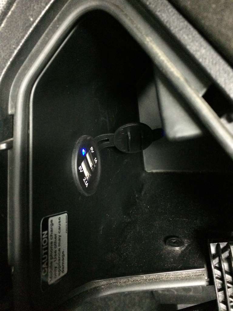

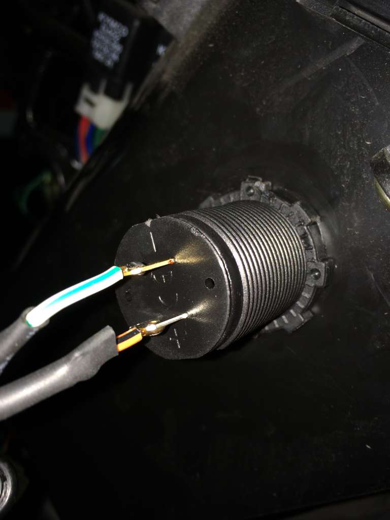

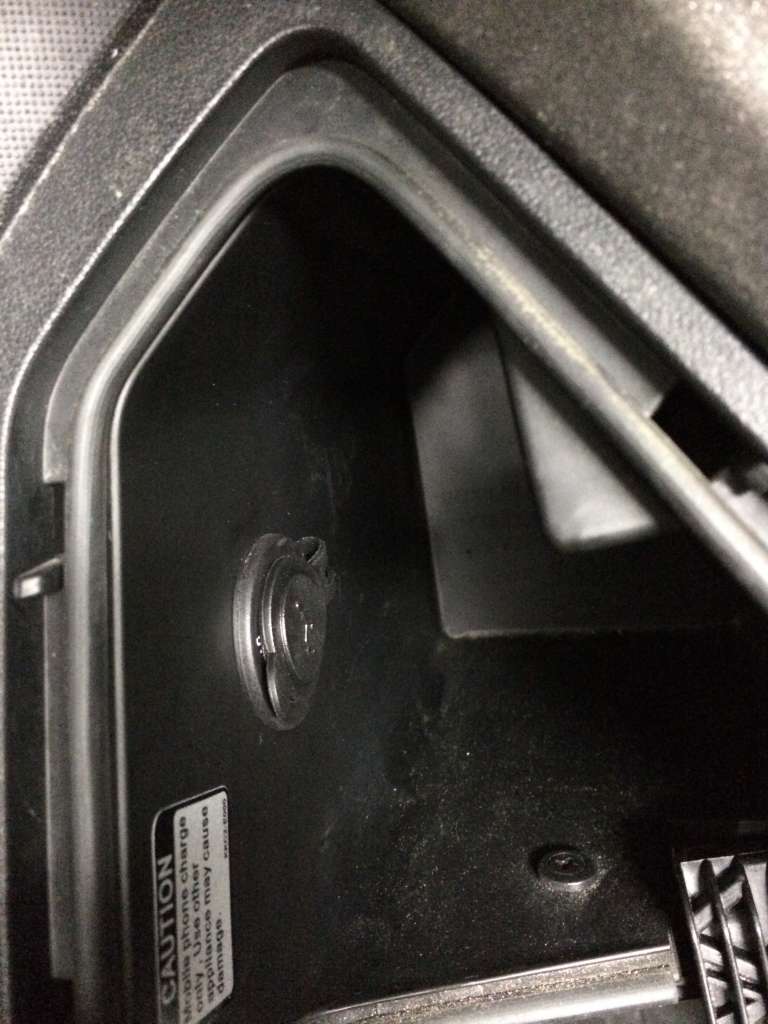

bato Publicado 28 de Noviembre del 2014 Autor Compartir Publicado 28 de Noviembre del 2014 Ya lo he montado. En primer lugar comentar que para montarlo he tendido que desmontar el frontal para acceder al mechero. Este mechero encaja perfectamente en el hueco del viejo, así que es simplemente sustituir el viejo por el nuevo. Como el hueco no es perfectamente redondo sino que tiene unas muescas solo se puede poner en la posición que se ve en las fotos. Otro detalle importante es que los cables que van al mechero viejo van soldados así que he tenido que desoldar y como no tenia terminales he soldado los cables al nuevo y listo También he mirado con un multimetro el voltaje que da en los dos puertos USB, 5,14 Voltios independientemente de las RPM del motor. Para comparar he mirado lo que da el cargador original del iphone 5s y da exactamente 5,14 Un saludo Enlace al comentario Compartir en otros sitios web More sharing options...
bautis Publicado 28 de Noviembre del 2014 Compartir Publicado 28 de Noviembre del 2014 :okey un poquito de cola blanca en la rosca no había venido mal para evitar que se pueda aflojar, pero te ha quedado de lujo Enlace al comentario Compartir en otros sitios web More sharing options...
bato Publicado 28 de Noviembre del 2014 Autor Compartir Publicado 28 de Noviembre del 2014 :okey un poquito de cola blanca en la rosca no había venido mal para evitar que se pueda aflojar, pero te ha quedado de lujo El mechero original no la tenia, así que no creo que le haga falta. Gracias. Enlace al comentario Compartir en otros sitios web More sharing options...
