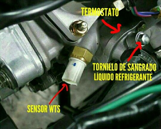

CUCUIBIZA Publicado 13 de Agosto del 2017 Compartir Publicado 13 de Agosto del 2017 Buenas noches. Normalmente en muchos talleres y usuarios sangran el circuito del líquido refrigerante por el tapón del radiador, después si es necesario rellenan un poco en el radiador y vaso de expansión y tapan, es mas rápido y lleva menos trabajo. Se puede hacer así pero a veces falla, pero lo suyo y como no fallamos es haciendo el sangrado por el tornillo de al lado del termostato, así se debería de hacer siempre. Aqui se puede ver. Un saludo A jorge206 y Gito les gusta esto Enlace al comentario Compartir en otros sitios web More sharing options...
jorge206 Publicado 13 de Agosto del 2017 Compartir Publicado 13 de Agosto del 2017 Bueno al final conseguí sacar el reten mecánico, destrozandolo a golpe de destornillador, el reten normal le saque perfecto clavandole un destornillador y tirando hacia fuera. El problema ha sido purgar el circuito de Anticongelante no fui capaz echaba, pero se calentaba la moto y no purgaba, al fin anoche leyendo un post hablando de cambio de Anticongelante vi la solución. Ahí que purgar por un tornillo plata, como el de desagüe de la bomba que se encuentra en la parte alta del motor donde entra el manguito de agua y va el termostato se accede desmontando el cofre y en la kxc-t 300 queda justo debajo de la batería para que lo ubiqueis, se afloja sin quitar, oiremos salir aire, arrancas la moto con el tapón del radiador quitado y rellenais según baje el nivel hasta que se mantenga estable y deje de salir aire por el tornillo, veréis que ya tira anticongelante entonces apretar el tornillo de purga ponéis el tapón del radiador y listo, comprobamos que salta el ventilador, para y la moto no se calienta, fin. Ahora he cambiado, el aceite y filtro, anticongelante, aceite de la reductora y limpiar el filtro aire llevo un DNA y arreglado o casi el reten, porque antes me tiraba mezcla de anticongelante y aceite, ahora me gotea una gotita de anticongelante, conclusión que al poner el reten le jodi o lo que yo creo que es, por destrozar el reten mecánico, marque los alojamientos del reten con la punta del destornillador y lo mismo por eso no sella bien. Lo observare y en el próximo cambio de aceite lo vuelvo a poner y lijar las rebabas del aluminio del alojamiento de los retenes y a las malas carcasa del cárter de ese lado por gañan. Lo me digáis nada que menudo mosqueo tengo y encima unas agujetas de estar tirado de rodillas. Gracias cucuibiza. Me autocito. Precisamente ese es el tornillo que me refería en este póst. A CUCUIBIZA le gusta esto Enlace al comentario Compartir en otros sitios web More sharing options...

Tiritos Publicado 18 de Julio del 2018 Compartir Publicado 18 de Julio del 2018 Hace 1 hora, Cepillo dijo: Buenas a todos, tengo una grand dink 125, la cual en verano de vez en cuando veo que me pierde un poco de refrigerante, me hace unas marcas en el garaje. ¿ Por donde me recomendais empezar? solo le pasa en verano. gracias Hola Cepillo. Yo empezaría por ver como tienes el nivel del circuito y saber si se calienta lo normal. Primero ver como tienes el nivel de refrigerante en el vaso de expansión, si el nivel está correcto pasamos al 2º paso. Es muy importante que el nivel no esté alto, porque si no al calentarse el líquido aumenta de volumen y te lo puede tirar fuera. Dejamos el bote tapado. Es preferible tener el caballete central puesto. Tienes que acceder al radiador y con el motor frío, desmontar el tapón del radiador. Con ayuda de una linterna ver si el refrigerante está hasta la boca del radiador, si no es así, completas nivel (procura no derramar líquido para saber si te gotea por algún sitio). Si el nivel del radiador está correcto y sin tapar el radiador, pon en marcha el motor y espera a que se caliente (que abra el termostato), a continuación acelera levemente y mira por la boca del radiador si al acelerar se produce agitación en el líquido, esto debe ser lo normal, la turbulencia que se forma es el líquido que impulsa la bomba. Una vez comprobado esto y que no salgan burbujas de aire , llena todo lo que puedas el radiador (teniendo en cuenta el volumen que ocupa el tapón) y lo tapas. Motor sigue en marcha. Fíjate en la temperatura del cuadro a ver si sube, estando el vehículo estático debería calentarse más de lo normal, hasta hacer saltar el ventilador del radiador. En breve espacio de tiempo el ventilador se tiene que parar y la temperatura estabilizarse al nivel normal. Mientras tanto podemos observar el nivel del bote de expansión que debería aumentar algo, también tenemos que fijarnos si hay goteos de líquido en algún punto de la moto. Si no hay goteos en ese momento ya no debe de haberlos. A partir de aquí, se puede parar el motor y observar cuando se enfríe si ha bajado mucho el nivel del bote de expansión, y observar el suelo a ver si hay manchas como dices de refrigerante. Saludos A abhang le gusta esto Enlace al comentario Compartir en otros sitios web More sharing options...
Cepillo Publicado 18 de Julio del 2018 Compartir Publicado 18 de Julio del 2018 Hace 18 minutos , Tiritos dijo: Hola Cepillo. Yo empezaría por ver como tienes el nivel del circuito y saber si se calienta lo normal. Primero ver como tienes el nivel de refrigerante en el vaso de expansión, si el nivel está correcto pasamos al 2º paso. Es muy importante que el nivel no esté alto, porque si no al calentarse el líquido aumenta de volumen y te lo puede tirar fuera. Dejamos el bote tapado. Es preferible tener el caballete central puesto. Tienes que acceder al radiador y con el motor frío, desmontar el tapón del radiador. Con ayuda de una linterna ver si el refrigerante está hasta la boca del radiador, si no es así, completas nivel (procura no derramar líquido para saber si te gotea por algún sitio). Si el nivel del radiador está correcto y sin tapar el radiador, pon en marcha el motor y espera a que se caliente (que abra el termostato), a continuación acelera levemente y mira por la boca del radiador si al acelerar se produce agitación en el líquido, esto debe ser lo normal, la turbulencia que se forma es el líquido que impulsa la bomba. Una vez comprobado esto y que no salgan burbujas de aire , llena todo lo que puedas el radiador (teniendo en cuenta el volumen que ocupa el tapón) y lo tapas. Motor sigue en marcha. Fíjate en la temperatura del cuadro a ver si sube, estando el vehículo estático debería calentarse más de lo normal, hasta hacer saltar el ventilador del radiador. En breve espacio de tiempo el ventilador se tiene que parar y la temperatura estabilizarse al nivel normal. Mientras tanto podemos observar el nivel del bote de expansión que debería aumentar algo, también tenemos que fijarnos si hay goteos de líquido en algún punto de la moto. Si no hay goteos en ese momento ya no debe de haberlos. A partir de aquí, se puede parar el motor y observar cuando se enfríe si ha bajado mucho el nivel del bote de expansión, y observar el suelo a ver si hay manchas como dices de refrigerante. Saludos Muchas gracias, eso haré este sábado que tengo que cambiar aceite filtro rodillos y correa. Ahora a buscar como llegar al tapón del radiador jajaja. Enlace al comentario Compartir en otros sitios web More sharing options...

Cepillo Publicado 31 de Julio del 2018 Compartir Publicado 31 de Julio del 2018 En 18/7/2018 en 16:56 , Cepillo dijo: Muchas gracias, eso haré este sábado que tengo que cambiar aceite filtro rodillos y correa. Ahora a buscar como llegar al tapón del radiador jajaja. Muchas gracias, os cuento un poco como sigue el tema o lo que he podido ver, he llenado el deposito anticongelantes dentro de los limites, he cambiado el aceite y filtros, pero la moto la aguja de temperatura es correcta no se sobrecalienta ni llega a la mitad practicamente. El problema es mientras esta arrancada todo perfecto pero en el momento que la paro (aparco en un poco de cuesta hacia arriba pero no muchapendiente) es cuando me tira un poquito de anticongelante, le dí un apriete a las arandelas de los manguitos pero no sé de donde puede salir, cae a gota como de la parte de arriba del motor. Un saludo. Enlace al comentario Compartir en otros sitios web More sharing options...
Tiritos Publicado 31 de Julio del 2018 Compartir Publicado 31 de Julio del 2018 Hace 1 hora, Cepillo dijo: Muchas gracias, os cuento un poco como sigue el tema o lo que he podido ver, he llenado el deposito anticongelantes dentro de los limites, he cambiado el aceite y filtros, pero la moto la aguja de temperatura es correcta no se sobrecalienta ni llega a la mitad practicamente. El problema es mientras esta arrancada todo perfecto pero en el momento que la paro (aparco en un poco de cuesta hacia arriba pero no muchapendiente) es cuando me tira un poquito de anticongelante, le dí un apriete a las arandelas de los manguitos pero no sé de donde puede salir, cae a gota como de la parte de arriba del motor. Un saludo. ¿No has hecho las maniobras de comprobación que te recomendé? Si lo hubieras hecho tal como te dije habrías salido de dudas. Saludos Enlace al comentario Compartir en otros sitios web More sharing options...
Cepillo Publicado 31 de Julio del 2018 Compartir Publicado 31 de Julio del 2018 Hace 2 horas, Tiritos dijo: ¿No has hecho las maniobras de comprobación que te recomendé? Si lo hubieras hecho tal como te dije habrías salido de dudas. Saludos Si lo hice perdona, todo correcto ahora la ve puesto en llano después de 15 km y no ha tirado puede ser al estar un poco en cuesta? La revisar estos días en llano a ver A Tiritos le gusta esto Enlace al comentario Compartir en otros sitios web More sharing options...
