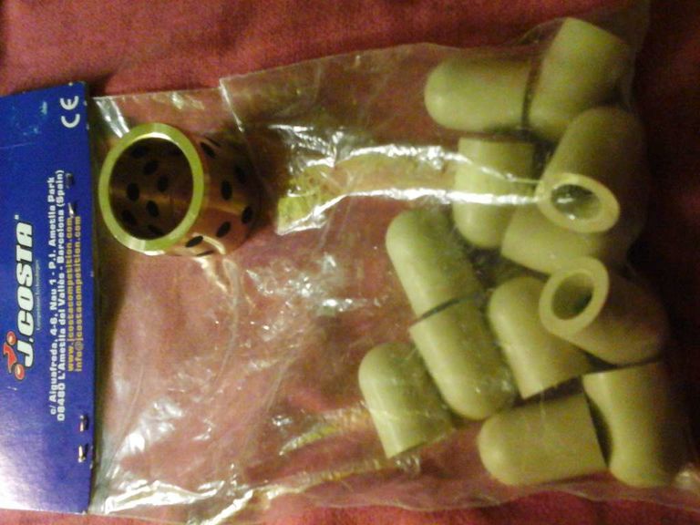

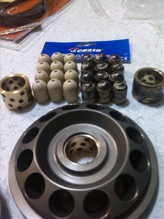

ernestin1612 Publicado 7 de Diciembre del 2014 Compartir Publicado 7 de Diciembre del 2014 Ya tengo las 12 masas de 8gr, el casquillo nuevo y correa malossi. En teoría solo con las masas y correa es suficiente pero para asegurarme k todo vaya bien también pondre casquillo nuevo. Las masa m salieron 22€ y correa la ccompre hace tiempo y no recuerdo bien pero sobre 20/30€. Como ustedes dicen la xct d fabrica los primeros 20/30kmh son penosos. Ahora ccon el j.costa sale como un tiro desde k le das al gas y eso se agradece mucho al cambiar de carril en la pista o al salir d un stop. Respecto a cuanto tarda en ponerse a 60 pues no lo comprobado la verdad pero diria k sobre 5seg, ya mirare cuando le cambie todo y t digo exactamente Solo he cambiado variador y correa Enlace al comentario Compartir en otros sitios web More sharing options...

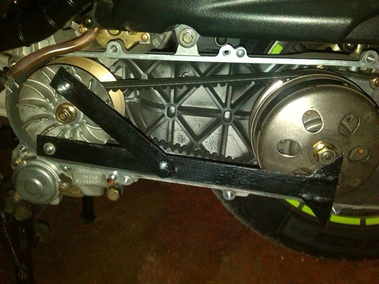

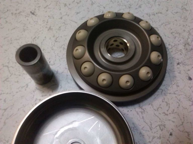

ernestin1612 Publicado 11 de Diciembre del 2014 Compartir Publicado 11 de Diciembre del 2014 Pues bueno compañeros, ya anoche le realize el mantenimiento al j.costa evo 3 y decir k le hacía mucha falta jeje, ya que k sus masas y casquillos estaban ya cascados. Como muestran las fotos cambie masas, casquillo y le puse correa malossi. Las masas que puse son un gramo mas ligeras que las que me vino con el variador , con lo que he conseguido que sea un poco más agresivo de lo k ya era. Seguramente habre perdido algo d punta pero merece la pena esa aceleración que tiene ahora .. Llevo todo el día con la moto y estoy encantado con su respuesta cuando le das al gas :motero El útil para aflorar la tuerca del variador echa a mano x mi Aki se ve la diferencia entre los nuevos y los usados ( masas y casquillos ) Variador ya preparado para ponerlo en su sitio, se apreta con el mismo útil y la dinamometrica a los kilos que espesifica el fabricante y listo Enlace al comentario Compartir en otros sitios web More sharing options...
