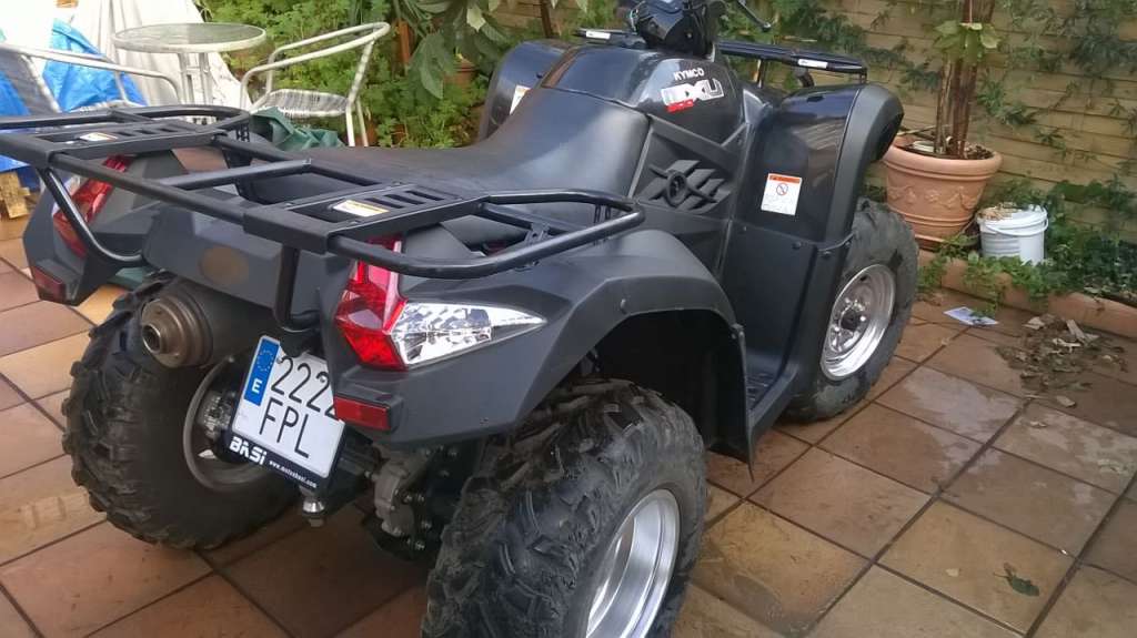

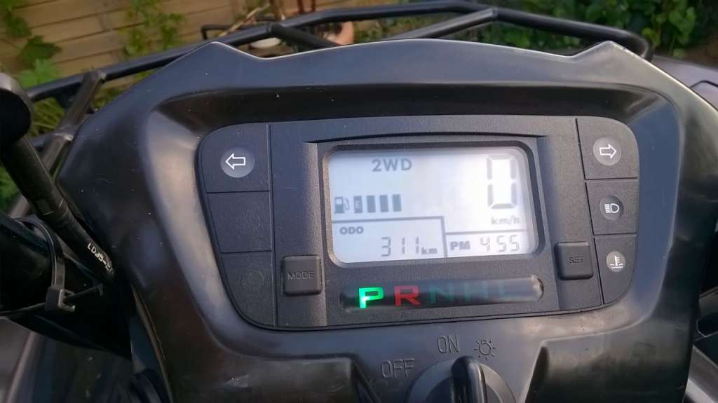

Vendettoso Publicado 27 de Noviembre del 2014 Compartir Publicado 27 de Noviembre del 2014 Me alegro mucho Iker1977 jeje haber si nos haces algunas fotillos de esa maquina jeje :mrgreen: Enlace al comentario Compartir en otros sitios web More sharing options...
Iker1977 Publicado 27 de Noviembre del 2014 Autor Compartir Publicado 27 de Noviembre del 2014 :motito eso esta hecho Vendettoso. Un saludo a todos! Enlace al comentario Compartir en otros sitios web More sharing options...
Vendettoso Publicado 27 de Noviembre del 2014 Compartir Publicado 27 de Noviembre del 2014 SI señor jeje ya sabes, a cuidarlo y a tirar km! :mrgreen: Enlace al comentario Compartir en otros sitios web More sharing options...
