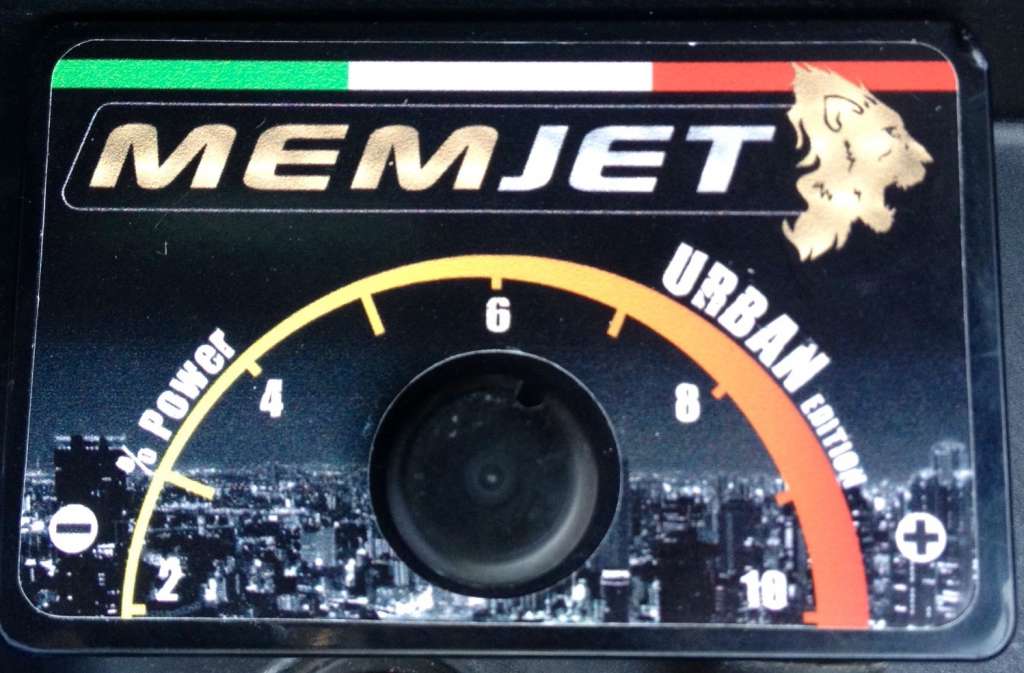

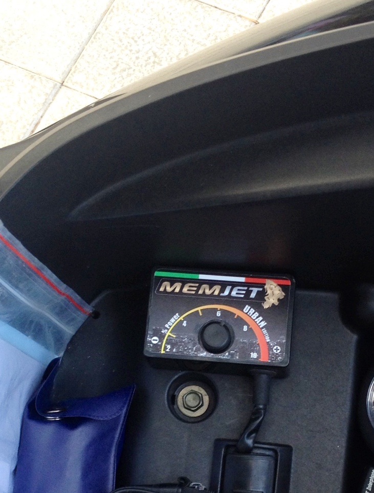

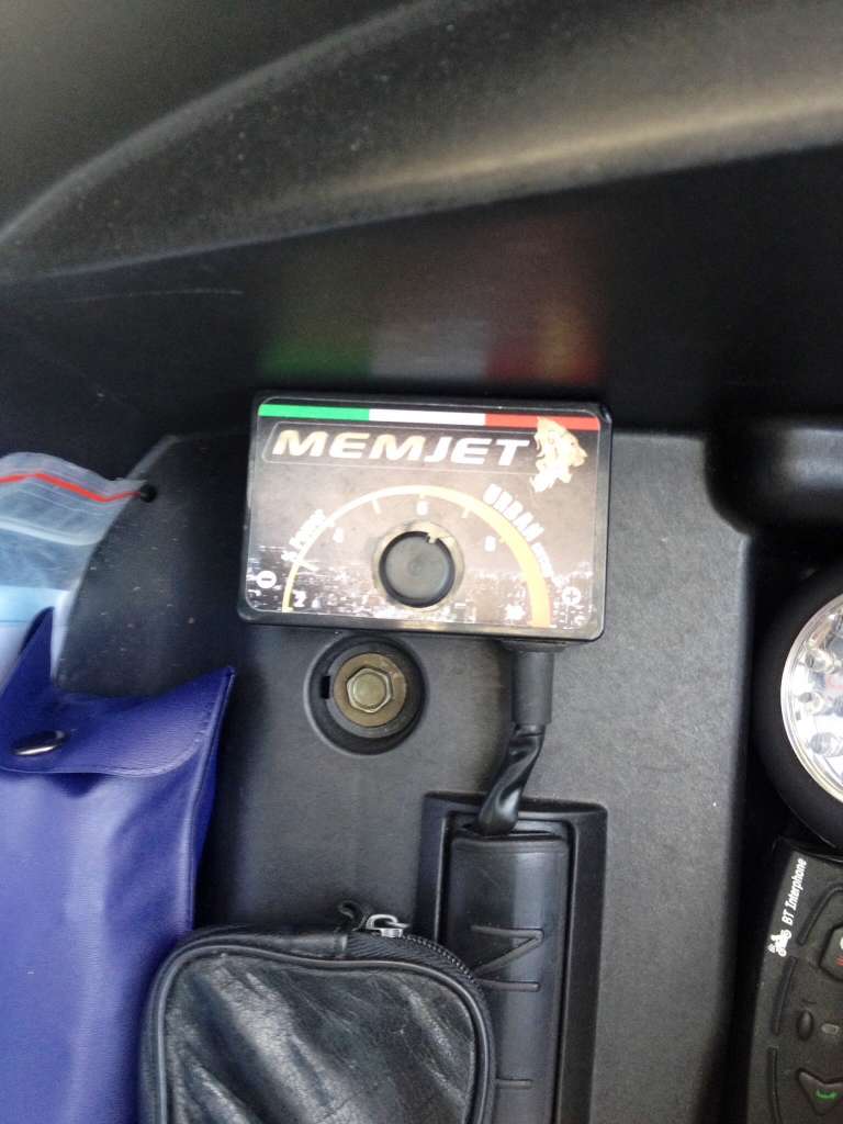

Yo desde hace unos 2 meses estoy testando la menjet urban que hoy por hoy es lo único que hay en el mercado para la Xciting 400, se encarga de emular la sonda labda engañando a la centralita diciéndole que hay exceso de oxígeno haciendo que la centralita corriga la proporción aire/gasolina, inyectando mas gasolina.
Según las pruebas hasta el momento es una liguera ganancia en bajas y medias y un incremento de consumo la respuesta del motor en esos parámetros es un poco más rápido pero para un funcionamiento óptimo hay otros parámetros a tener encuenta que estoy terminando de testar.
Cuando concluya las pruebas podré aportar más datos hay demasiadas variantes de componentes y limitaciones de la propia centralita de origen.

Me alegra mucho leerte!! Pero por lo que entreleo, no estás muy contento con las sensaciones. A ver si pronto puedes detallarnos todos los datos.

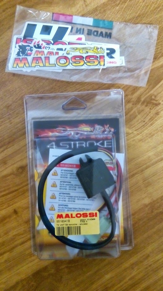

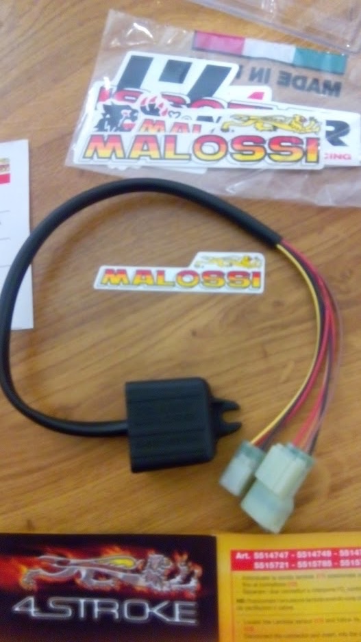

Bueno chic@s el viernes recibí la última Novedad para nuestra Xciting 400 de la mano de MALOSSI llamado TC Unit O2 controller y por lo poco que he podido probar va mejor que la menjet urban, en principio mayor respuesta de 0\100 km.
De momento pongo unas fotos del aparato en cuestión.

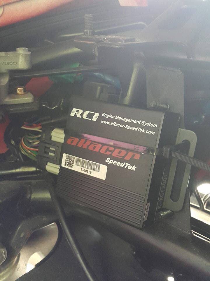

Bueno os traigo noticias frescas sobre centralitas reprogramables con mapas de motor diferentes, ahora estoy indagando donde poder comprar una de momento una foto con la centralita cambiada y montada en una Xciting 400 y un enlace,
Ya tengo faena de buscar por la red donde conseguirla a ver si entre todos averiguamos donde conseguirla entre todos será mas fácil de localizar planeando_
http://www.aracer-speedtek.com/webnews/photo/aRacer_SpeedTek_RC1.html
A ver he comprendido bien, has montado la malossi y notas cambio notable de llevarla a no llevarla, ahora quieres cambiarla por otra programable por software?

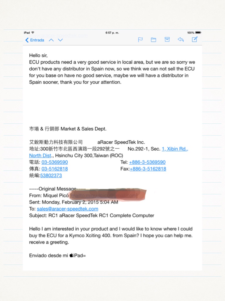

El Tc unit de MALOSSI lo que hace es engañar la centralita original de la moto diciéndole que hay un exceso de oxígeno en los gases del escape esta reajusta la mezcla aire gasolina enviando mas para compensar el exceso de oxígeno y según lo probado que a sido poco por tema de la climatología el resultado en aceleración y recuperación es notable pero es limitado y no puedes comparar el rendimiento con los resultados que da una centralita con un nuevo mapa motor donde puedes ajustar y quitar las limitaciones del de origen esta nueva centralita por lo que he podido saber esta en fase de pruebas y es la que quiero conseguir ya he enviado un mail al fabricante que esta en Taiwán a ver que me contesta y si ya esta a la venta
Eso ya es otra cosa...
Con eso el incremento y entrega de potencia cambian radicalmente.

Como ya os dije la única que encontré es la que puse mas arriba y de momento esta en fase de pruebas y sin distribuidor en España llorando_
Toca esperar
