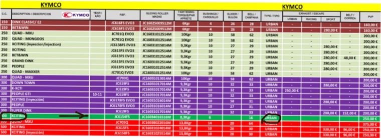

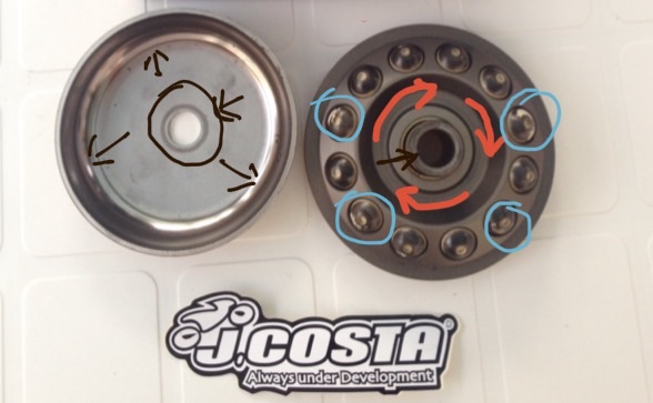

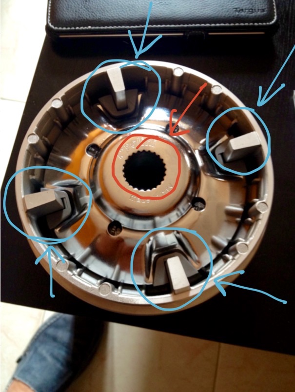

metalsanji Publicado 23 de Noviembre del 2014 Autor Compartir Publicado 23 de Noviembre del 2014 Hola compañeros motoristas, que es como a mi me gusta definir a las personas que subimos en moto. Ya recibí mi j.costa muy repido el servicio lo pedí tal día como hoy y lo recibí al día siguiente, tengo que decir que yo soy de crevillente (Alicante) y lo mandaron desde Barcelona. Bueno lo monté el mismo día y la verdad mi primera impresión no fue muy espectacular, debo decir que yo llevaba puestos los de pulley, aparte de un escape arrow. Ayer quedé con buen amigo socio de este foro (Alonso) que la lleva de origen y cambiamos nuestros Kymcos y hay es cuando de verdad si que noté el verdadero cambio, también estoy notando que conforme voy rodando con ella cada vez va mejor, como soltándose más mi moto es practicamente nueva solo lleva 1100Km. y el manual del j.costa decía que hay que rodarlo bien antes de que todo valla fino, los balínes tienen que hacer su camino en la campana y en sus alojamientos La verdad esque estoy contento con el resultado y como ya he dicho cada día más teniendo en cuenta que no poedo rodar con ella todo lo que quisiera Ya seguiré contando mis esperiencias Enlace al comentario Compartir en otros sitios web More sharing options...
mpracing Publicado 23 de Noviembre del 2014 Compartir Publicado 23 de Noviembre del 2014 Una pregunta, que gramos eran los rodillos Dr.Pulley? Yo antes de montar el Polini montaba los Pulley de 16gr y al montar el Polini fue espectacular. Si no apreciaste mucha diferencia creo que debe de ser por la configuración del JCosta es en versión urban y no racing. Enlace al comentario Compartir en otros sitios web More sharing options...
mpracing Publicado 23 de Noviembre del 2014 Compartir Publicado 23 de Noviembre del 2014 Nada hombre, intento compartir los pocos conocimientos que poseo y si me surge alguna duda recurro tanto a mi padre como hermano mecánicos de toda la vida y con ello tener la satisfacción de poder ayudar Entonces por lo que veo, has tenido diferentes variadores para nuestra xciting 400? Yo tengo la idea del polini, pero ahora con el J.Costa no se... Podríamos darme tu opinión personal de cual pondrías a día de hoy y por que de forma que todos lo entendamos ? Gracias por tus mensajes. Al menos yo estoy descubriendo este mundo apasionante de este tipo de motos Si he tenido las 3 marcas de variadores pero en la Xciting solo Polini. El motivo los años de experiencia de la marca que aun que sea su fabricación como un variador tradicional suelen dar buenos resultados y con el modelo que nos ocupa el mantenimiento es mínimo por su sistema de engrase del bulon esencial para un óptimo y duraderos resultados, si bien JCosta con su casquillo con inserciones de grafito también dan buenos resultados yo personalmente me decanto por lo tradicional una buena grasa que por algo es lo que se monta en competición y el inconveniente del menor tiempo de los mantenimientos y el mayor coste tanto en componentes como en su precio del conjunto. Con Malossi el sistema de engrase es como el que trae el variador de origen y en la anterior moto hacia un extraño en la entrega de potencia dándote un bajón en las rpm. Estos son los motivos que me decantaron la balanza por el Polini y el que volveré a comprar cuando la vida útil del variador termine. Saludo2 Enlace al comentario Compartir en otros sitios web More sharing options...

metalsanji Publicado 23 de Noviembre del 2014 Autor Compartir Publicado 23 de Noviembre del 2014 Yo llevaba los de 16 gramos y el variador es el urban el evo 3 pero como digo cada dia voy notando mas el tirón que conste que solo le habré hecho unos 35km pues como ya he dicho por trabajo y la familia no puedo cogerla todo lo que quisiera Tengo que añadir que va muy fina no hace ruidos fuera de lo normal y alarga más en altas no se asta cuanto porque no la he probado bien pero me está dando buenas sensaciones y no intento convencer a nadie de nada si no fuese así lo diría igualmente Según la valla probando os voy contando Salu2 Enlace al comentario Compartir en otros sitios web More sharing options...
