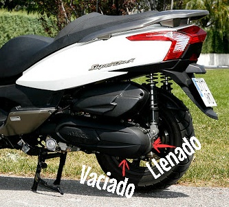

luisete23 Publicado 12 de Noviembre del 2014 Compartir Publicado 12 de Noviembre del 2014 Hola Gente!! Algún manitas sabe como se cambia el aceite a la caja reductora de una Kymco Superdikn?? Gracias Enlace al comentario Compartir en otros sitios web More sharing options...
POLI Publicado 12 de Noviembre del 2014 Compartir Publicado 12 de Noviembre del 2014 Hola Luisete,mira por la parte izquierda de la moto atrás,veras un tornillo pasado el amortiguador y que esta mirando hacia atrás,ese es de llenado del aceite,y si te agachas veras debajo otro tornillo que es el de vaciado del aceite de la reductora ok,espero que lo encuentres y haberte ayudao,un saludo. Poli :beer Enlace al comentario Compartir en otros sitios web More sharing options...
kymcong Publicado 12 de Noviembre del 2014 Compartir Publicado 12 de Noviembre del 2014 Muy Buenas compañero. Donde esta el filtro del aire debajo tienes Dos tornillos uno por arriba y Otro por abajo. Sacas los Dos y saldra el aceite por abajo. La medida del carter creo que es de 0,250 cl, si no que me corrija alguien. Despues con una jeringa o in enbudo muy fino lo rellenas con paciencia y listo. Enlace al comentario Compartir en otros sitios web More sharing options...

Andres1108 Publicado 20 de Noviembre del 2014 Compartir Publicado 20 de Noviembre del 2014 Yo se lo he cambiado a la mía hace dos días. Como dice bien pichi, es SAE 90. Los tornillos están en la parte trasera y debajo de donde esta la cadena. Donde el plástico del lateral izquierdo de la moto que pone Kymco. No hace falta desmontar los plásticos ni nada. Solo coge un dado de 12mm y suelta el tornillo de debajo primero... (Cuidado que en cuanto lo quites sale el aceite, usa las manos para darle las ultimas vueltas y quitarlo) Deja que salga el aceite y mientras quita el otro tornillo, el que esta mirando hacia atrás, cuando haya acabado de salir todo el aceite tapa el tornillo de abajo y aprietalo Ahora con una jeringuilla coge aceite nuevo y vete metiéndolo por el agujero de llenado, el que esta detrás que acabas de destapar. Ve con tranquilidad, el aceite es denso y tarda en caer. Mete un poco, quita la jeringuilla para que respire y vuelve a inyectar. Así hasta que acabes La trasmision lleva 120ml exactos. Lo pone en la tapa de la moto. Si te pasas veras como comienza a sobresalir el aceite y a botarlo por el agujero. Un saludo Enlace al comentario Compartir en otros sitios web More sharing options...
