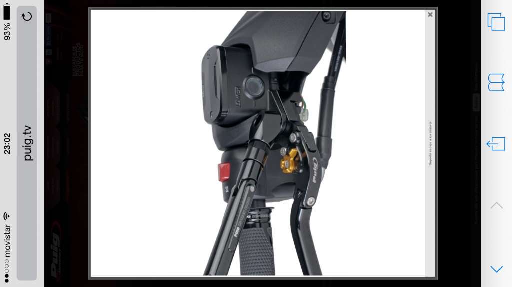

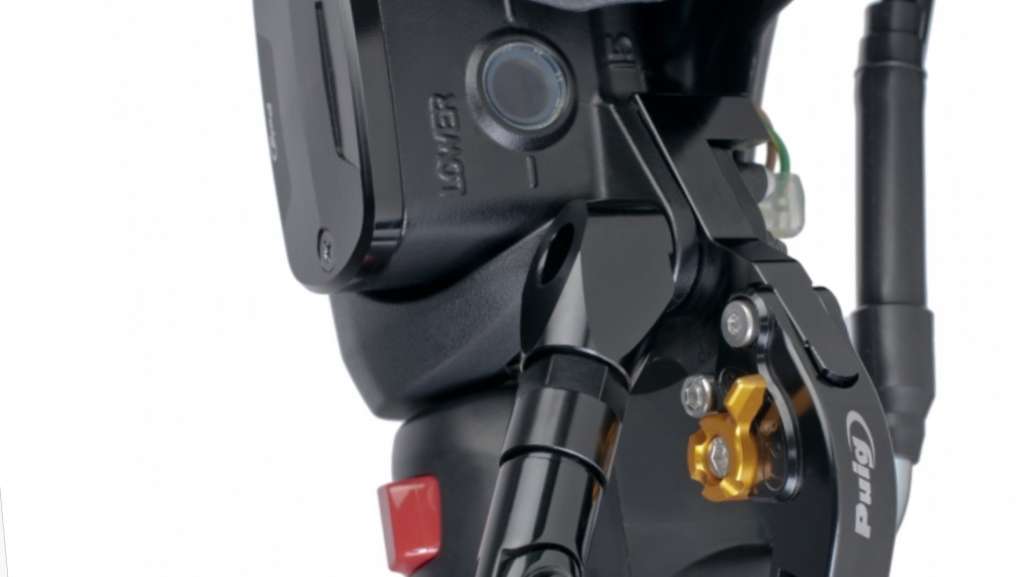

Alvarito91 Publicado 12 de Noviembre del 2014 Autor Compartir Publicado 12 de Noviembre del 2014 También he montado el variador polini max speed. Las sensaciones son muy buenas con sobre todo en aceleración y en velocidad punta también lo he notado pero en pocos km:h en unos 6 km/h. Hay que decir que alcanza mucho mas rapido la velocidad, eso si para salir de cero la moto se revoluciona un poco mas hasta unas 4.000 rpm hasta alcanzar unos 50km/h que sube hasta las 6.500 rpm hasta alcanzar 100 km/h que sube a 7.200km/h hasta alcanzar los 150 km/h y a tope ya vamos por 172 km/h, esto fue en un circuito de velocidad. Ahora estoy esperando a recibir unos soportes para los retrovisores que montan en la t-max 530 del 2014. Cuando los reciba y los monte os dire si es viable. También quiero cambiar las manetas de freno y estoy viendo las que le sirven ya os dire como me a ido! Os dejo Fotos de los soportes, van en el eje de la maneta de freno son de la marca PUIG! Enlace al comentario Compartir en otros sitios web More sharing options...
